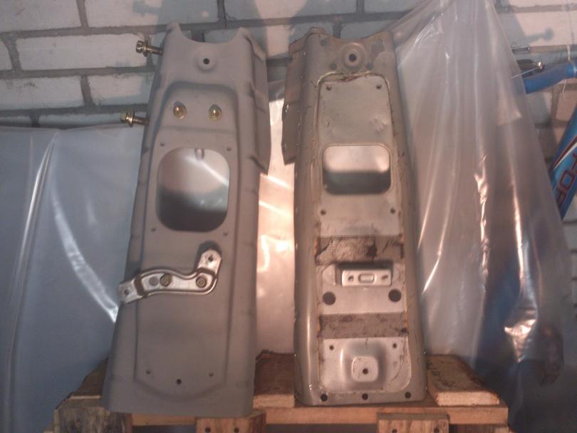

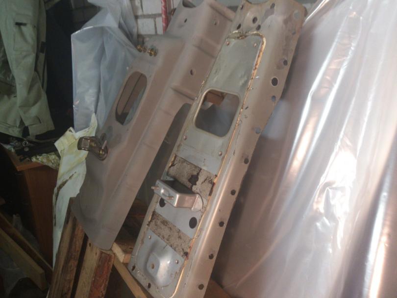

Рекомендую снимать торпедо перед перед высверливанием тоннеля:
во-первых, как минимум, две точки будет высверливать очень неудобно,
во-вторых, герметиком мазать новый поддон новую панель будет гораздо проще.
Фото для наглядности:

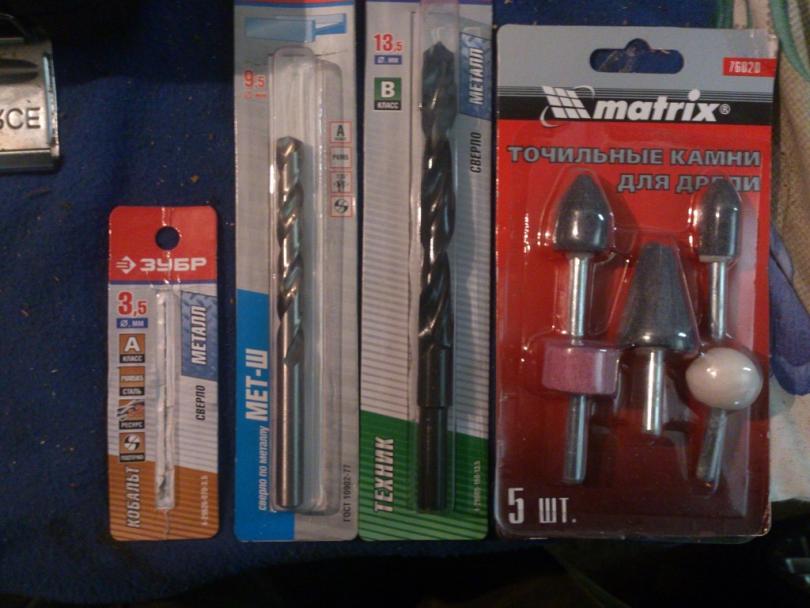

Потребовались три сверла, мечик и молоток. Точильные камни не пригодились.
Milkis

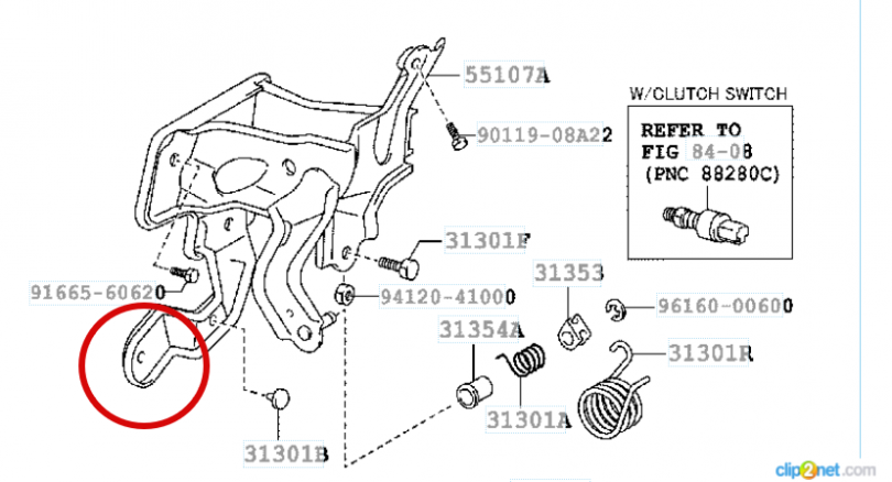

Оказалось, что при свапе АТ/МТ, помимо тоннеля, еще нужно под шпильки ГЦС сверлить моторный щит.
Сделать это достаточно просто. Вопрос не в этом.
У кронштейна педали сцепления есть 4-е точки крепления, как я вижу: две точки - шпильки ГЦС, болт крепления прям под лобовым и еще одно ухо.
На схеме не вижу болта, не совсем понимаю, нужно ли в этой точке сверлить моторный щит...
Владельцы МТ, подскажите крепится ли эта часть кронштейна педали сцепления к кузову и каким образом?
Прилагаю скрин для понимания, нужную часть выделил:
сообщение 23.5.2016, 16:46
Сообщение #40
Там с наружней стороны моторного щита на механике располагается закладная. Я просто просверлил и снаружи притянул гайкой. Болт кажись был на другой схеме где-то.
А вообще, в каталоге довольно часто бывают несостыковки или даже ошибки. Поэтому, заказывай по нему, но будь готов к нюансам. По этому кронштейну, насколько помню, у меня остался лишний болт, которому места не нашлось.
