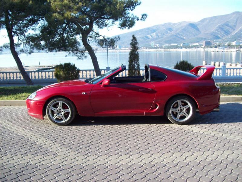

Санек386
сообщение 25.3.2008, 1:04
Сообщение #33
Сообщений: 398
Регистрация: 16.3.2008
Из: Геленджик
Пользователь №: 1 491
Авто:Пежо 4007 супра атмо
Цитата(papont4 @ 22.2.2008, 14:43) *
Заморачиваться не стоит, проще купить уже таргу! Человеку надо было, нашёл за две недели! А тот кто ищёт, тот всегда найдёт ))
когда я узнал что продают таргу сразу забрал через 2 дня я владелец tongue.gif
