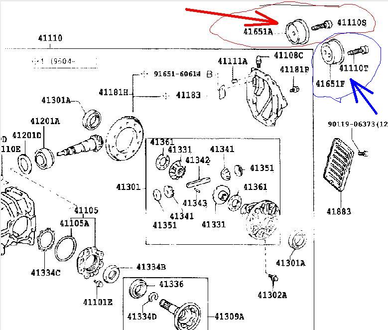

Всем хай, не нашел топиков на мой вопрос.
Подскажите знающие плиииз...
Есть вопроса:
см. рисунок - синяя подушка у меня стоит, а левой почему-то нет - она должна быть или не обязательно? У кого-то есть еще чтобы ее не было на Супрочке?Прикрепленное изображение
Таз 99 exp 1,5; Жопель Вектра 2,0; Хондарь Прелюд 2,2; Тойота Виста Ардео 2,0; Скай 2,5 турба;
Суба Лега 2,0 атмо-авто 99г.в.; Супра E-JZA80 3,0 атмо-меха
- Andrew0483   Подушки редуктора, одна или две?   17.8.2009, 12:33
- - drool   На атмо 1 подушка. На турбо 2. Голову не грей) всё...   17.8.2009, 13:11
- - Sub   Второй подушки нет, потому что у тебя атмо и без Т...   17.8.2009, 13:51
|- - Andrew0483   Спс конечно за ответы, меня просто что смутило, чт...   17.8.2009, 14:06
- - RPM1   Так и должно быть, не переживай. У всех высвечивае...   17.8.2009, 14:27
|- - Andrew0483   СПС   17.8.2009, 14:58
- - Sub   Ты посмотри в каталоге повнимательней. Если фрейм ...   17.8.2009, 15:52
|- - Andrew0483   Все, теперь понял, так оно и есть, не нажимается.....   17.8.2009, 16:37
