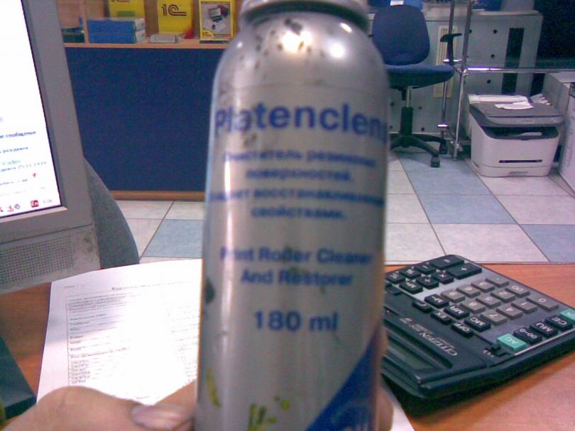

jdi
сообщение 22.11.2009, 19:58
Сообщение #53
Сообщений: 1 279
Регистрация: 2.12.2008
Из: г.Астрахань
Пользователь №: 3 251
спроси у мастеров которые чинят копиры и принтеры, есть такая штука, замачивыают резиновые ролики захвата бумаги, могу выложить фотку баллончика с жидкостью:)

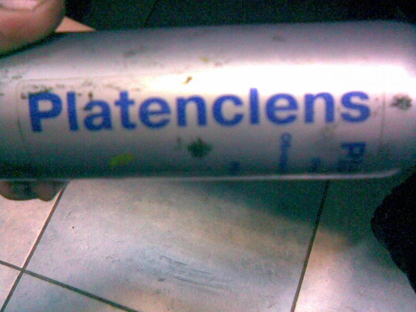

jdi
сообщение 23.11.2009, 8:16
Сообщение #55
Сообщений: 1 279
Из: г.Астрахань
Вот такая вот баночка
+ ГАЗ 3102 Белий:)
IQ200
сообщение 23.11.2009, 9:09
Сообщение #56
Сообщений: 827
Регистрация: 28.1.2009
Из: Алматы (KZ)
Пользователь №: 3 323
Спасибо!
Platenclens
Высоко эффективное средство для удаления загрязнения и восстановления резиновых поверхностей. Предназначено для обработки роликов, пассиков, резиновых валов. Способствует увеличению трения и расширению пор резиновых поверхностей, что приводит к увеличению их эксплуатационного срока изделий.
Предназначено для очистки резиновых валов, резиновых роликов копировальных аппаратов, принтеров, факсов. Для отчистки пассиков видеомагнитофонов, магнитофонов, видео и кино камер, а также для отчистки частей ременных передач.
хм! тоже не панацея

jdi
сообщение 23.11.2009, 9:54
Сообщение #57
Сообщений: 1 279
Из: г.Астрахань
панацея эжто когда новое поставишь вот это панацея:))
по крайней мере на ролики захвата принтеров положительно действуе, вообще там написано типа на 2-3 минуты но я минут 15 отмачиваю и бегают они еще долго после реанимации
+ ГАЗ 3102 Белий:)
