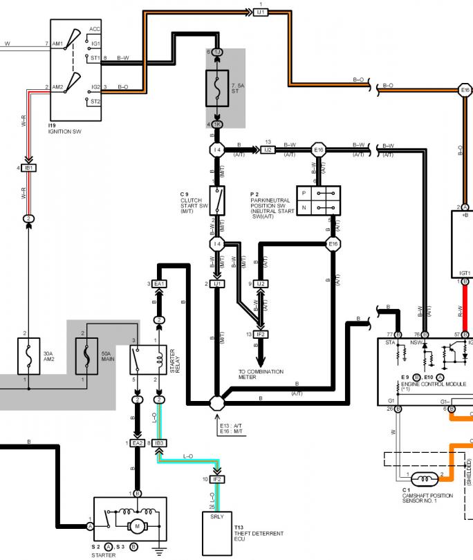

Народ подскажите автомаченные мозги и коса(2JZ-GTE) подойдут под механику мт6? Заранее спс!

- - imedia   подойдут , только надо будет чутка пофакаться с ав...   13.9.2009, 22:34
- - Sub   Замыкание на "D" - это вещь, о которой в...   14.9.2009, 0:55
- - imedia   по идее должно работать и без замыкания , по крайн...   14.9.2009, 0:59
- - Sub   Работать-то работает, вот только на первой и второ...   14.9.2009, 1:40
- - IQ200   на сарае в большой фишке замыкались два самых тол...   14.9.2009, 4:47
- - Sub   Точто так же на дроме несколько человек ответило. ...   14.9.2009, 14:24
- - IQ200   Но после этого комп 'нормально' работал. Н...   14.9.2009, 14:54
- - Sub   Двиг на Сарае какой? Какие мозги (AT/MT)? Какая сц...   14.9.2009, 15:00
|- - 2JZ   двиг сток не VVT-i, коробка сток р154, маховик тож...   14.9.2009, 15:23
- - Sub   Могу видео снять. Дело как раз в мозгах. Вчера нак...   14.9.2009, 15:32
- - LeX@   то есть получается, что если стоит на парковке или...   14.9.2009, 20:25

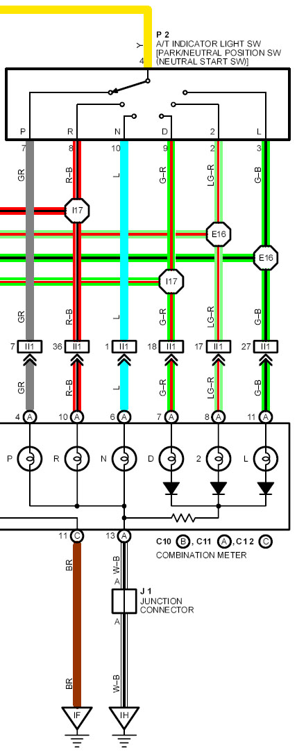

- - IQ200   А от куда на мозги идет сигнал в каком положении с...   15.9.2009, 5:31
- - Саша   На селекторе фишки по идее: -на подсветку(или powe...   15.9.2009, 6:09
- - Sub   LeX@, если газ нажать резко и в пол, то отсекает р...   15.9.2009, 13:33

- - wwwanton   По теме автоматных мозгов... У меня автоматные моз...   6.4.2010, 12:18
- - ximik   черт возьми я этот топик как-то провтыкал. Вот Где...   6.4.2010, 12:56
- - ximik   для тех кто свапился на аристовский мотор и мозг о...   7.4.2010, 18:25
- - Sub   ximik, рад, что помогло. В ПТ пойду проверю еще ра...   7.4.2010, 23:29
- - ximik   я бы не рисковал... каждая машина настраивается ин...   10.4.2010, 19:01
- - ximik   GSR, прям так легко, у некоторых до сих пор пробле...   10.4.2010, 22:06
- - GTEpowered   не помогает отключение STA и NSW как на работующем...   27.4.2010, 8:56
|- - Norman   Цитата(GTEpowered @ 27.4.2010, 18:00) не ...   14.9.2014, 1:44
- - Sub   GTEpowered, на пине NSW в момент, когда включена л...   27.4.2010, 18:29

- - Norman   Все таки как решить проблему с отсечкой на 5500?ре...   23.8.2014, 11:07

- - GTRi   Подниму тему! На Супру с мотором 2JZ-GTE VVT-i...   17.9.2014, 7:08
|- - Sub   Цитата(GTRi @ 17.9.2014, 9:12) Подниму те...   17.9.2014, 10:30
