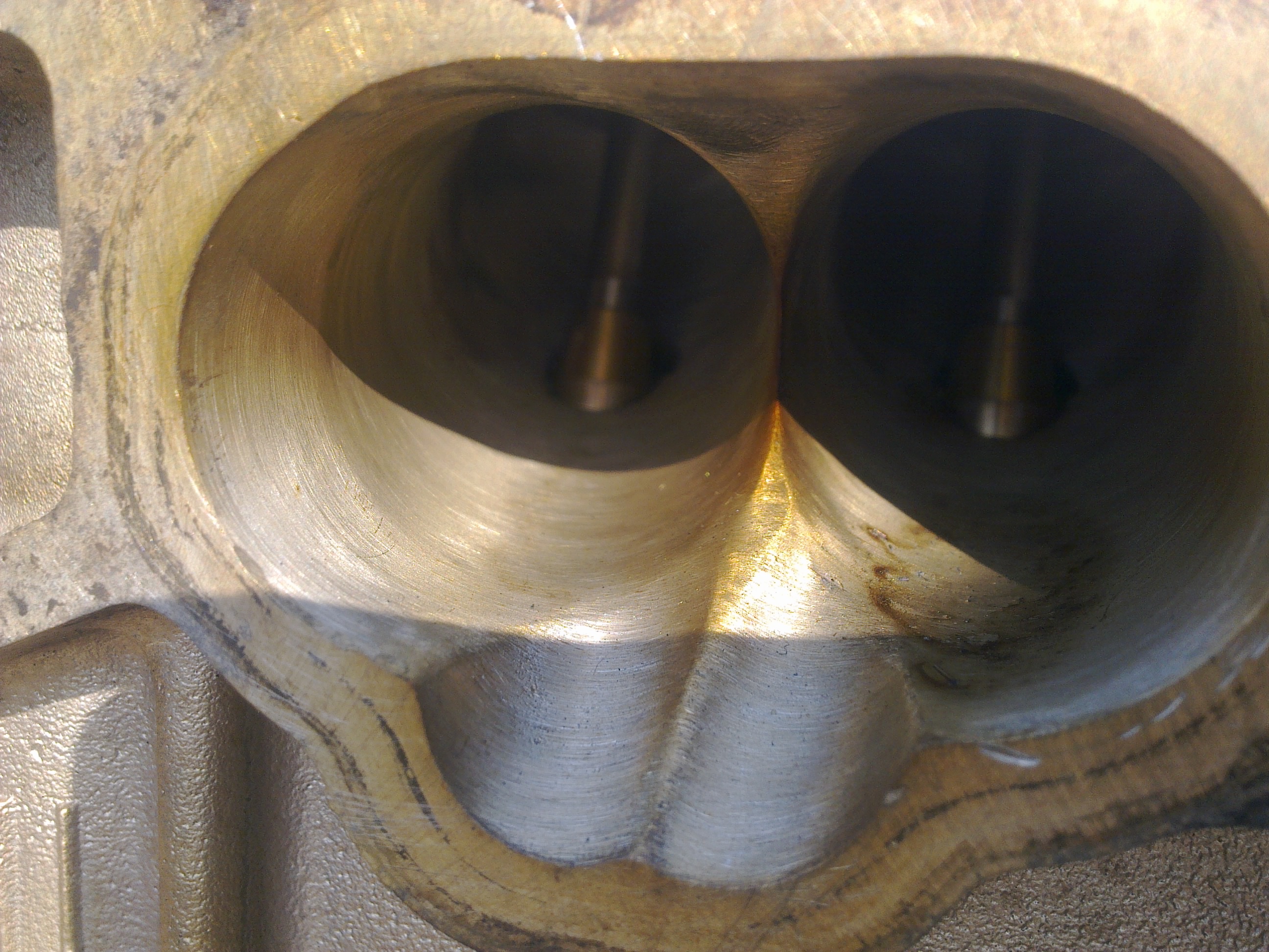

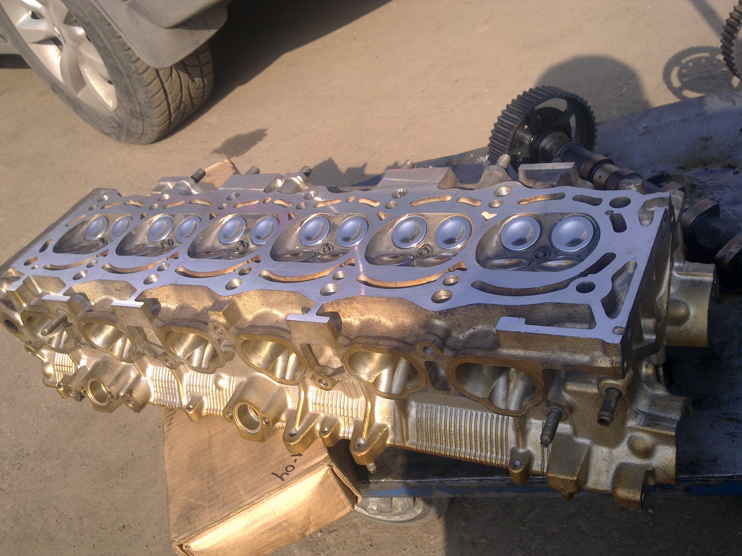

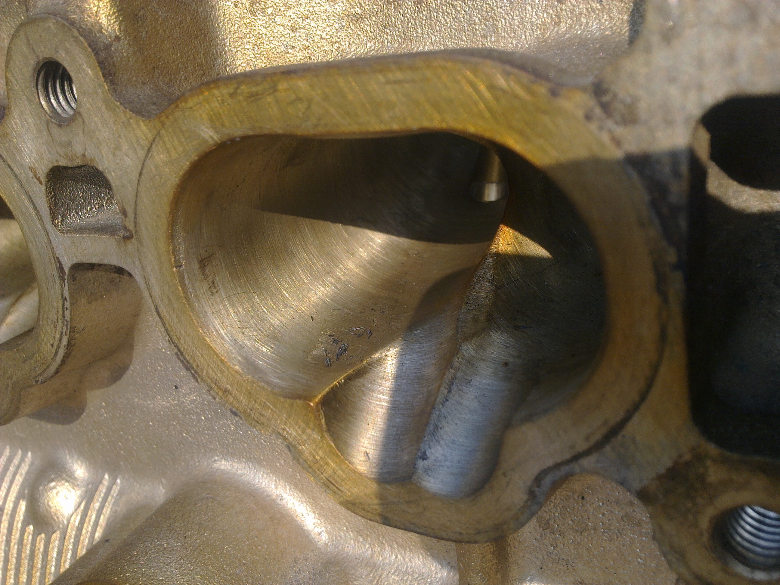

Клапана Ferrea +1мм, Ferrea bronze Valve Guide(отдельное спасибо Дюхе за помощь в оперативном приобритении), порт н полиш и все как положено))
сообщение 10.4.2010, 5:22
Сообщение #746
А чего не в зекрало вывели? Просто из любопытсва, а то я всегда думал, что надо "в чистую".

drool, я х.з. если честно. Делал тот же человек, что для тотал рейса моторы пилит, ему видней pleasantry.gif

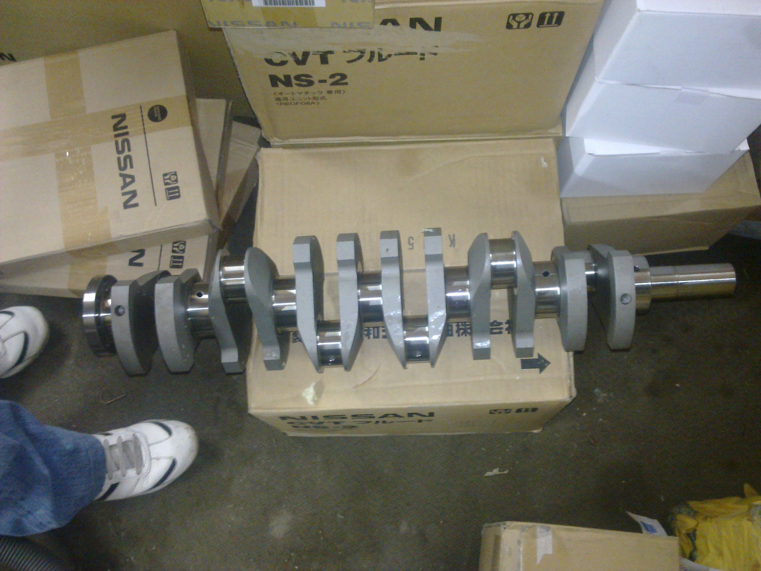

Частично приехал строкер TMS 3.4L
Колено 94мм stroke.
Шатуны
