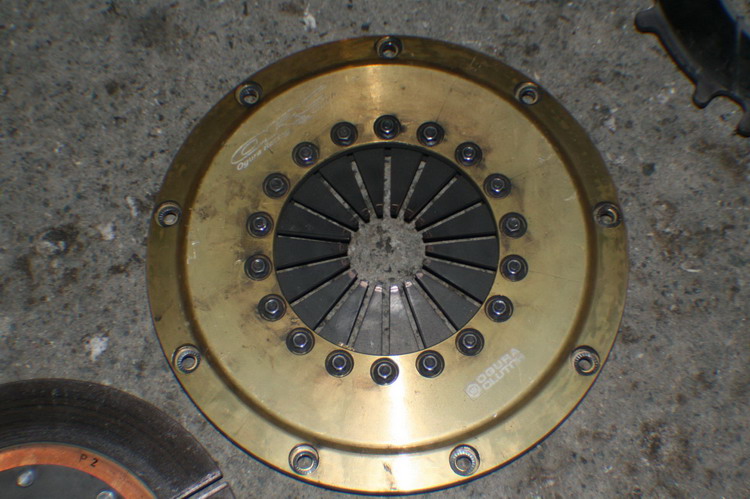

58,154,160-161коробки спокойно встанут на блок 1JZ-2JZ ,неважно ге или гте. Стартер тоже подойдёт. Сцепы все разные,но какойнибудь ОЗ Гикен со 154 можно воткнуть без кита под обратный выжим на 58 коробку. Карданы 58&154 разные по шлицам а у гетрага вообще по другому
Вы наверное путаете уважаемый, на 58ой как раз таки прямой выжим, а вот на 154 - обратный.

2Наказатель....Ромалэ,речь идёт о сцепе которую можно использовать и там и там. Перечитай повнимательней плиз.

Да, но надо ли оно ему колхозить корзину с обратным выжимом в коробас где он прямой ?)
оз гикен сделанна под прямой выжим ,как в прочем и орц

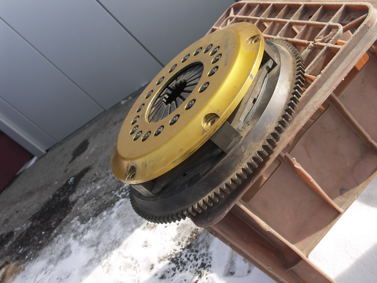

у меня кстати сцепа почти такая же, только Cusco OS Single.
Держит обалденно, в городе привыкаешь.
