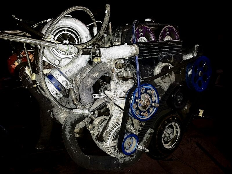

начал небольшой ремонт по кузову и наведение марафета под капотом

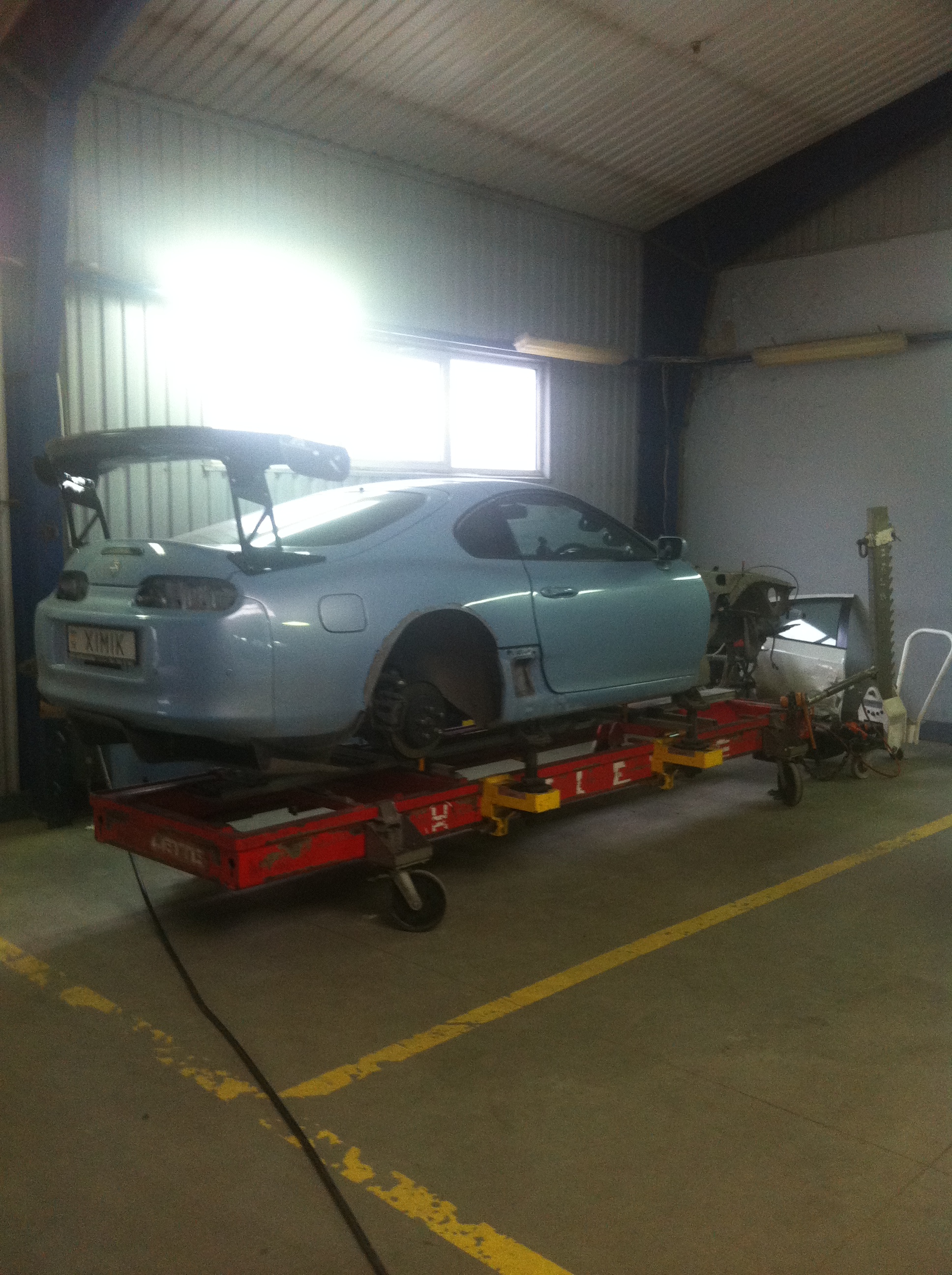

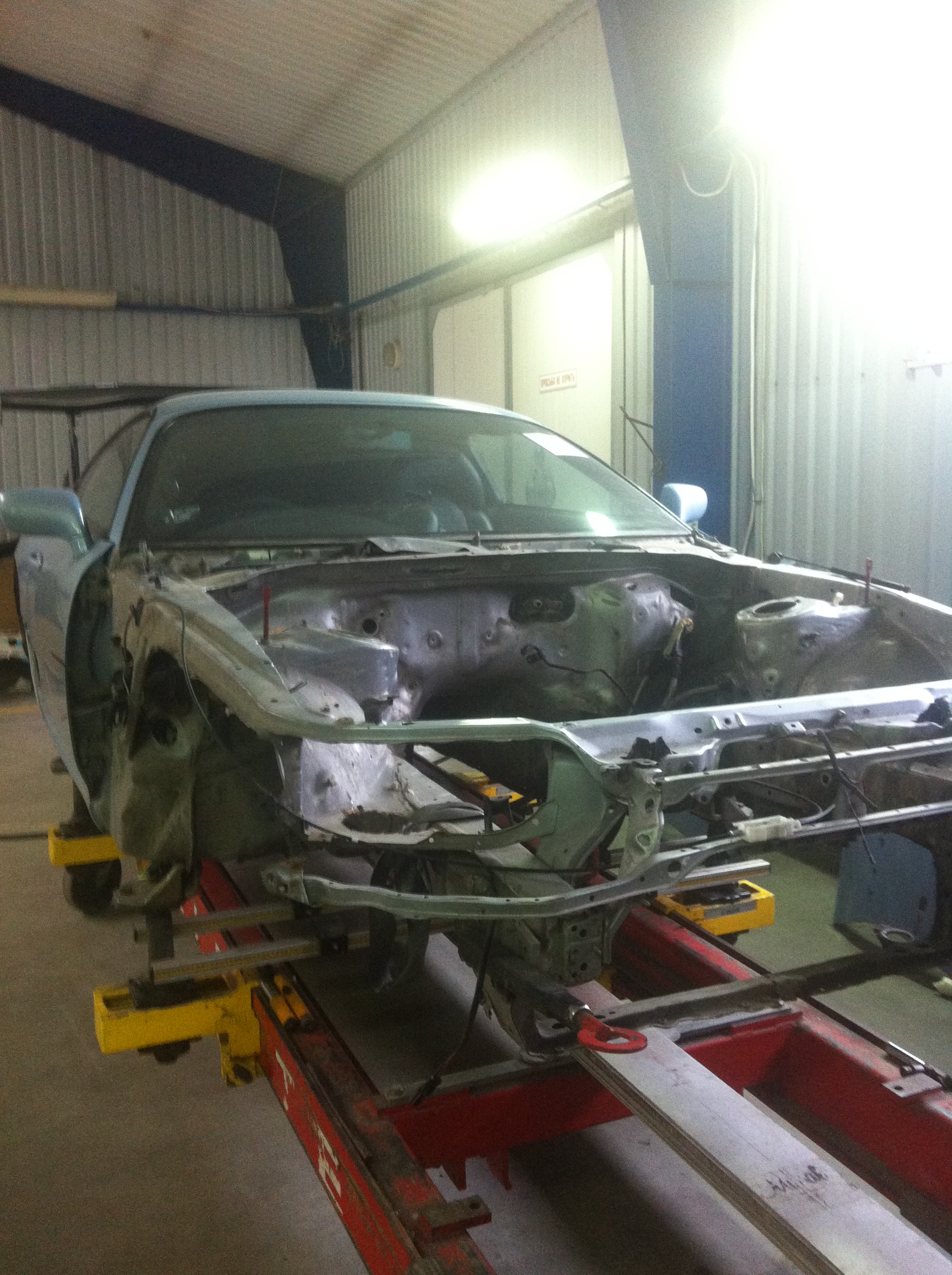

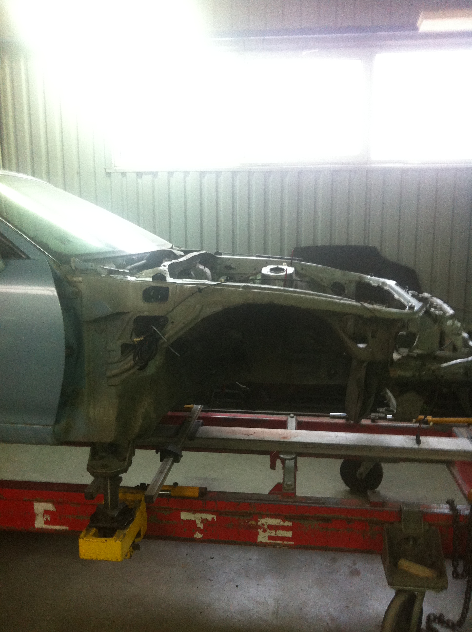

краткое обновление
оказалось машина была сильно ударена в правый бок с последующей заменой лонжерона, хоть и сделано было так хорошо что даже экспертиза ничего не показывала, при детальном копании это таки проявилось, лонжерон был приварен не совсем точно, в следствии чего и не стрелял ни один бампер без подгонки. Сейчас все делают по феншую smile.gif

сообщение 14.2.2013, 8:22
Сообщение #1293
Лонжерон? Не кисло) Фотки надо smile.gif Главнео чтобы не забыли изнутри обработать сразу, а то сварка зацветёт

Во сколько же встанет такая процедура и как это скажется на машине? Ведь это уже почти распил...
сообщение 14.2.2013, 14:56
Сообщение #1298
Yascherrica, Почему это распил? ты не путай - сварку не пойми где и просто в стык с нормальной заменой детали по заводским точкам.
Я не один раз видел как машинам меняют и лонжероны и моторные щиты )) где то в мск есть лексус SC (40 кузов) с замененным моторным щитом как раз biggrin.gif
Кстати стапельные работы не дорогие - ничего такого в этом нет. Это как раз правильный ремонт ))
З.ы. Кстати по фото вроде он просто криво стоит, но выглядит как заводская морда. Правда фото не оч)

вообще-то это уже выровняли 6)
сообщение 14.2.2013, 15:36
Сообщение #1300
Вот оно лечение по фотографии )) Так лыжа то родная в итоге или менялась?
