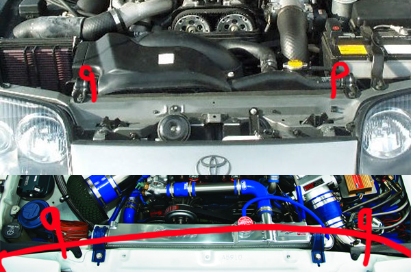

люди подскажите куда их закрепить на 80ке, имею в виду сами штыри
сообщение 5.10.2010, 23:48
Сообщение #242
Всверливают обычно в 53205-14110. У меня так.
Примерно:

ну да! там по-бокам вроде как негде...
токма вроде там капот изгиб имеет => заглушки не заподлицо лягут... не айс!

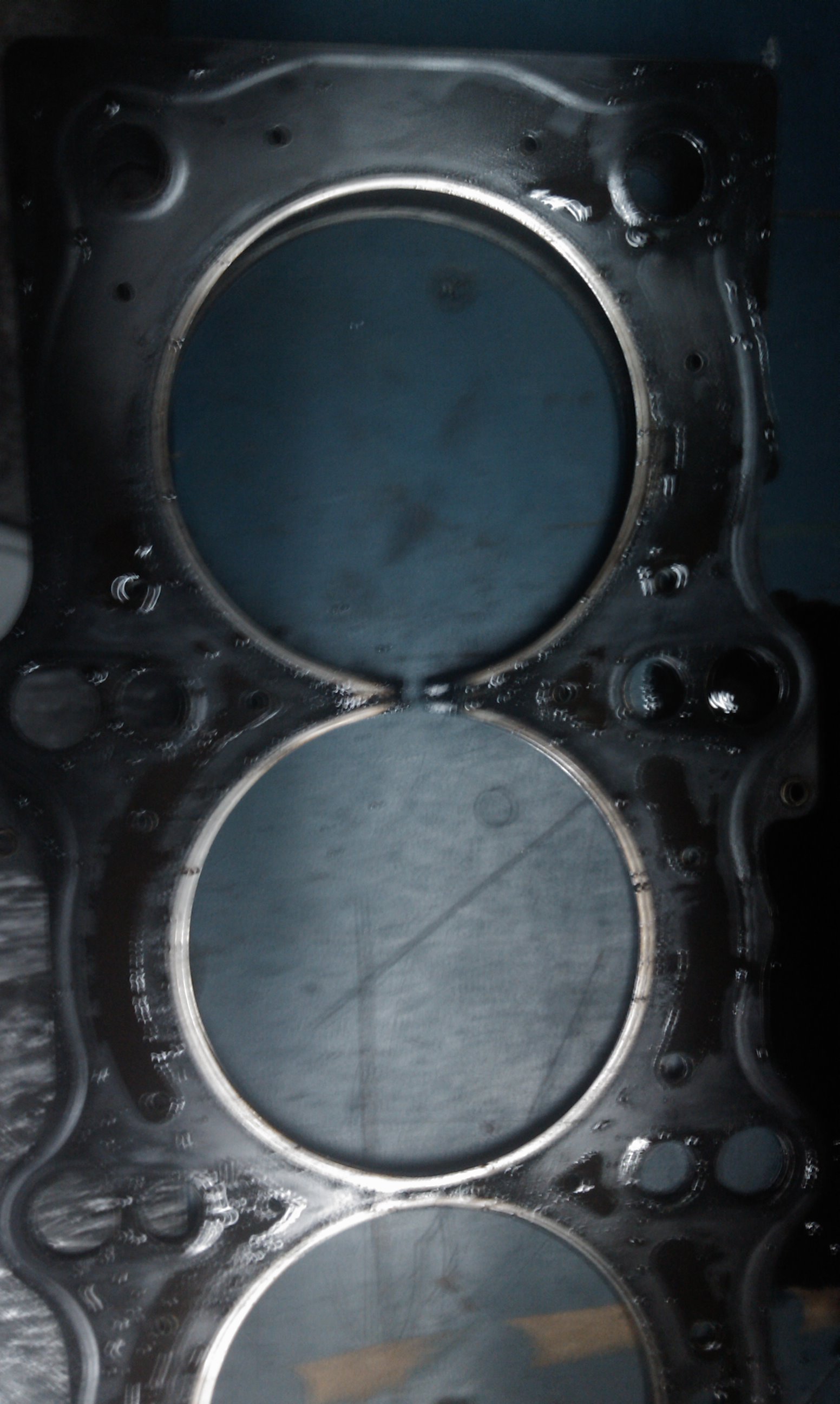

разобрали сегодня мотор, итог прокладка горелая со всех сторон smile.gif насквозь прогорела между 1 и 2 цилиндрами, в других только по слою сгорело. непритно только то что в этом промежутке де она прогорела, слегка подгорела и бошка, но не смертельно. фотки выложу завтра.

Ставили мы Валере( Dracon66)такие замочки несколько дней назад,дырки правильно подсказал Паша в каком месте сверлить,но там есть маленький нюанс. Этот шток красный немножко стоит под наклоном по отношению к замкам,поэтому надо на месте очень аккуратно подгонять,разберёшся,всё делали бор-машинкой,ну и дрель нужна,удачи! smile.gif

Вафли товарищи, прокладка и бошка это верхушка айсберга. развалило поршневую что потянуло за собой клапана. фото позже

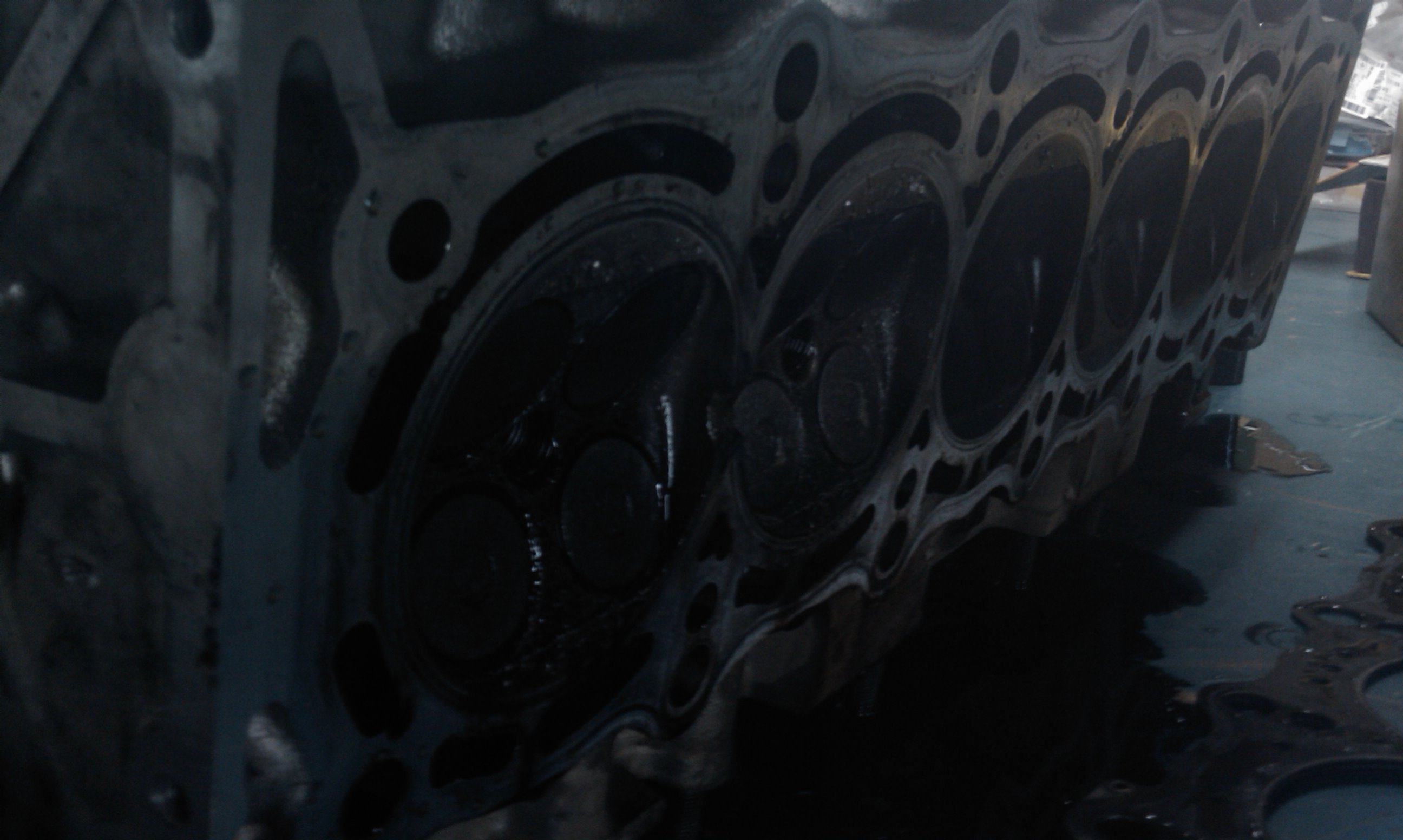

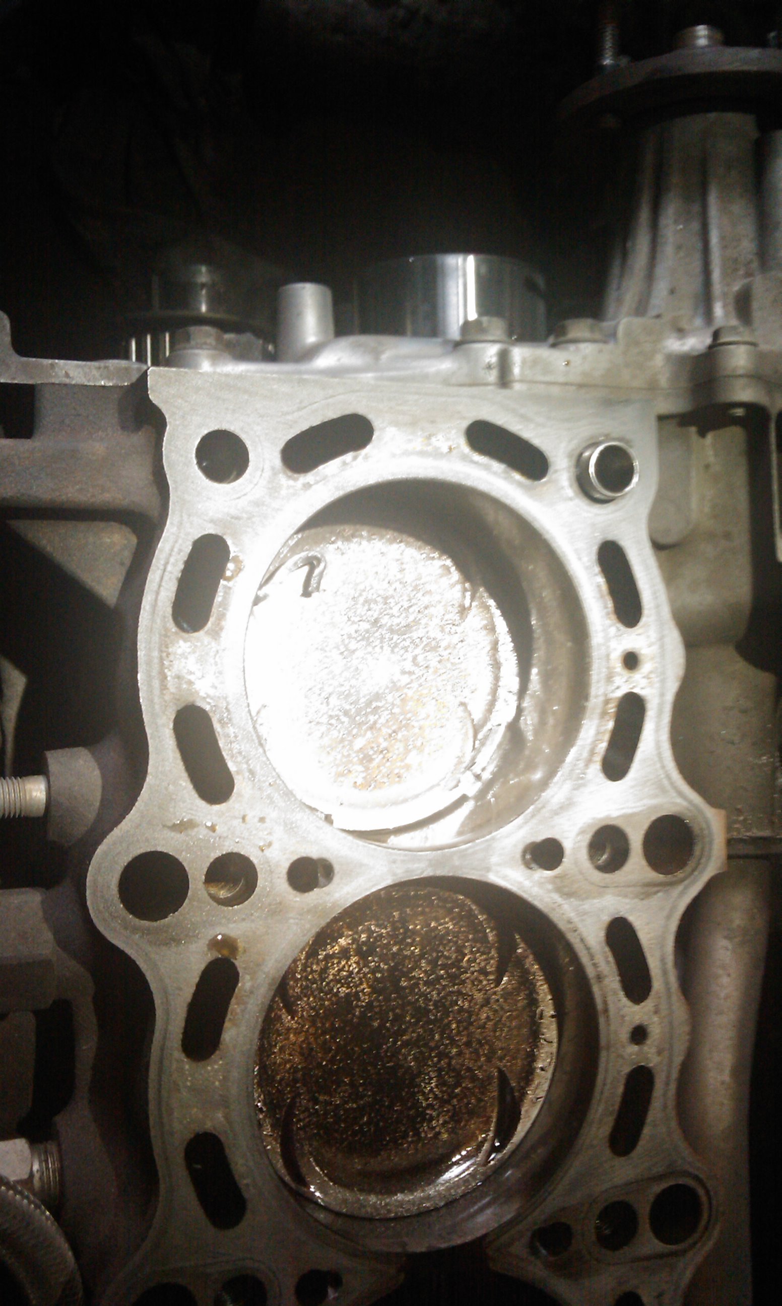

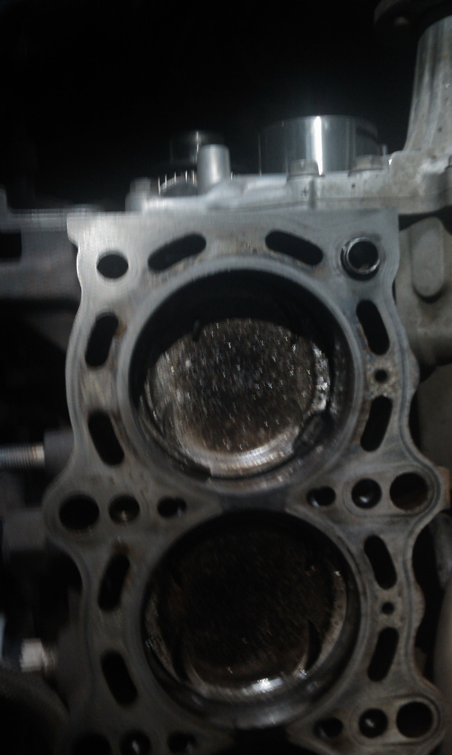

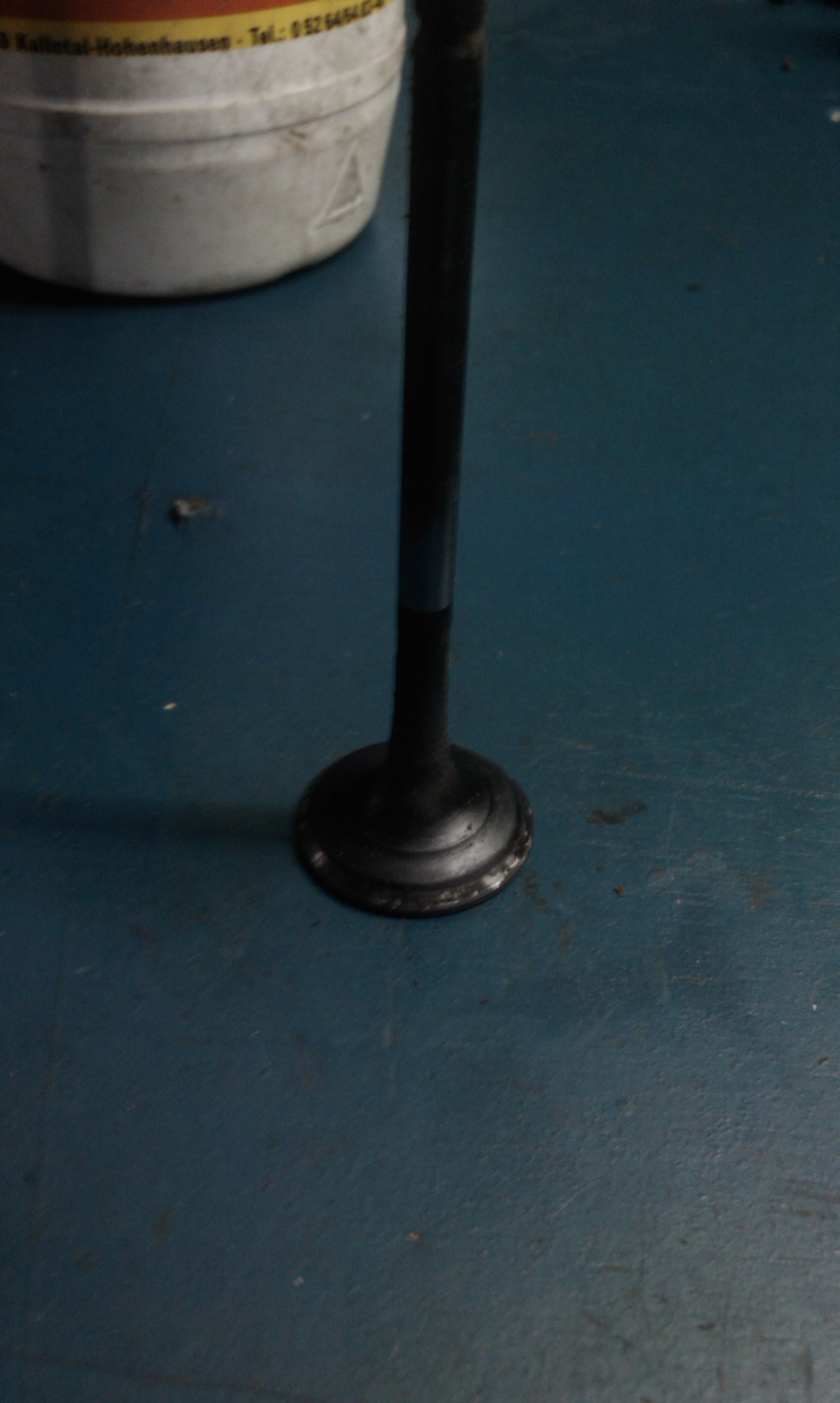

фоты с телефона без вспышки...
так что качество...
БЛОК с поршней
прокладка...
голова
клапан.
и еще не известно что с крыльчаткой горячей части турбины. раз поршень так разворотило
Сообщение отредактировал ximik - 7.10.2010, 17:06

первому горшку досталось не плохо.
что аж прокладка прогорела, видать там было уже слабое место.
ximik,
выяснил что послужило причиной этого беспредела?

прокладка гамно, мозг гамно, ЖАРА и отсутствие компа для корректировки на АЭ
