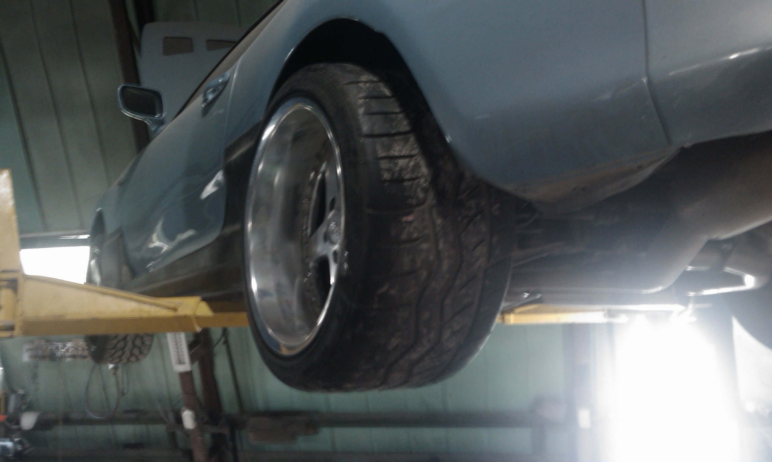

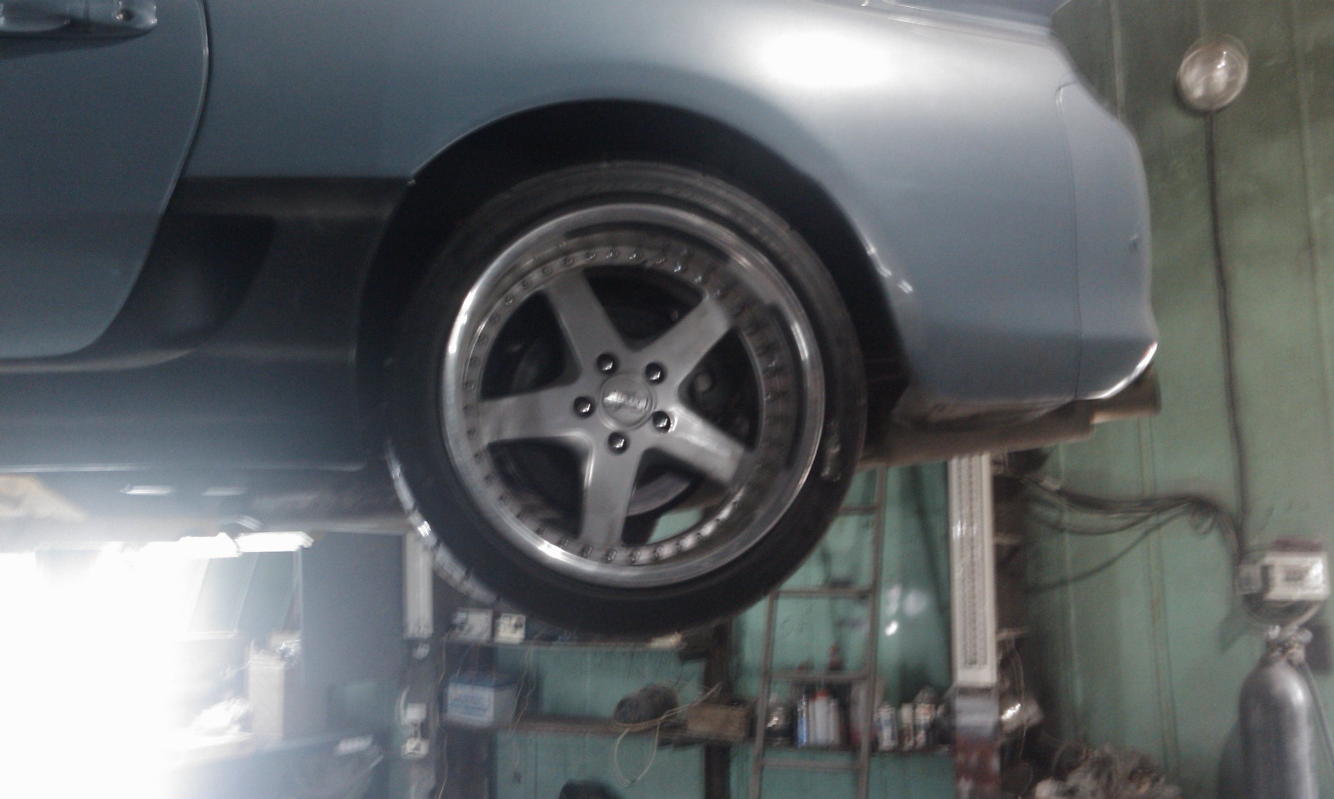

маленькие вкусности
White
сообщение 8.10.2010, 14:44
Сообщение #270
Сообщений: 1 340
Регистрация: 11.9.2009
Из: Россия, г. Москва
Пользователь №: 3 801
