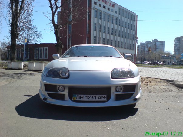

Купил я ее совершенно случайно. Заехал както с Универа в Авто Салон к родственнику, смотрю что-то грозное стоит. Обошел со всех сторон, понравилась, вобщем ВЛЮБИЛСЯ smile.gif. На следующий день в 18 00 уже офомились в ГаИ.
Потом само собой гонялся со всем что движится. Подряд на Драге раз 15 проехался, на утро закипел движок smile.gif и от сюда началось все веселье с улучшениями и переделками....

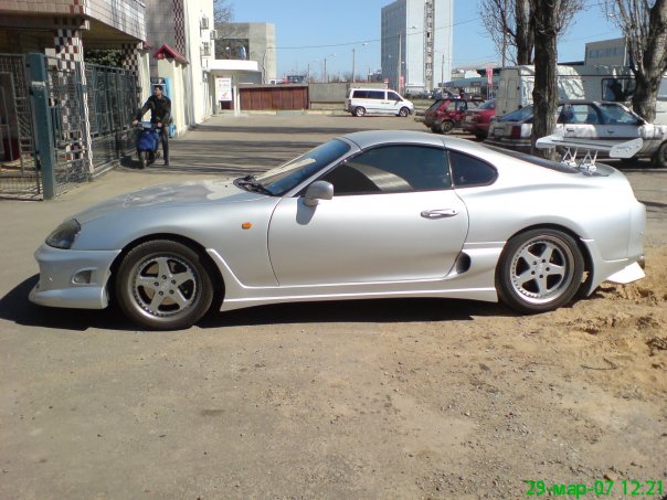

После кап ремонта двигателя решил обкатать машину на трассе, все было хорошо по пути в одну сторону, а когда возвращался обратно забыл про разобраный мост при въезде в город и поехал по дороге как обычно по памяти... в итоге губа завернулась под крыло испорченные нервы и так далее... здесь начался внешний тюнинг.
от старого бампера остались только крепления, решил сделать реплику обвеса с фильма Форсаж (BOMEX) дал все наброски, вобщем мудрили лепили сделали кое-как. Пошел в Другое Ателье там все исправили переделали, переплатил конечно в двое. по завершению изготовления и покраски обвеса машина стала выглядеть так:
Машина стала выглядеть очень даже симпатифно smile.gif только вот диски надо было ей другие да и мотор посерьезней а то уже как то неловко(выглядит на 500 лошадей, а не едет)

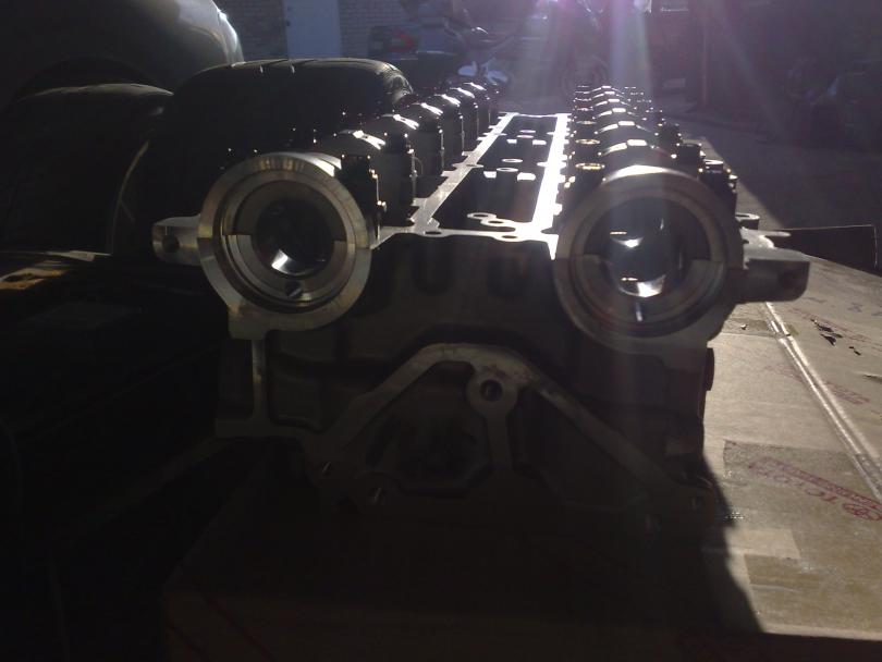

Заказал мотор с Японии, приехал спустя где-то 3 месяца:
Свап с Аристы, Уперся в кучу мелочей и всё ещё не дособирал... Жду в ближайшие дни последние мелочи недостоющих для начала сборки.

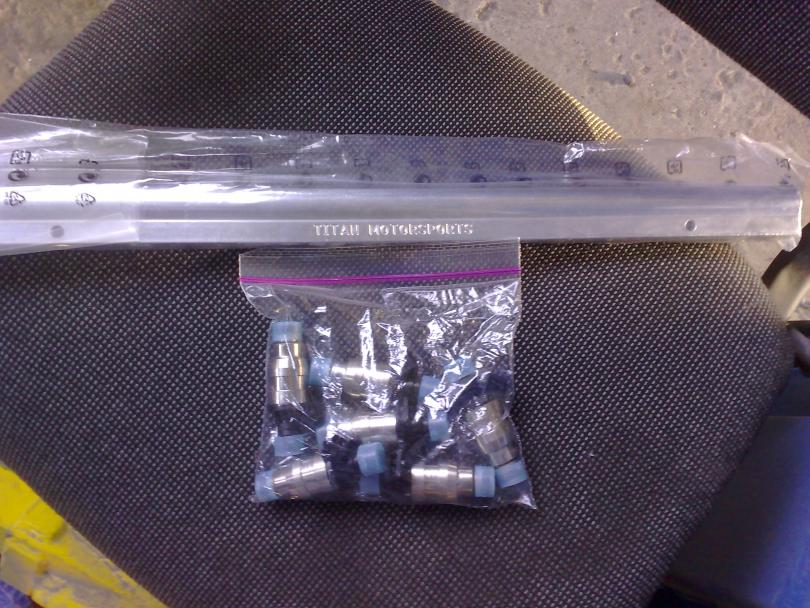

- - ximik   новые поступления фиттинги и форсуночки   20.2.2009, 13:20

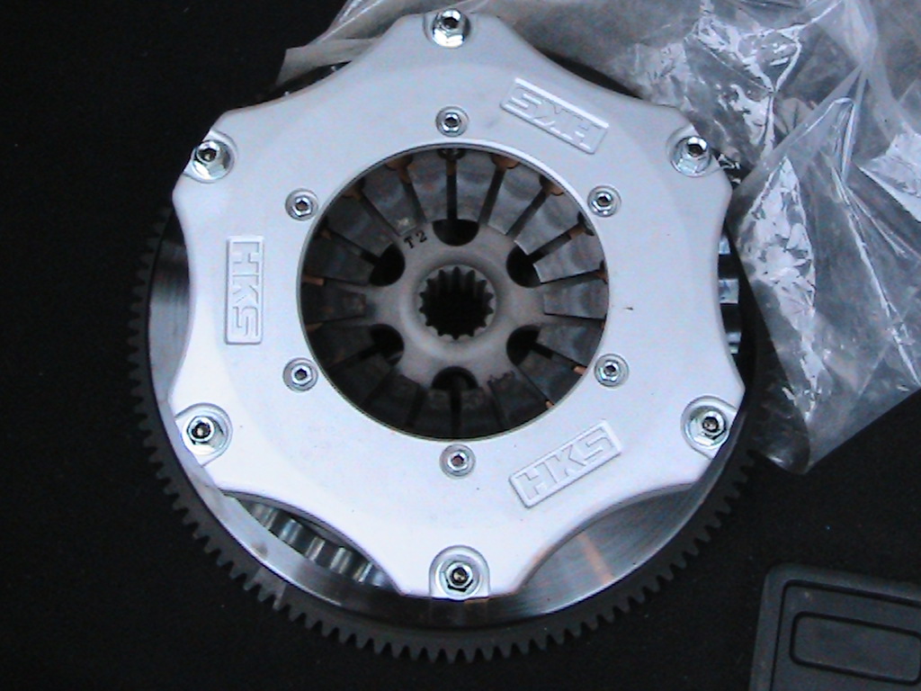

- - ximik   так же в заказ ушло 2-ух дисковое карбоновое сцепл...   17.6.2009, 23:07

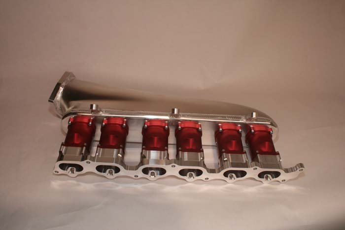

- - ximik   вот так коллектор с дросселем получился   11.5.2010, 23:16

- - ximik   Сдохла Сцепа... Карбонетикс Камно... Куплю 2-3х ди...   15.6.2010, 17:37
- - Arbuz   Сделй фотки, если не сложно. Было бы очень интерес...   15.6.2010, 20:21
- - Mr. Y   1) "крутить и крутить" - это не про 35 г...   15.6.2010, 21:12
- - Фломастер   ЦитатаСдохла Сцепа... Карбонетикс Камно... Куплю 2...   15.6.2010, 21:15
