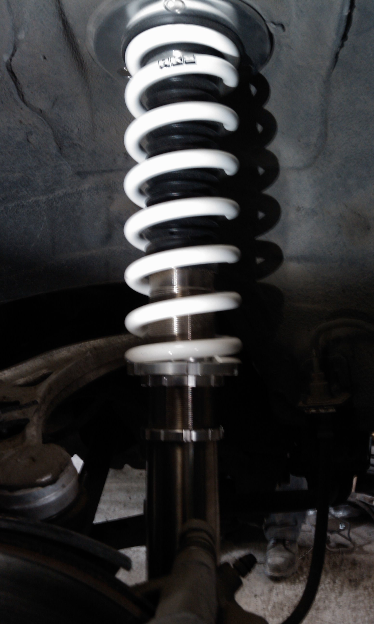

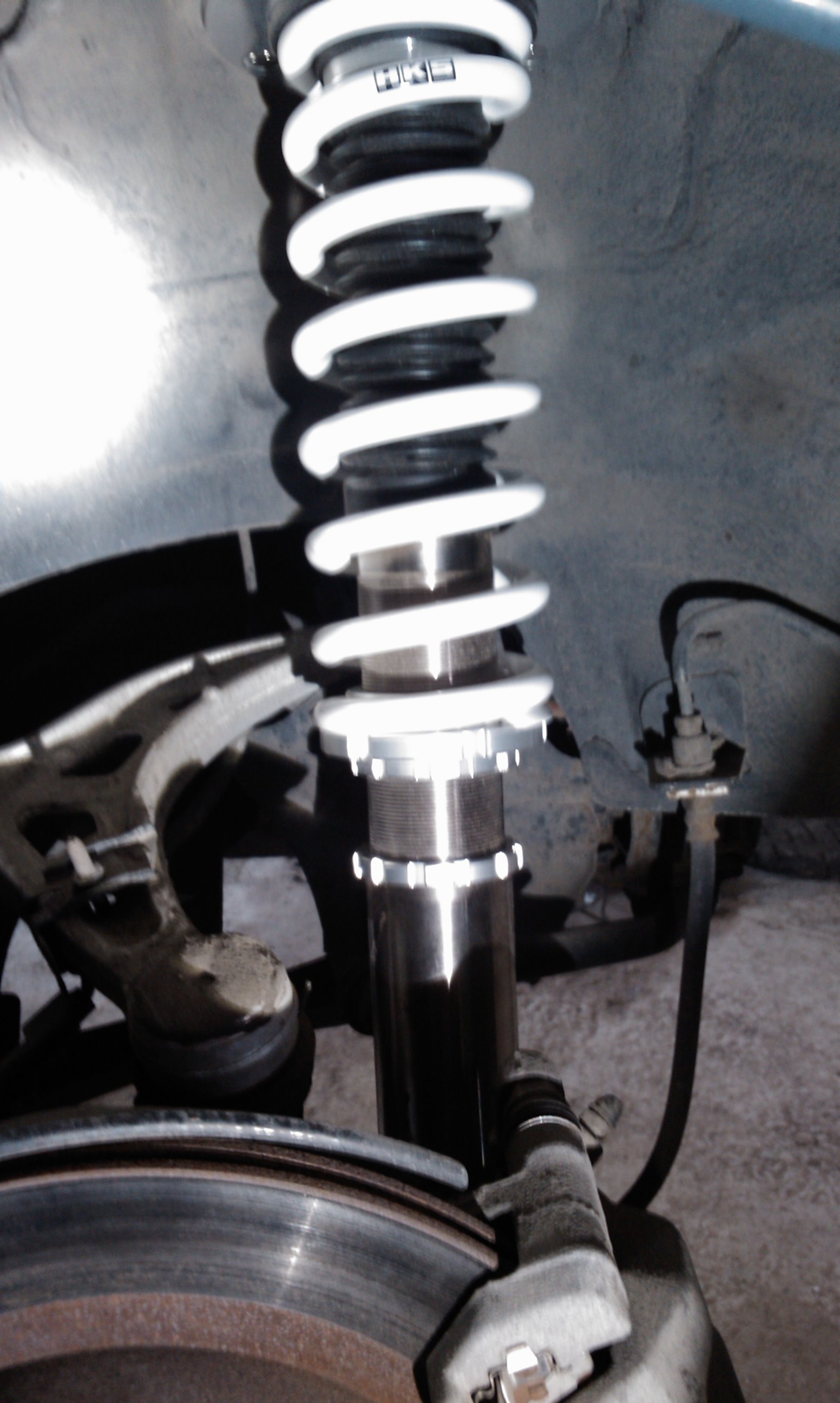

ну пока работы с мотором приостановились, поставили подмоторную балку(спс Кате) 2 года с погнутой ездил smile.gif
и поменял стоечки, опустил их салидненько, теперь с подъемника стащить без досок нереально smile.gif

блин, прокатиться бы на гипермаксах, оценить жесткость
маюсь с выбором стоек
сообщение 25.1.2011, 9:46
Сообщение #427
зажал их в максимум сейчас smile.gif проверить сам не могу, пока в процессе сборки.

а что производитедь пишет о жесткости пружин, какая она?

Насколько опустил? Занижение больше 1-2 см от стока сильно ухудшит управляемость sad.gif

По прямой тоже не факт. Можно спровоцировать Bump steer за счет того что резинки под определенными углами не будут отрабатывать как следует.
сообщение 25.1.2011, 10:43
Сообщение #432
ну к примеру в подвешенном состоянии раньше можно было все 5 пальцев просунуть между колесом и аркой, сейчас еле еле 3 влазит smile.gif я для фотки ее совсем на брюхо опущу, а потом как покрашу бампера буду уже регулировать высоту по ситуации, будет чуток ниже чем у Сивака.

alt664
жесткость у них 12 перед , 7 зад
