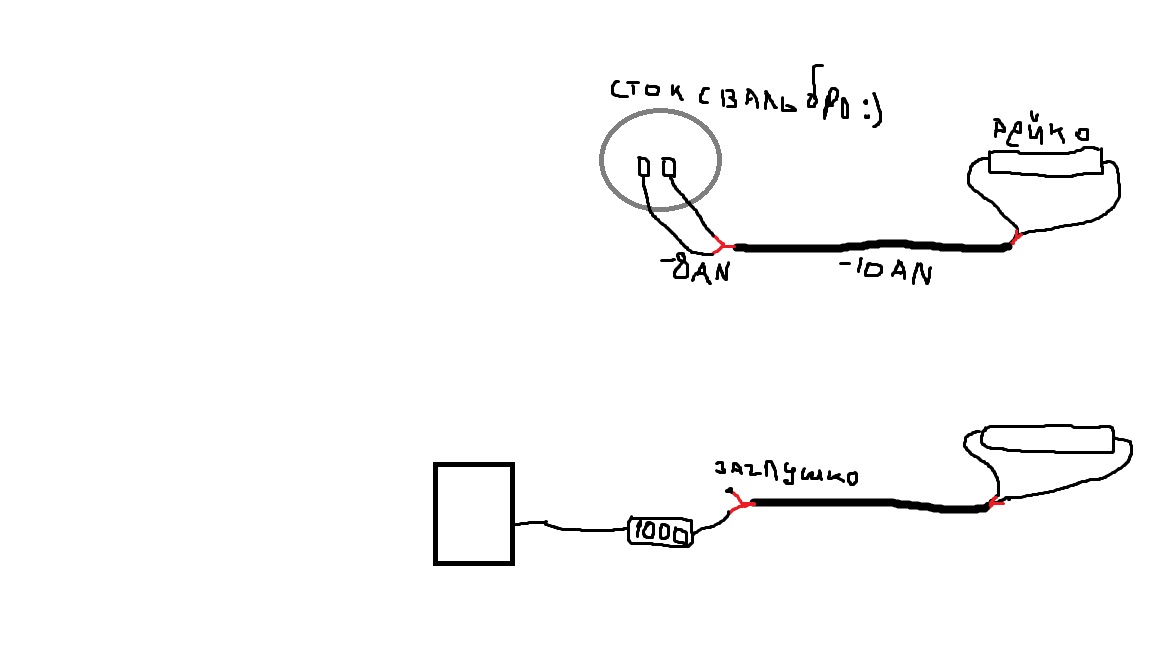

Если наша предварительная договоренность в силе, то опиши сетап (можно в личку) - насосы, форсунки, линии... вдруг чего упустил (ну и чтоб я знал к чему готовиться).

все в силе, будем ехать в Киеве настраиваться, там на стенд засядем и доведем все до идеала.
1 топливная система - родной топливный бак с 100 бензом(местным), 2 насоса вальбро -8AN соединяются в Y образном соединении.
2 топливная система - съемный топливный бак, будет находится в багажнике. Насос Аэромотив 1000 с 2 фильтрами 10 и 100 микрон.
подача в рейку с 2 сторон, форсы Titanmotorsports 1000cc, рейка тоже.
турбина гарри GT4094R 1.06A\R.
гейт тиал 60мм
кулек уже поменял на 600х300х100
мозги АЕМ ЕМС2 мап 3 бара
закись ZEX 1 портовая (2 баллона уже заправил smile.gif )
примерный рисунок, на скорую руку, системы

мап на 3.5 бара не хочешь поменять? smile.gif если С16 намутишь, то 2кг надо дунуть минимум.
Контроллер к А1000 есть?
И правильно ли я понял что переключение баков будет осуществляться механически, а рейка, форсунки и регулятор - те же самые.
И по орг моменту: раз уж ты любитель драга, то после стенда все равно кое-какие вещи надо будет делать на квотере (т.ч. хорошая полоска все равно понадобится).

переключение между баками будет механическое. рейка форсы регулятор те же.
а что за контрроллер к А1000? я думал будут положения вкл и выкл с тумблера в салоне.
по мапу хз, думал 2 кг не надую больше, хотя прошлым летом на 100 бензе 2,1 на 35 гарри надувало... чем и поплатился smile.gif
в общем это не проблема докупить еще 1 мап.

Если не регулировать А1000, и на малых нагрузках он будет молотить на всю, то топливо в маленьком бачке будет очень сильно греться, что совсем-совсем не хорошо. На 116 бензе дуть 2кг можно и нужно =)
PS: по контроллеру есть вариант "готовый работает не совсем идеально стоит 400$" (сайт аэромотив в помощь) либо "немного кастом работы и фантазии 100$ _должен_ работать идеально, но в реале еще не проверили", за подробностями - в личку.

аэромотив будет работать только на гонках, соответственно в нагрузке, так что смысла думаю нет в ней.

хозяин - барин... Я бы очканул. Вскипятишь бензин - получишь забеднение. Последствия тебе уже знакомы.

в плане кипячения есть мысля одна обложить бак ледяным термосом. Зная наше жаркое лето по +40 в тени, думаю будет актуально.
