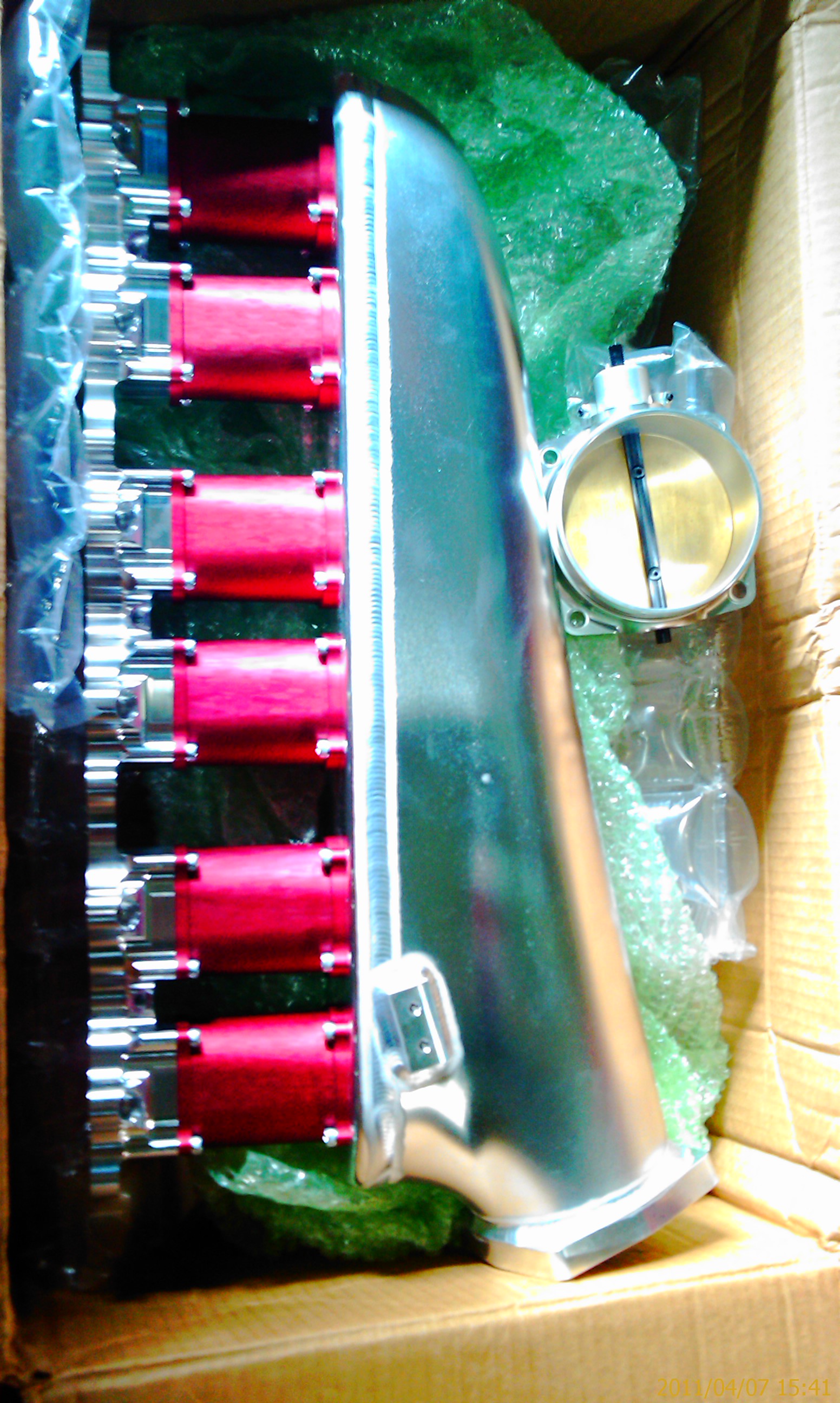

Аццкое впускное дырко:)) для Супра ximik
сообщение 25.3.2011, 8:29
Сообщение #502
и еще вот такая цяця дошла

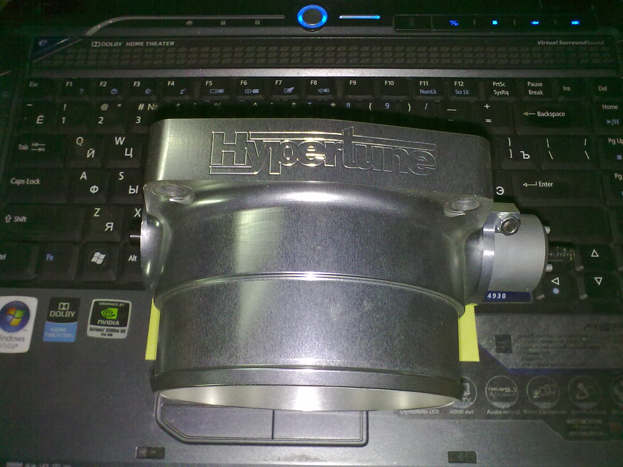

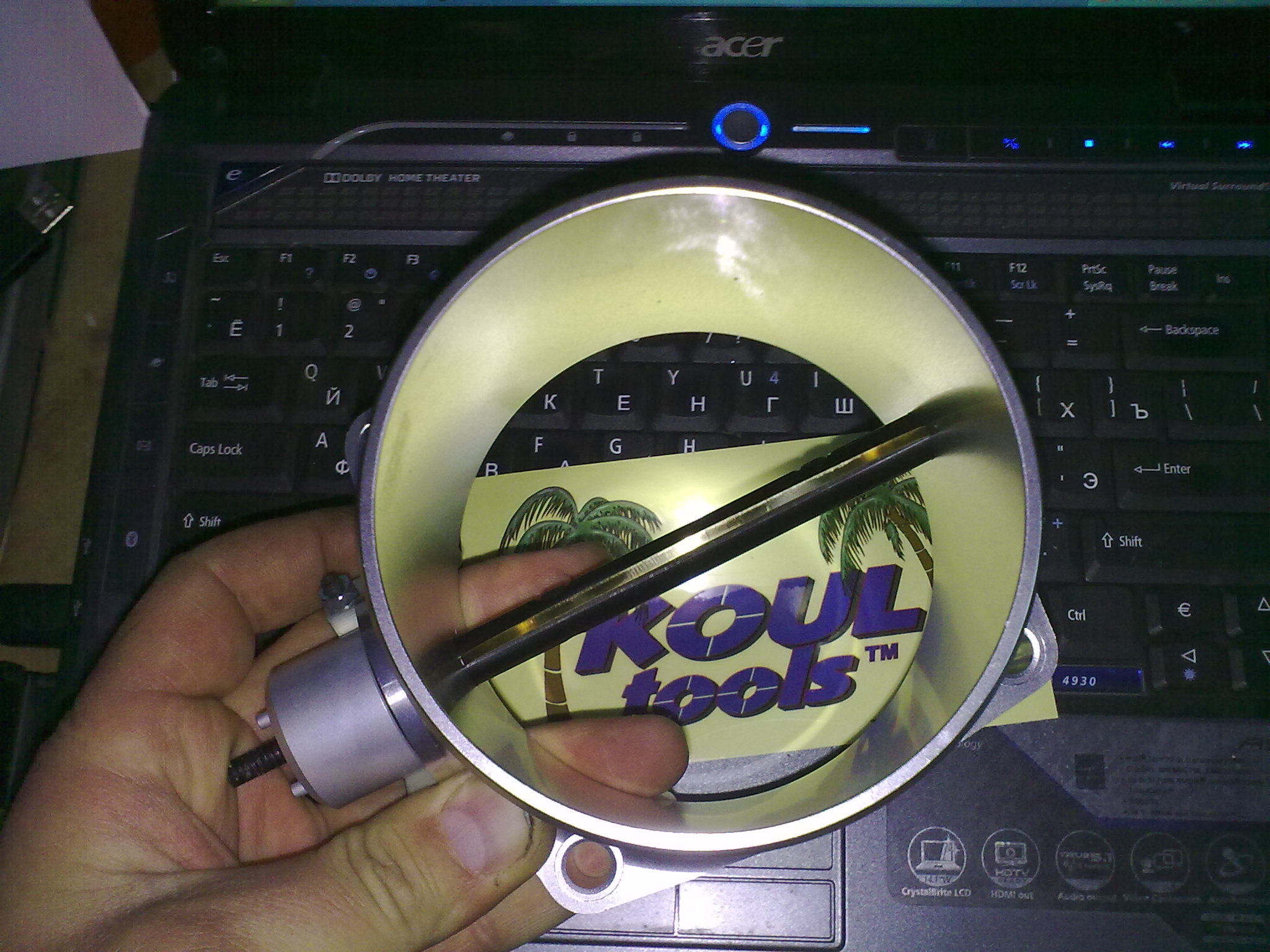

сообщение 7.4.2011, 15:16
Сообщение #505
DyxLess
сообщение 7.4.2011, 15:22
Сообщение #506
Сообщений: 1 999
Регистрация: 1.9.2008
Пользователь №: 1 626
Авто:PIMP Dream
Хз на чём ездить.
Сообщение #507
сообщение 7.4.2011, 15:27
Сообщение #508
он самый. теперь можно смело ехать к дяде Вите за выпускным коллектором да собирать пепелац smile.gif

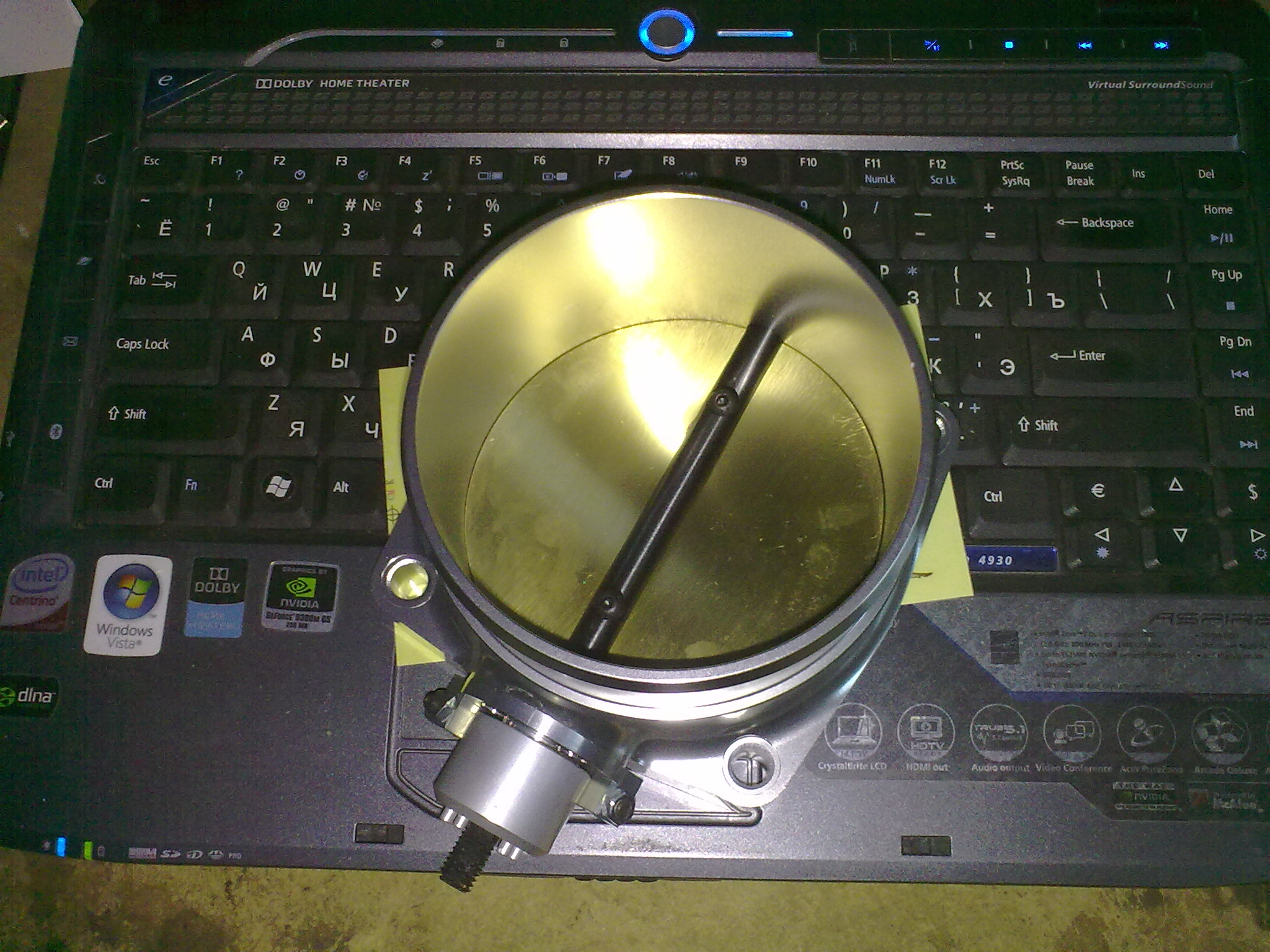

продать этот дроссель и поставить от FX45 никак? Если хочешь плавности с низу, то рекомендую...

а этот чем плох?

наличием провала на малых оборотах/нагрузках при резком открытии (а плавно его открывать в начале хода ты не сможешь физически).
сообщение 8.4.2011, 0:14
Сообщение #513
Дэн я в тебе уверен, ты настроишь так что я этого не замечу, да и не люблю колхозить под капотом.

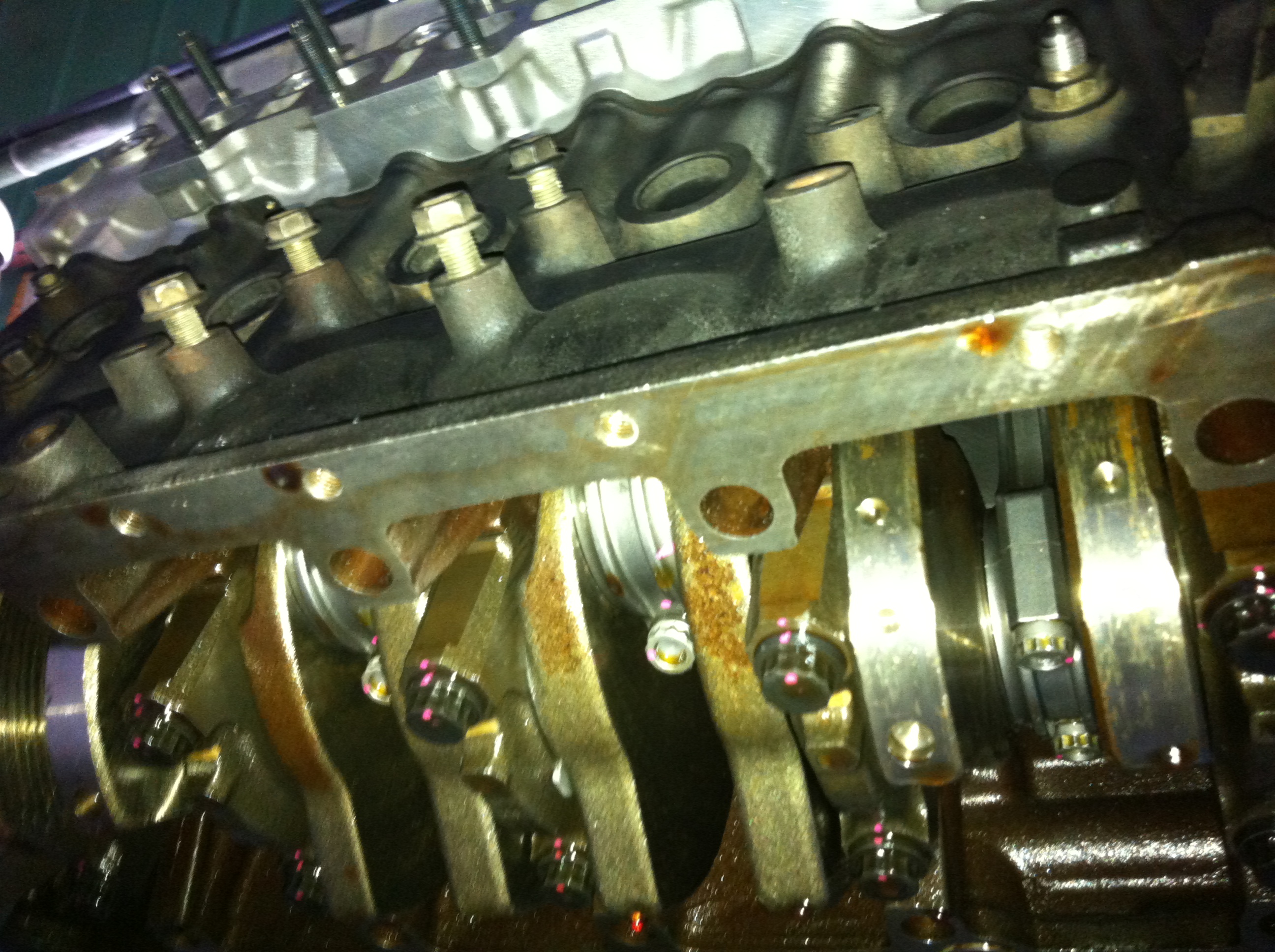

сообщение 17.4.2011, 2:14
Сообщение #514

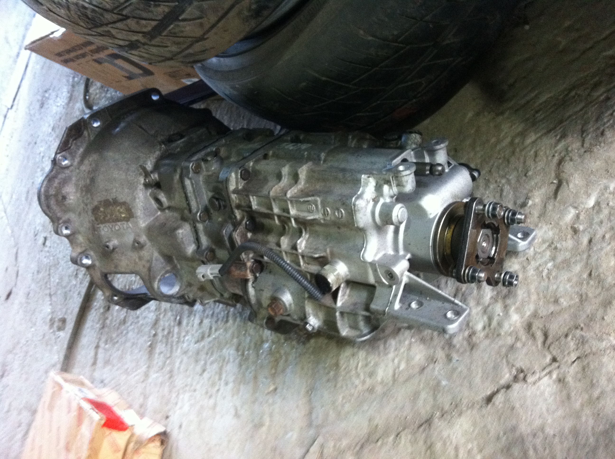

в процессе + забрали коробку с переборки.
дюха
сообщение 17.4.2011, 8:30
Сообщение #515
Сообщений: 358
Регистрация: 20.10.2007
Пользователь №: 1 418
я думал ты уже обкатываешься.
сообщение 17.4.2011, 9:09
Сообщение #516
я бы тоже етого хотел но мне еще выпускной коллектор у Вити делать.

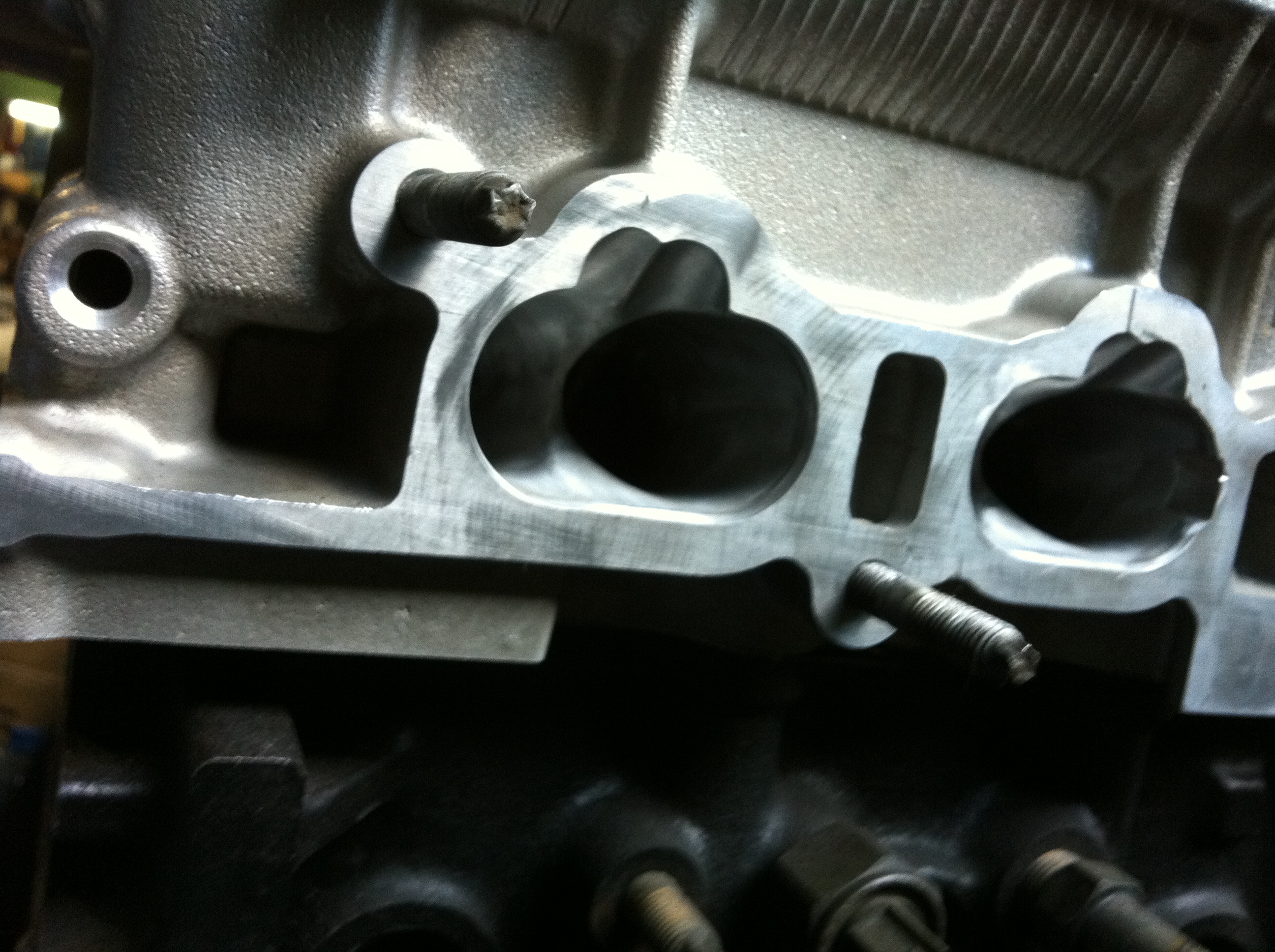

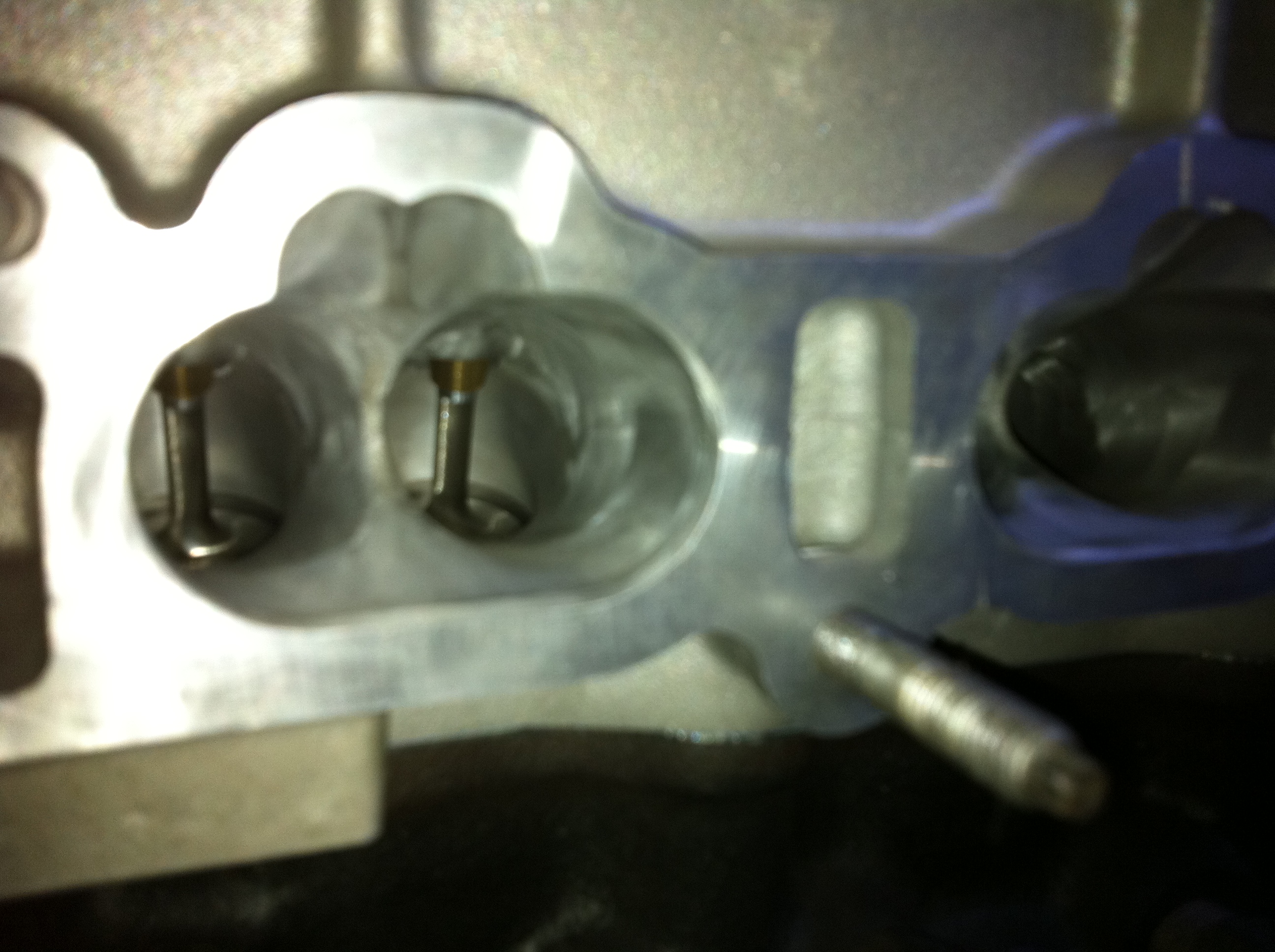

fushumburumTRD
сообщение 17.4.2011, 15:40
Сообщение #517
Сообщений: 504
Регистрация: 29.7.2008
Пользователь №: 1 594
Авто:Чёрная Мечта

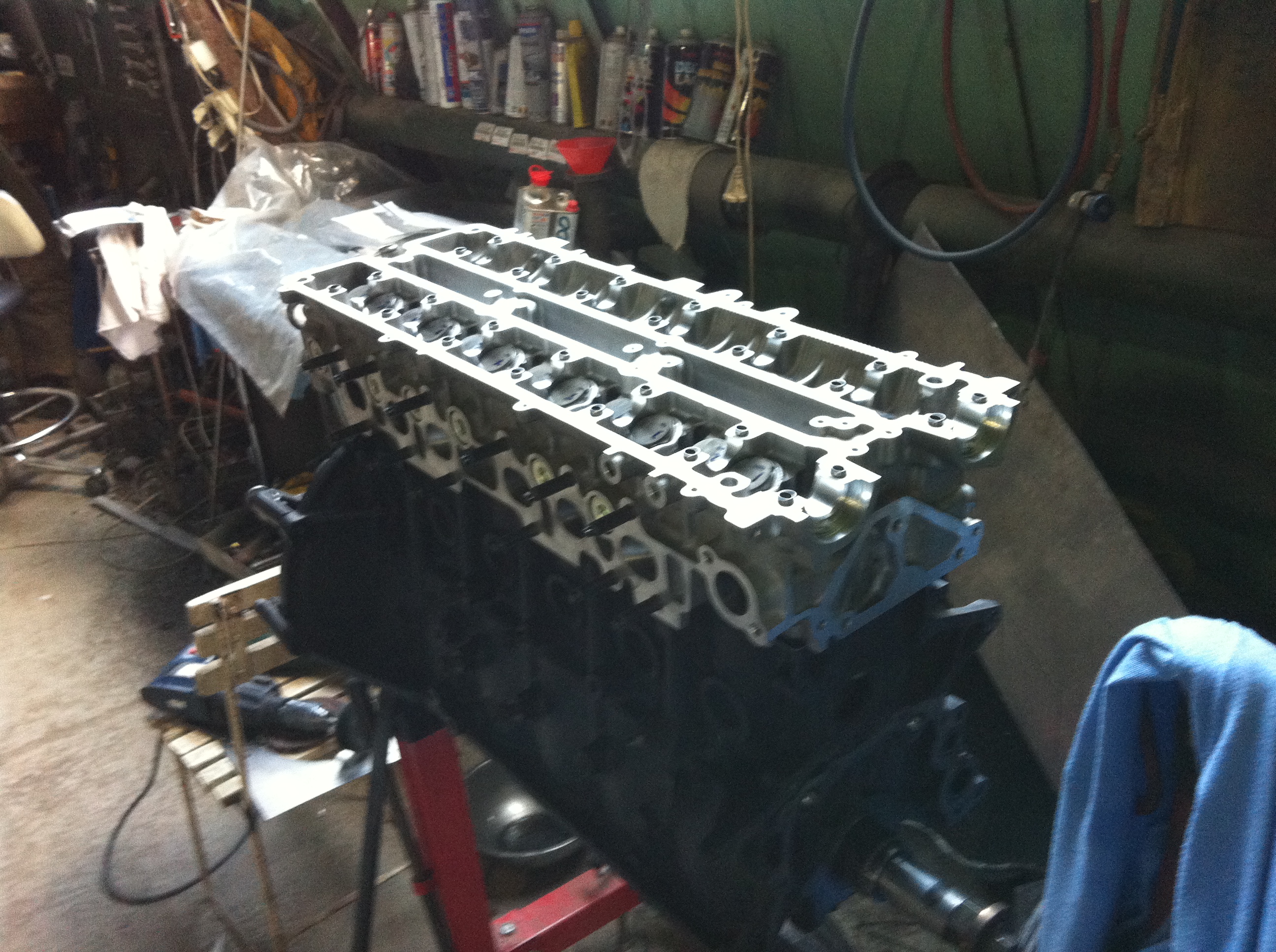

Какая ж красотища, голова блока просто горит! Класс clapping.gif И когда хоть приблизительно должна поехать машина?
Алкоголю б ни грамма не пил!
Не могу игнорировать бабов,
Не могу и спиртного не пить!
сообщение 17.4.2011, 18:07
Сообщение #518
машина поедет ориентировочно в конце мая - начало июня, как получится.

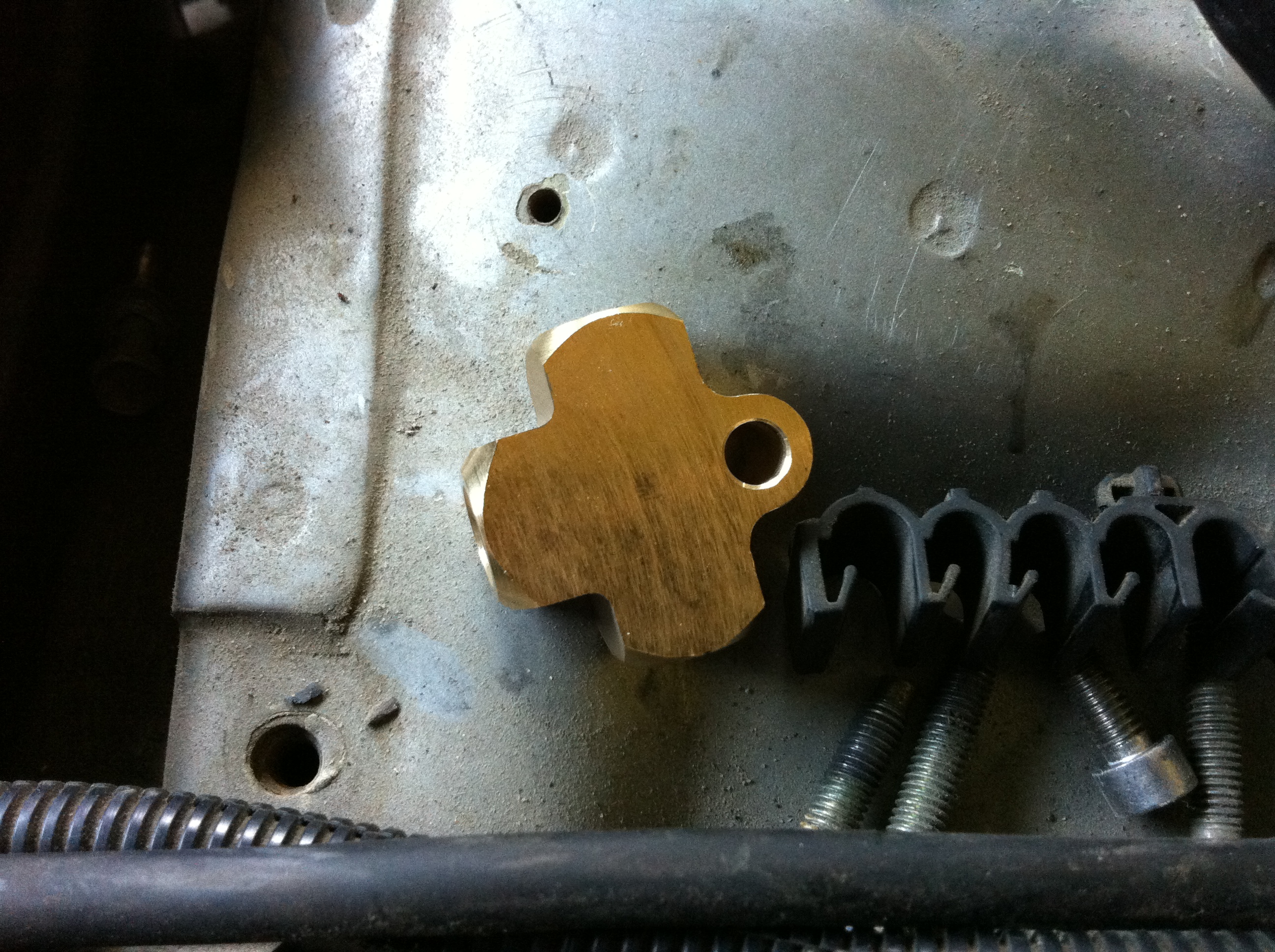

сообщение 20.4.2011, 22:39
Сообщение #519
выкорчевали блок ABS. понадобилось дополнительно 2 штуцера.
дюха
сообщение 21.4.2011, 4:20
Сообщение #520
Сообщений: 358
