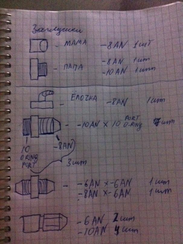

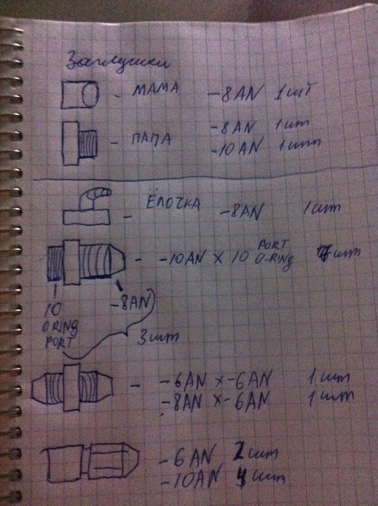

начали собирать топливку.... оооооочень сильно промахнулись по фиттингам.... ближе к ночи выложу чего не хватает, авось кто выручит, а то Ден должен приехать через 2 недели, а тут такое.....
сообщение 17.7.2011, 2:01
Сообщение #609
вкратце просчитались на фиттингах соединяющие топливный бак с фильтром и насосом...
вот чего не хватает для сборки:
заглушка мама -8AN 1шт
заглушка папа -8AN 1шт и -10AN 1шт
штуцер под шланг"ёлочка" -8AN 1шт
прямой адаптер типа папа\папа -6AN x -6AN 1шт
прямой адаптер типа папа\папа с расширением -6AN x -8AN 1шт
прямой адаптер типа port О-ring\папа -10AN x -10 port O-ring 7шт + -8AN x 10 port O-ring 3шт
прямой штуцер с входом для шланга -6AN 2шт и -10AN 4шт
вот то что нарисовал от руки, того что надо...
кто сможет помочь? над уже и в наличии...

попробой тоталрейс (дорого!)... у дюхиных парней из "физики" тоже могут быть

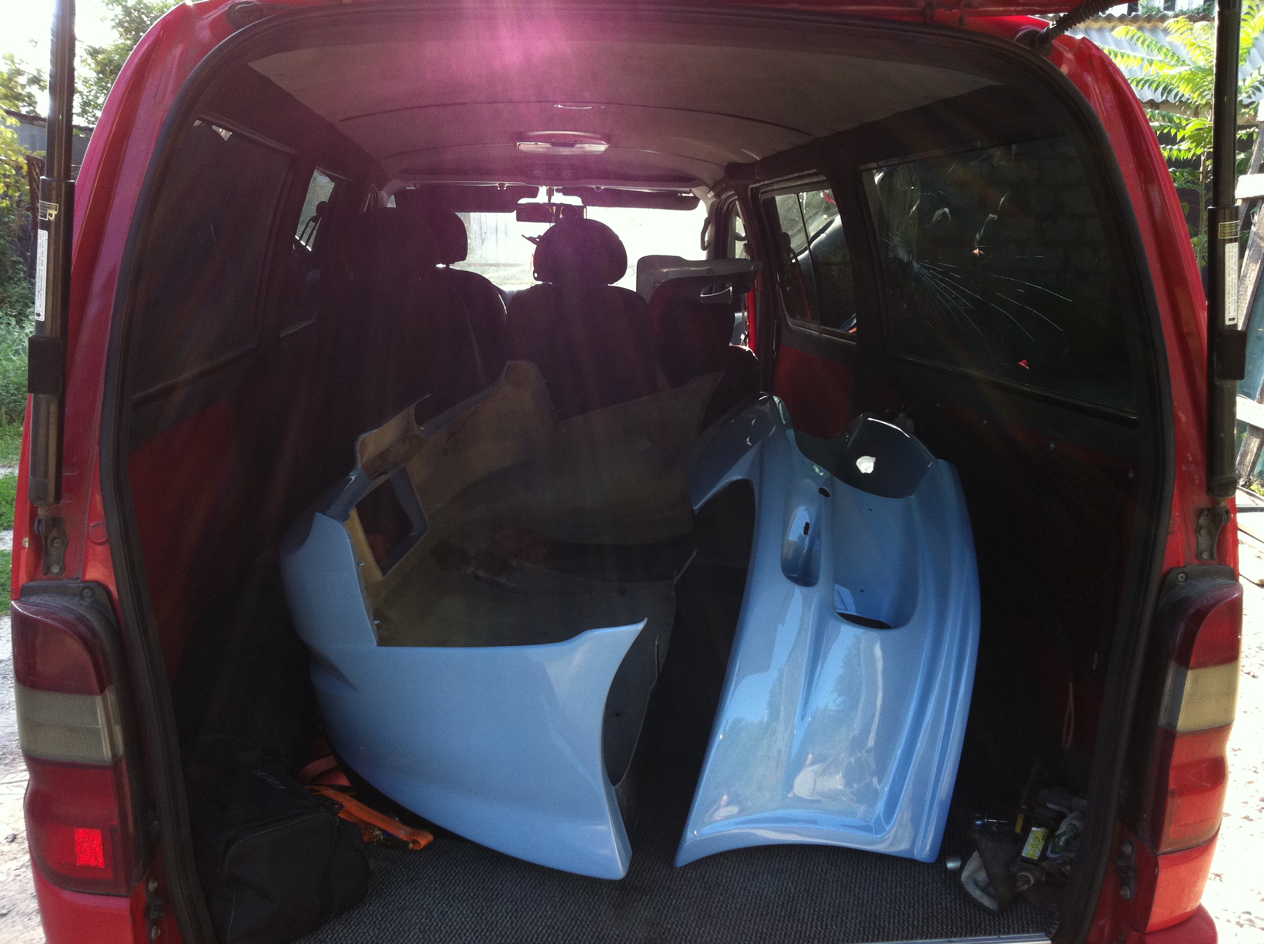

работа кипит, пытаемся успеть к приезду Дена. Сегодня до поздна мой механик собирал все до кучи. так же сегодня забрали пол машины с малярки.(бампера пороги крылья)
сообщение 31.7.2011, 1:47
Сообщение #618
А чего в них не так было?
Или покоцанные?
сообщение 31.7.2011, 2:14
Сообщение #619
задний бампер ремонтировали после мотоциклиста, передний покоцанный, пороги новые, крылья потрескались.
