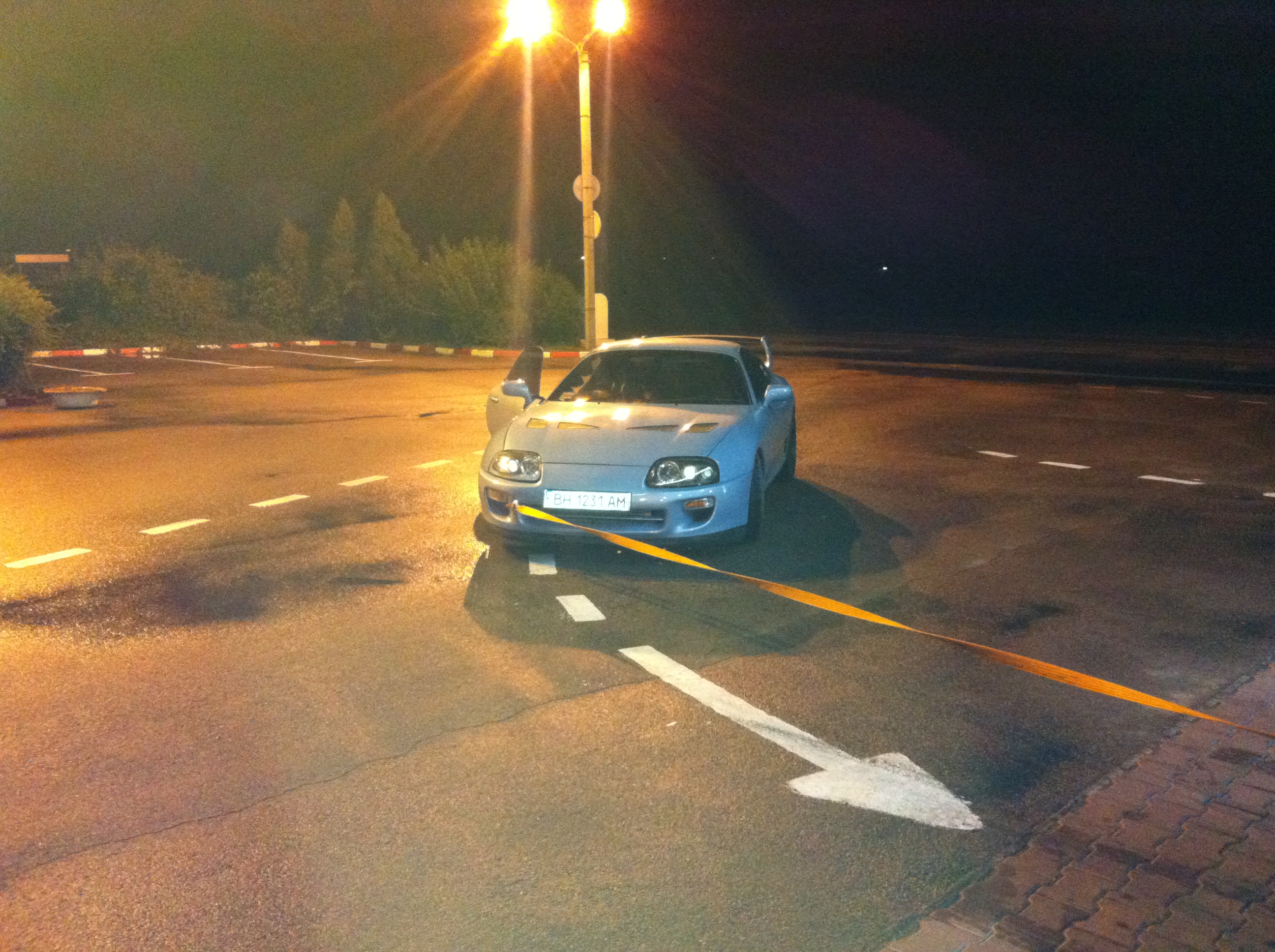

рано радовались, походу что-то с коробкой... переключалась нормально, все передачи на не заведенной прощелкал, ехали по трассе, включил 4 передачу - качусь, оборотов было 2,5-3,5 тыщи не более... подъехали к ж\д переезду,, сцепу выжал, а передача не переключается, заклинило на 4, даж на заглушенном моторе, коробка с 4 передачи не вылазит... грешили на шифтер но и после демонтажа не помог разобраться в чем дело...... что там хз, завтра будем что-то думать...

скорее всего, что то с фиксаторами или блокировкой скостей, которая предохраняет от двойной скорости.

Видимо, кто-то её так хорошо собрал, что она теперь клинит, хотя может и нет так...

решил перебрать ради более четкого переключения, + мог с 2 передачи попасть в 5-ю, в общем расшатанная была, поменяли синхроны, остальное как новое было...
moviegear, гетраг, сцепа хкс 2 дисковый, еще лежит ос гикен 3 дисковый прозапас... как оно не к месту сейчас....

Временное решение найдено, Друг даст свой новенький гетраг(Черная леворучка), вечером снова на выезд походу.
