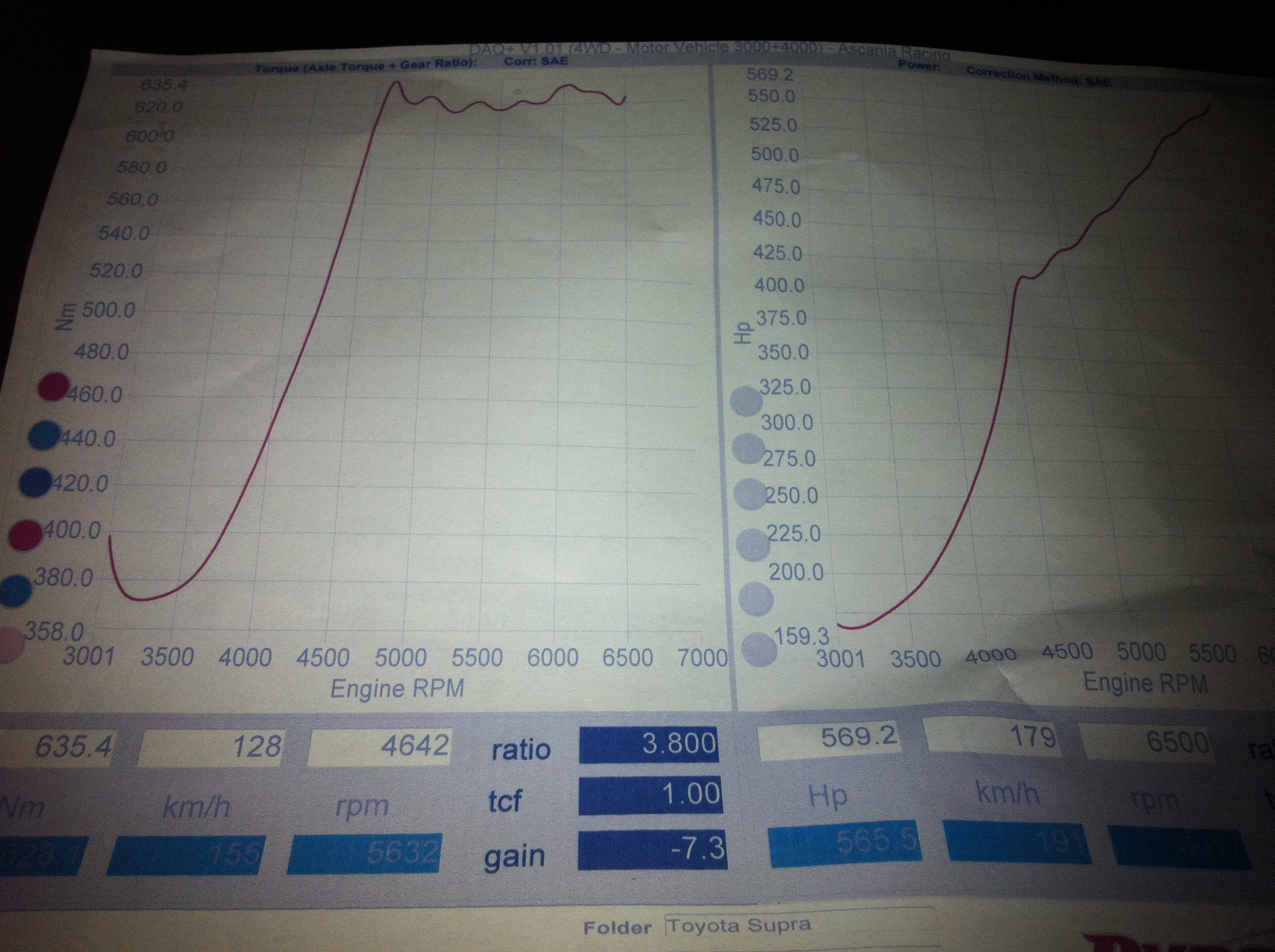

по заказу трудящихся
сообщение 19.8.2011, 1:09
Сообщение #657

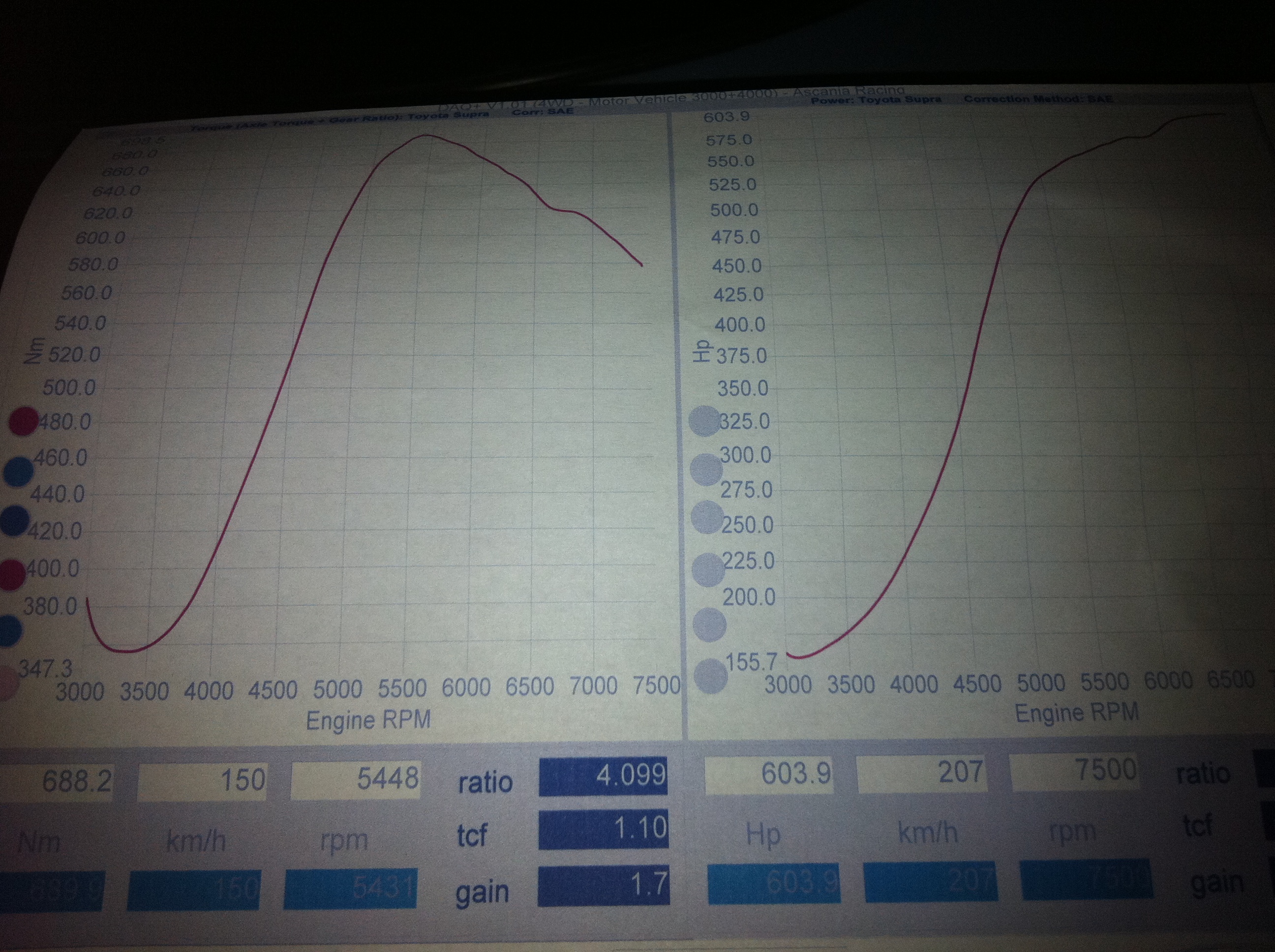

итак, стенд конечно круто, но настроили не на весь потенциал сетапа... всему виной походу или выхлоп или Витин выпускной коллектор, Если Денису не сложно хай объяснит подробнее, а то я уже залипаю после 1000км.
графики до и после корректировки и доводки.
Mr. Y
сообщение 19.8.2011, 1:31
Сообщение #658
Сообщений: 1 094
Регистрация: 10.3.2009
Из: Каширский район, МО
Пользователь №: 3 397
Авто:FX35
проблемы две:
1. зашкаливает противодавление на больших оборотах, соотв-но момент падает очень сильно (нет полки, которая должна быть для этих валов и горячки)
2. что-то немного отвалилось в процессе работы на стенде - турба стала дуть меньше, а пыжиться больше (противодавление выросло относительно первых замеров). Завтра будем проверять железо
в итоге - скромные 688 момента / 604 лошади с оси на наддуве 1.65 бар в пике, сдувающемся до 1.25 на 7500.
PS: а вообще сетап мне нравится. Спул - как у pt67dbb/0.68, но верхи намного веселее. Со свободным выхлопом будет ад, который в 8 крутить нужно. Короче на нормальном 98 при правильном выхлопе "700 с маховика" по идее получится.

ппц, что там за взлёт начинается с 3500-4000... ужос!
