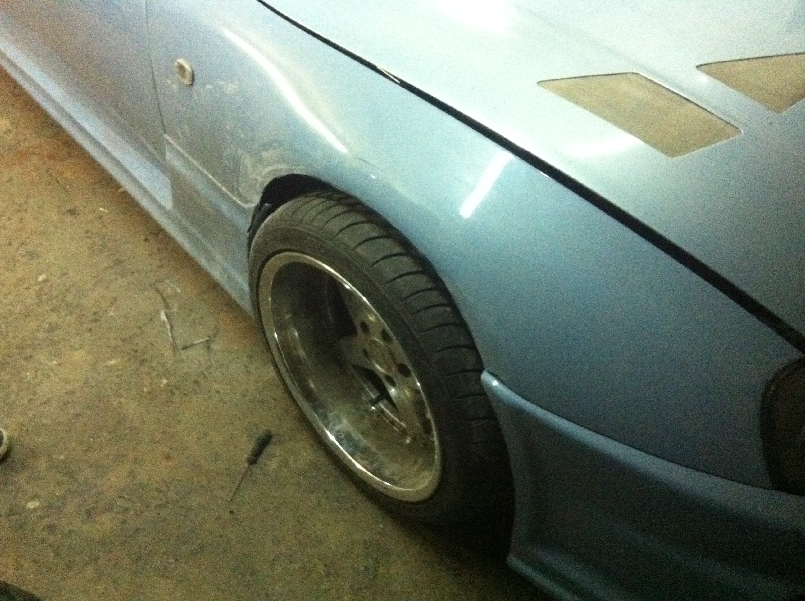

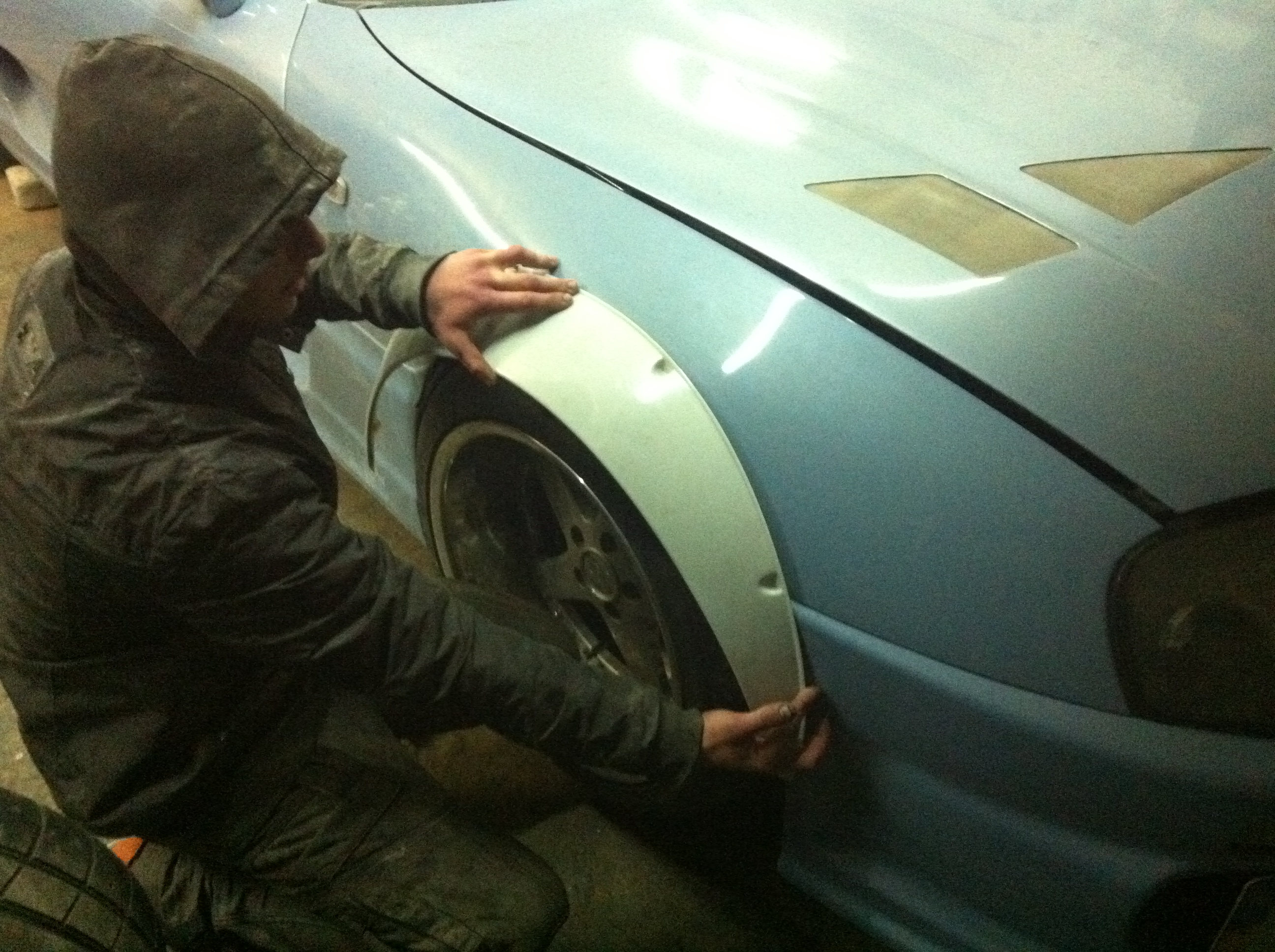

сообщение 17.11.2011, 9:58
Сообщение #819
ширина резины еще ни о чем не говорит, а вот высота пожалуй больше поможет в этом вопросе smile.gif
Вчера отдал детку рихтовщикам и пластмассовым гениям, будут ее резать пилить и т.д. так что в новом году буду мего щирокий smile.gif
сообщение 18.11.2011, 1:13
Сообщение #820
первая кровь, теперь колеса влазят в арку и не ложатся на крыло smile.gif отрезали примерно 3-4 см крыла, будем еще резать smile.gif
