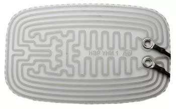

С наступлением осени осознаю, что без подогрева зерказ ездить очень грустно, да и опасно. в итоге вопрос, как решить данную проблему?
вариантов я вижу 2:
1) купить зеркальные элементы с подогревом
2) купить универсальный обогрев:
Воотвественно имею рад вопросов:
1) можно ли зеркальный элемент целиком отсоединить от рамки его крепления
2) как протащить провода к нему в электроскладываемых зеркалах (электрическое складываение терять не хочу)
2.1) как разобрать механизм складывания, стобы рассоединить корпус и нижнюю подставку крепления (у меня не получилось)
3) куда его подключать.
4) у нас в двери в резиновом рукаве с обеих сторон разъемы, или же можно нормально протащить провод?

- - beast_drc   Подогрев Зеркал на складывающихся зеркалах. Введе...   19.10.2009, 20:25

- - beast_drc   Последние шитрихи по проводке самого зеркала: При...   21.10.2009, 17:58
- - beast_drc   Протянул проводку Сегодня протянул 2 хвоста прово...   23.10.2009, 20:05

- - beast_drc   Осталось подключиться к релюхе и получить подогрев...   24.10.2009, 19:58
- - beast_drc   Подключение к проводке автомобиля. Итак, сегодня ...   1.11.2009, 18:28

- - beast_drc   Финал Итак финал эпопеи с зеркалами. Забрал прише...   4.11.2009, 0:14
