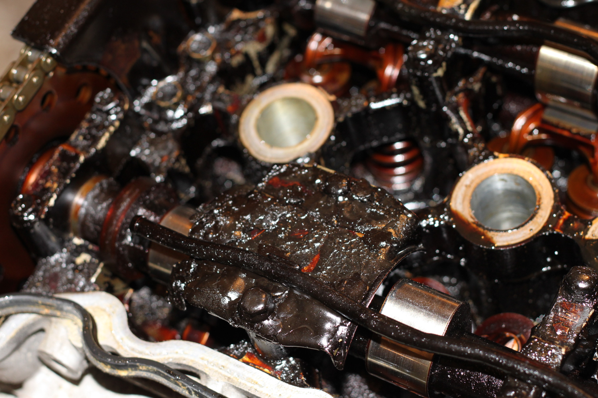

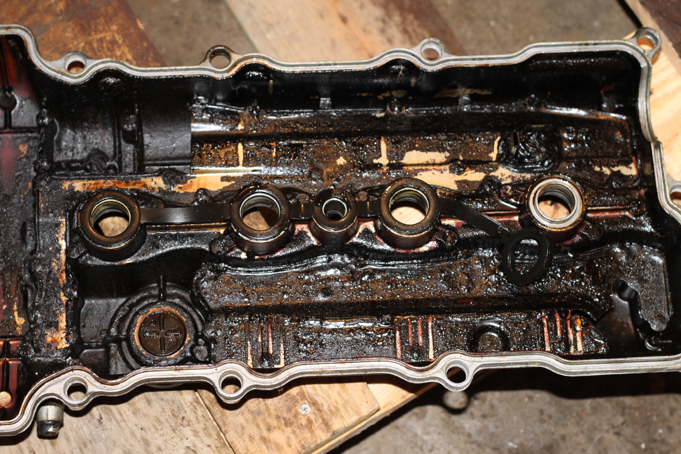

|- - Andrew0483   Почитал тут ваши отзывы про маслица, решил внести ...   1.8.2009, 9:57
- - firefox   А что тут сказать можно... Так как обьективно оцен...   1.8.2009, 10:17

- - Andrew0483   движки своих машинок не разбирал конечно, сейчас п...   2.8.2009, 8:16
- - firefox   Никакого "промывочного" дерьма (а не дер...   2.8.2009, 9:32
|- - Andrew0483   ООК, сеньку файрфокс. Я так и полагал... Тогда дум...   2.8.2009, 10:34

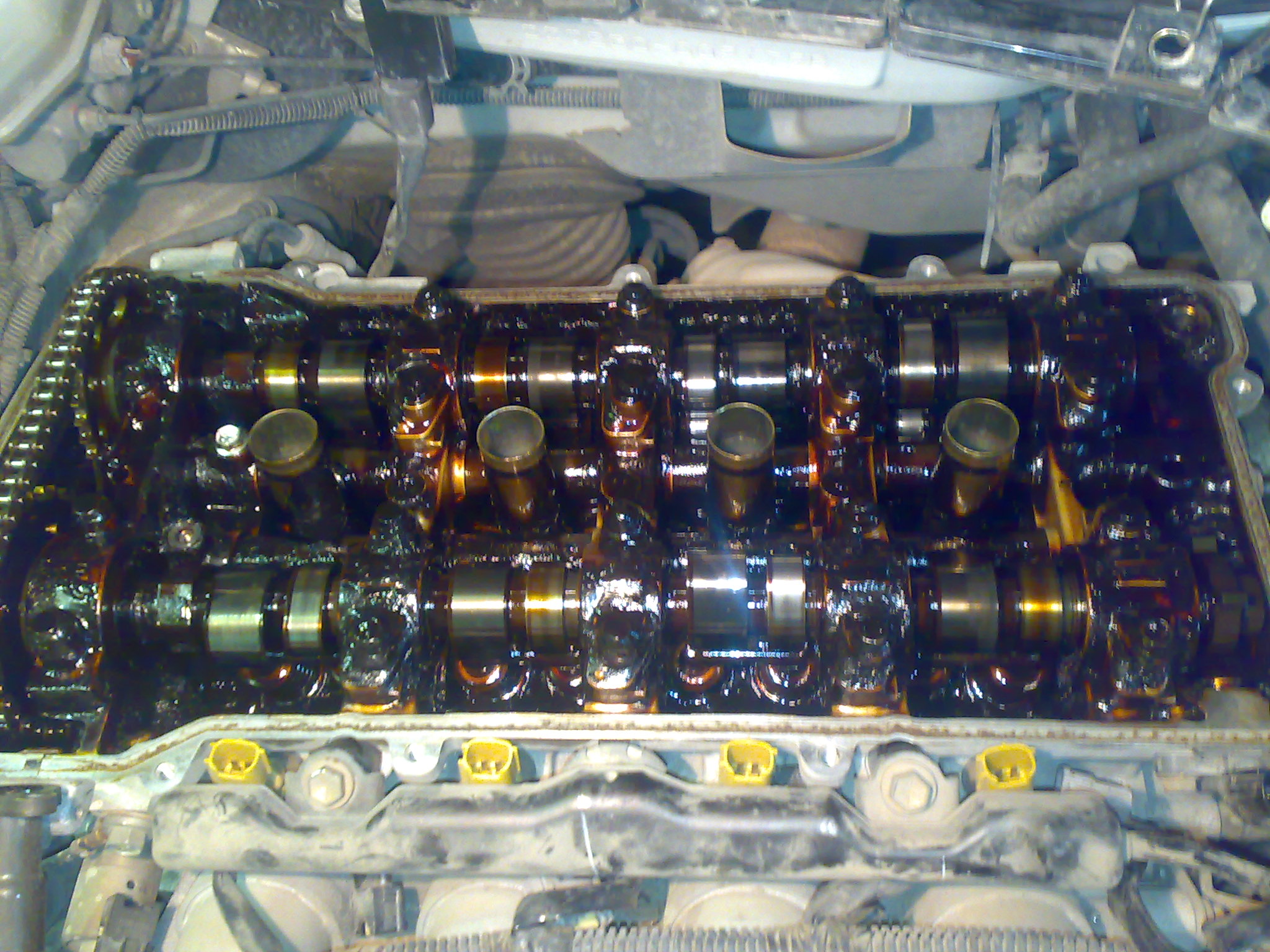

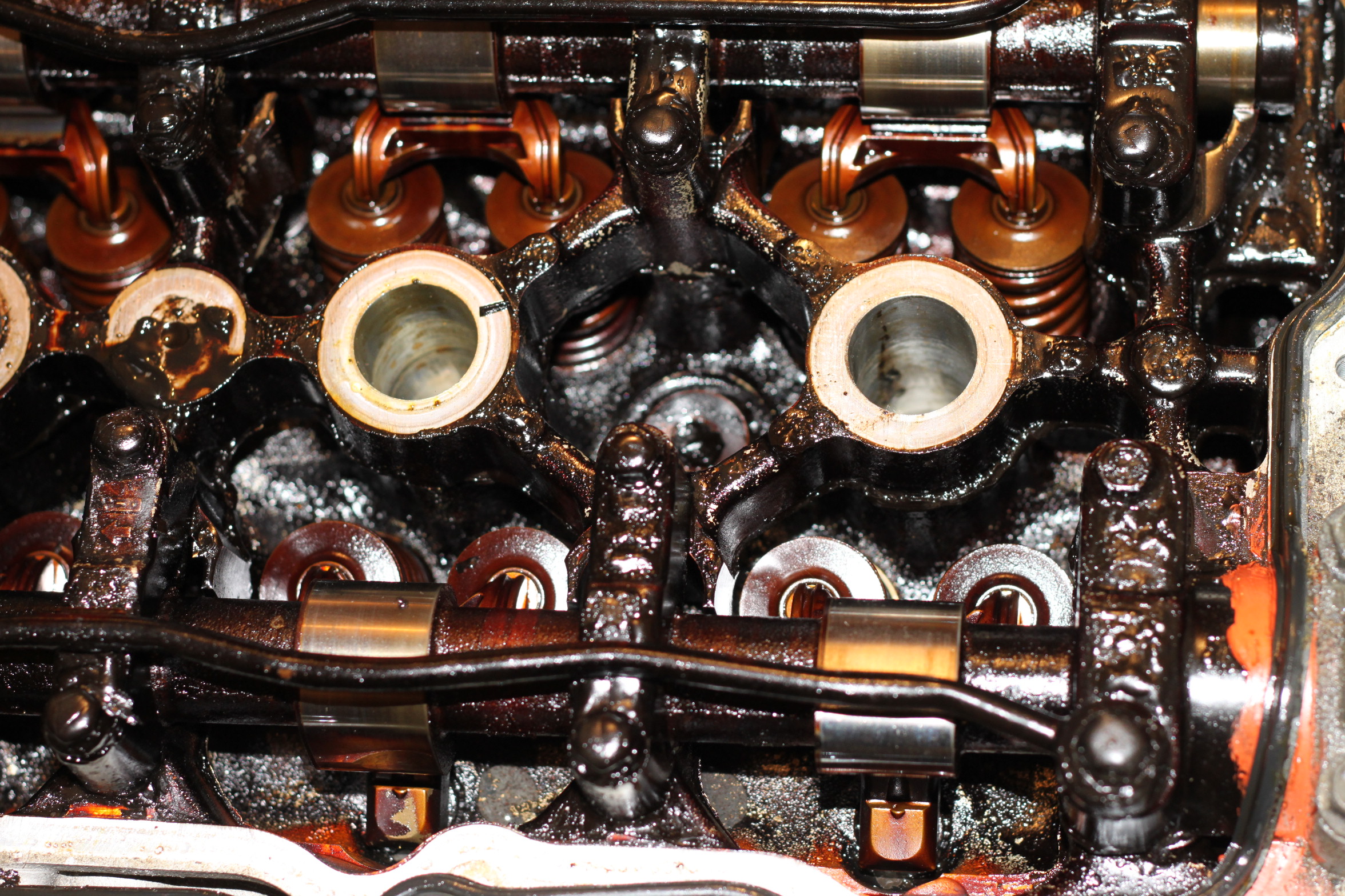

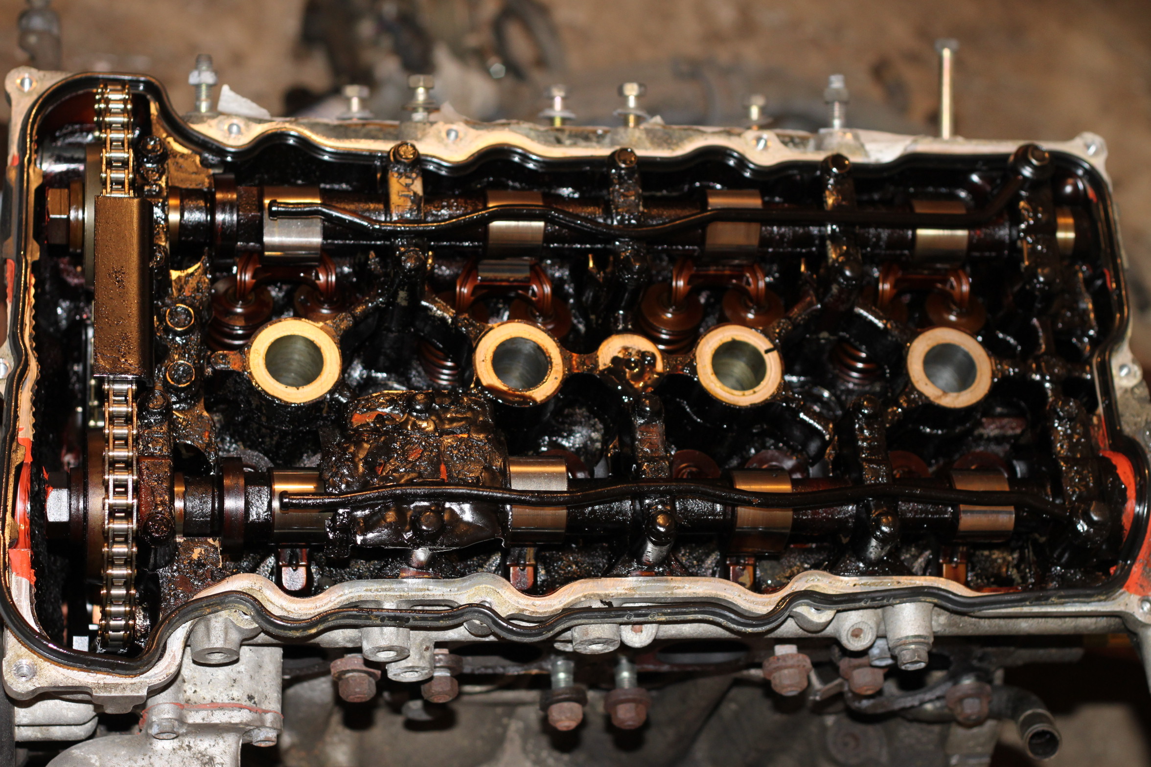

|- - Andrew0483   Короче разобрали двиглу на Субе моей, в течение 3-...   27.8.2009, 13:00

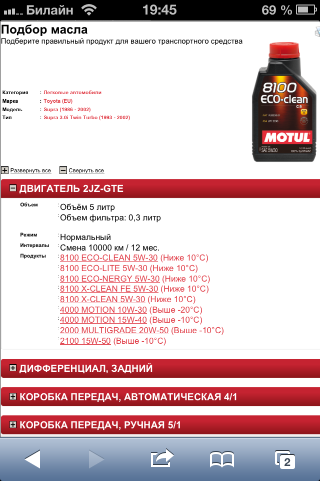

- - Альберто   использую шелл 5в40 синтетика. летом планирую мотю...   23.11.2010, 23:35
- - ataman   Приветствую,на баке даже указано куда лить 2JZ-GTE...   24.11.2010, 19:29
