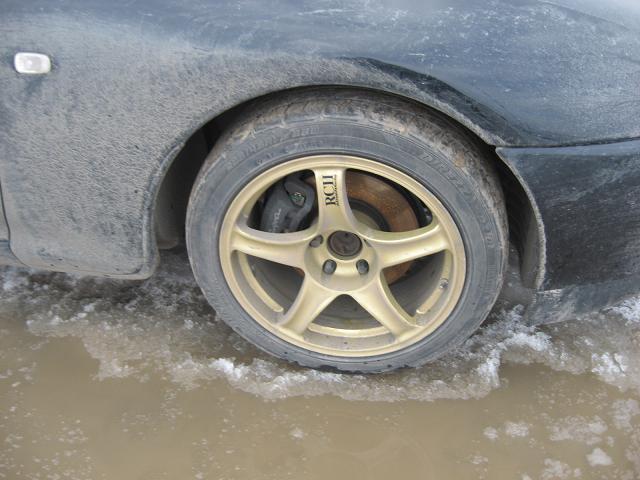

Резина 235х45 Dunlop Direzza
Диск Advan Racing RC2 8,5J R17 ET 31, на всех.
Без проблем ничего не задевает, передние вровень с крылом, у задних есть ещё огромный запас с крылом.
Долго парился по поводу ЕТ - на диске кроме цифры 31 ничего нет, нигде такого вылета не видел.
После подсчёта примерная цифра вышла 34(но замерял линейкой, возможна погрешность),
склонен верить написаному...31
т.к. их у меня осталось 3 штуки, в планах купить разноширокие 8J и 9J R17.

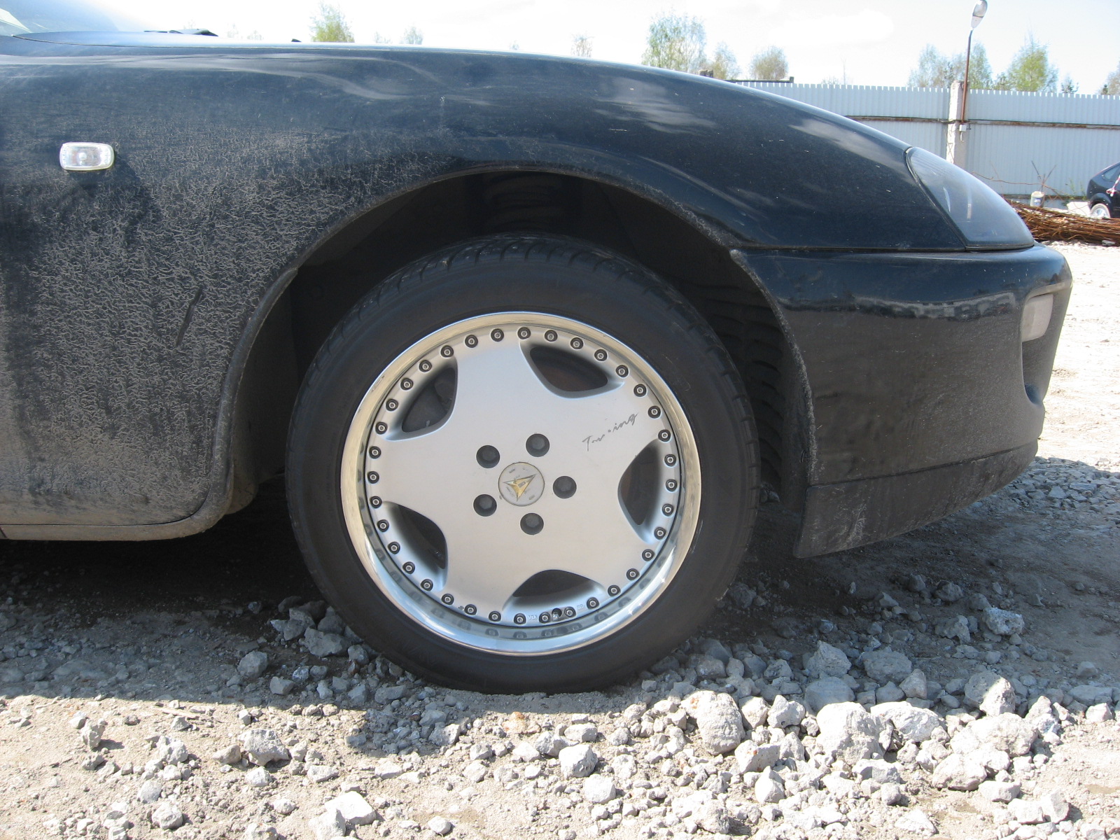

сообщение 9.5.2008, 13:05
Сообщений: 302
Регистрация: 1.3.2008
Из: Вологда
Пользователь №: 1 481
Диски WORK R 17
Перед 8 +35, резина 235/45R17 Yokohama AVID
Зад 9 +35, резина 255/40R17 Yokohama AVID
