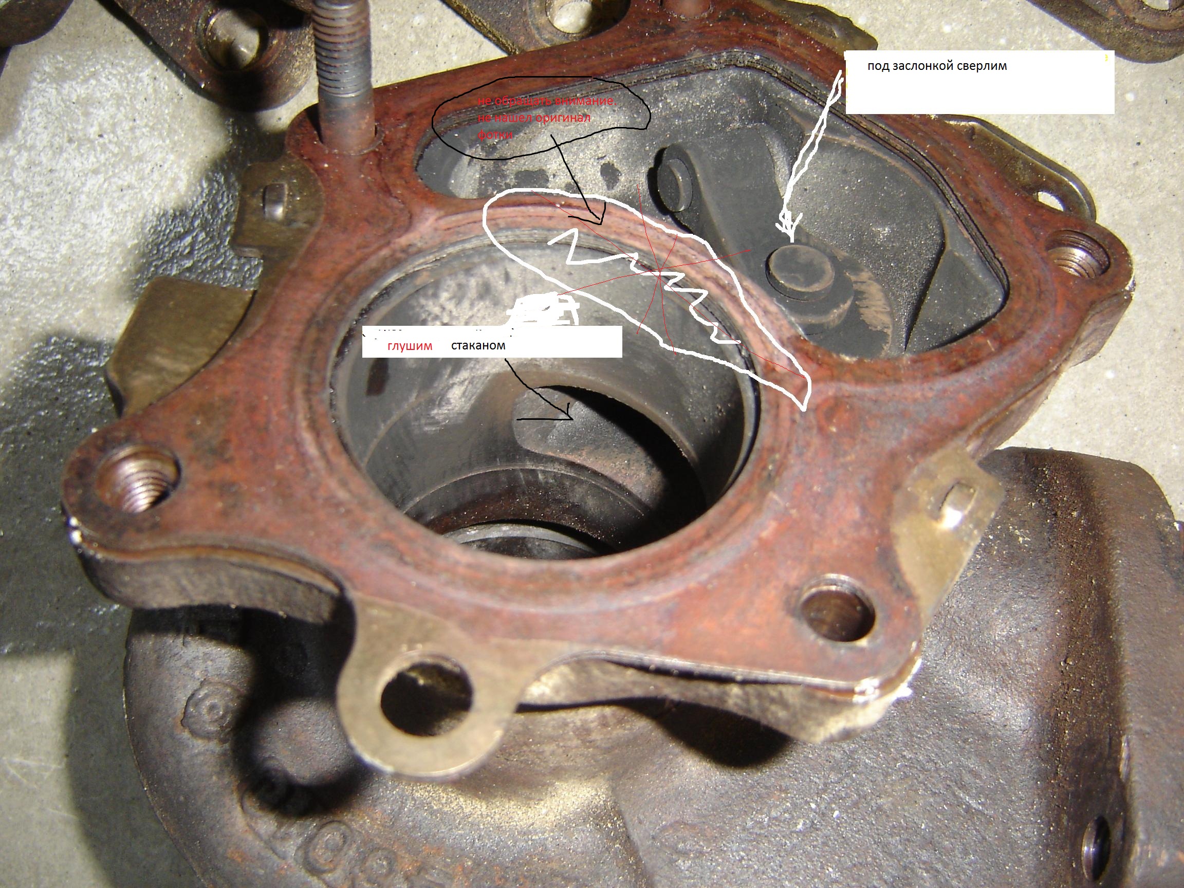

спорить не буду. возможно у всех разная схема запараллеливания? мы вообще все пневмоклапана выкидывали. оставались только актуаторы. по сути тоже самое расписано на турерв. причем там тоже пишут что дует 1,2 и выше. потом пытались делать по схеме того же форума. глушили коллектора между собой(вставку между 3м и 4м цилиндром из гофры. убирали. и заваривали. затем в коллекторе где вторая турба стоит, сверлили дырку, чтоб газы уходили сразу в коллектоор. а другую глушили вставкой из трубы. тоже все расписано на форуме. но ни к чему хорошему это не привело.(лучше не экспериментируйте) нам этот эксперимент стоил движка. лупануло давление, и крыльчатка от турбы улетела в поршневую. хотя на форуме пишут что так делали, и ездят. возможно стечение обстоятельств. но что то не верится.
в общем мы пришли к вывводу либо ставить тюненый коллектор сразу, либо переваривать аутлет под заказ. думаю эффекта при втором варианте больше будет. если не хочется больших затрат и экспериментов.
p.s. to sub: но речь то идет про параллель. там весь замут во 2й турбе, где стоит заслонка акутаторная. выложу позже фото что там и как. и что мы делали.

я и имел ввиду выпуск.
выложил фотку. вот как нам обьясняли делать. так и сделали

сообщение 3.3.2010, 13:18
Сообщение #31
Сообщений: 35
Регистрация: 25.2.2010
Из: Южно-Сахалинск
Пользователь №: 4 416
Авто:Toyota Mark 2 JZX90 2JZ-GTE MT
и еще: у нас 2жзгте на прводке 1жзгте. поэтому все пневмоклапана поубирали.

Вся эта затея с влезанием в коллектор и горячую улитку второй турбины вообще сомнительна. Да и зачем это было делать, если штатный вестгейт неплохо справляется со своей задачей?
