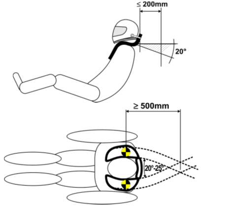

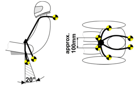

Думаю вот вам ответ на вопросы..
http://www.drive-team.com/forum/index.php?...art=#entry22886
Или в места крплений задних ремней в Импрезе например..
http://www.sti-club.com/forum/ads_item.php?id=16581
Сообщение отредактировал N1TRO - 18.11.2009, 15:34
сообщение 18.11.2009, 17:33
ничего не понял в фотках, увидел тока конечные и готовые, лучше бы точки самого крепежа бы сфотали

Вот вам крепеж..
сообщение 18.11.2009, 17:47
ты не понял, места куда этот крепеж пихается smile.gif сами ремни лежат smile.gif а вот как их пристроить вот в чем вопрос.

я примерно так себе это и представлял, ток снаружи буду плиту делать, с гайкой для надежности.
Surgut88
сообщение 19.11.2009, 5:37
Сообщений: 2 390
Регистрация: 4.2.2008
Из: Surgut
Пользователь №: 1 467
Авто:Supra Targa 2JZ-GTE M/T

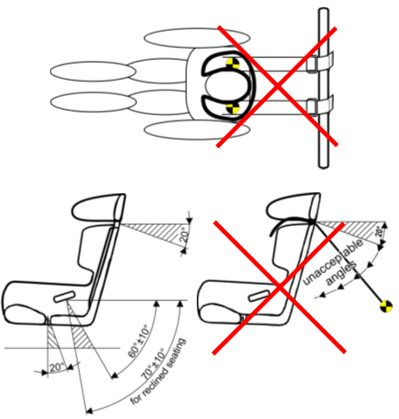

так делать нельзя !
Surgut drifter
Muse
сообщение 19.11.2009, 11:05
Сообщений: 139
Регистрация: 17.1.2009
Из: Владивосток
Пользователь №: 3 305
Скрещивать нельзя ни в коем случаи,поменяй срочно

еп не обрати внимания даже что скрещенно smile.gif тут согласен. должны быть паралельно и желательно на одном уровне

так низко нельзя крипить ! их просто вырвет и всё...
Surgut drifter
сообщение 20.11.2009, 14:30
а вот это уже чес по-моему, сток ремни не вырывает, а там 1 болт их держет, а тут 4 штуки. так что внизу можно крепить.
