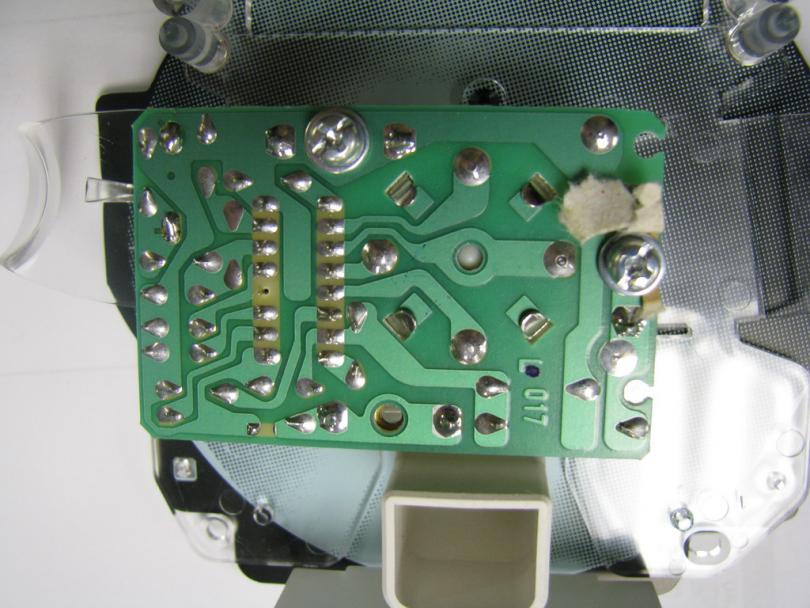

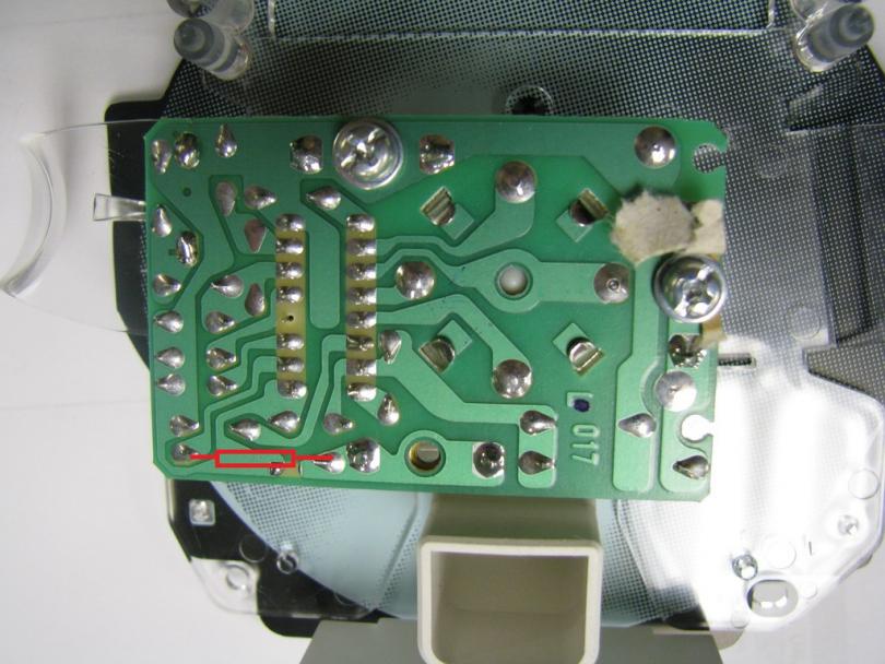

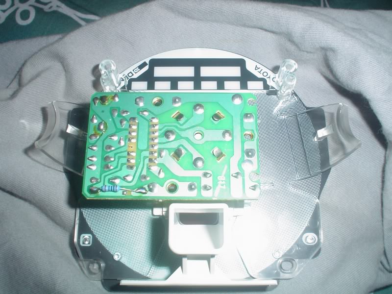

надо в самом тахометре добавить в параллель резистор на 100 Ом. на картинке он голубенький.
Есть оно На той (первой) фотографии было показано уже кем-то ДОБАВЛЕННОЕ (в параллель) сопротивление. Родное с другой стороны.
взято отсюда http://www.supraforums.com.au/forum/showth...tach&page=2

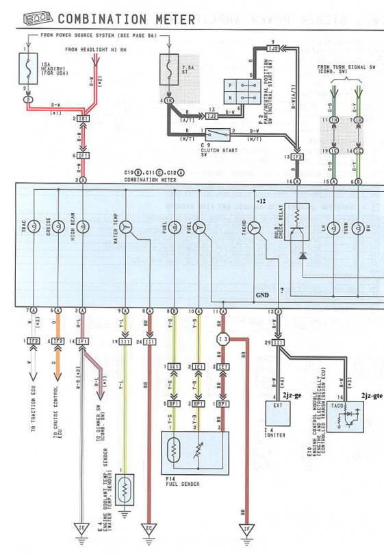

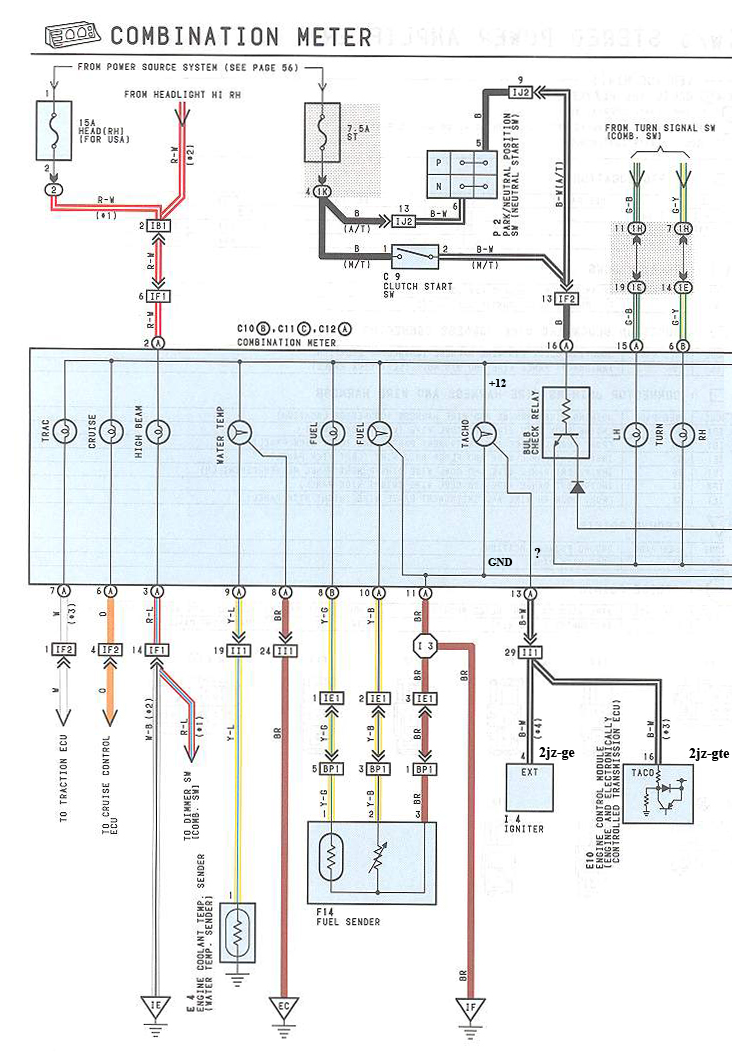

кто нибудь может списать название и модель микросхемы?
John_Travolta, если верить схеме,то на тахометр с атмо мотором сигнал приходить с игнитера,а на турбо моторе с ECU.
А вот какие сигналы идут, хз,надо кому то с мультиметром померить rolleyes.gif

на сарае 1JZ-GTE на тахометр сигнал тоже идет с игнитора.... может мощностью эти сигналы отличаются?
просто когда 2JZ мне дефи подсоединял то он по привычки взял сигнал с эку там где у 2JZ должен он быть:)) ну проверили что да типа на компе и на один жезет он там тоже есть:):) но видно по напрягу другой:)) сразу спалили дефи

Тахометры отличаются тем, что их триггеры настроены на разные по амплитуде (напряжению) импульсы. Проблема обычно решается заменой (иногда просто закорачивают) резистора на входе микросхемы тахометра (выше уже указали какого). В ТТ он вроде 24К. Можно вообще не лезть в приборку а поставить в разрез сигнала триггер, на выходе которого будет 12в.
