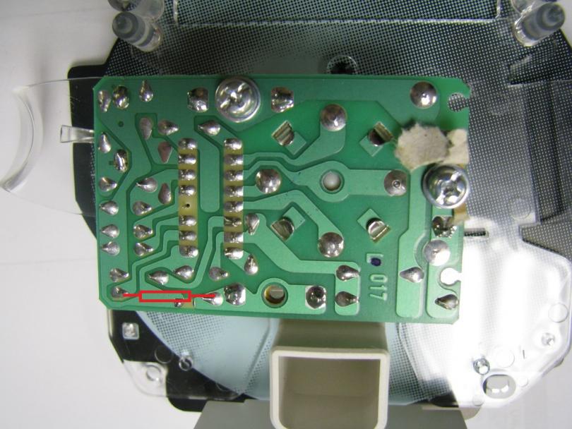

Есть оно smile.gif На той (первой) фотографии было показано уже кем-то ДОБАВЛЕННОЕ (в параллель) сопротивление. Родное с другой стороны.

Тоесть точно также впаивается сопротивление и все работает на турбомашине?)

Думаю да. TRD-шные тахометры переделывать не доводилось, но судя по всему они только шкалой отличаются.

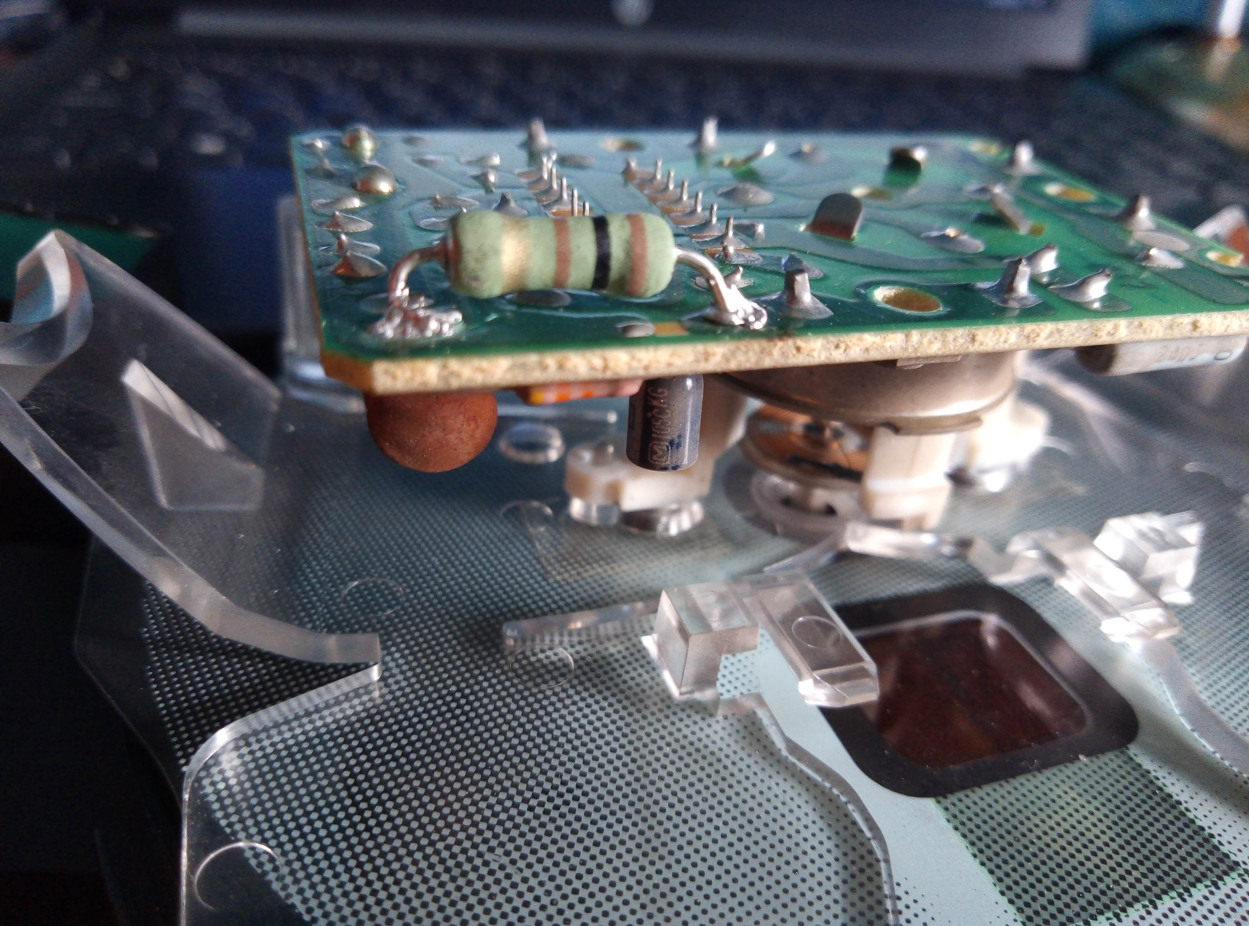

Сегодня впаял резистор, все заработало. Метод действенный, затраты 15руб на переделку тахометра NA в TT.

Ecu Master тоже не захотел работать с атмо-приборкой. Стрелка тахометра подергивалась, но не показывала, а потом и вовсе переставала. Впаял 100 Ом резистор, теперь всё показывает
