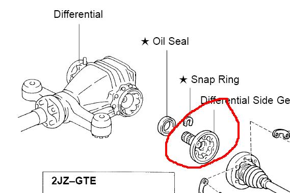

Имеется 80ка, турбо, коробка W58, кардан от W58(атмо) и турбо редуктор, сейчас резиновый бублик между карданом и фланцем редуктора стоит внатяг(так как у турбы фланец больше), чо не есть хорошо. Куплен редуктор от атмомех с торсеном, но пришел он без двух полуосей. Так вот вопрос, встанут ли полуоси от турбоавтоматного редуктора в атмомеханический редуктор? что бы было понятно о каких деталях идеть речь, на картинке они обведены красным.

отпишитесь пожалуйста кто сталкивался, через экзист бьется (на мою турбоавтомат) полуось 41309-24020, на атмомех 41309-24020 - на открытый диф, и 41309-24030 на Торсен.
сообщение 23.11.2009, 14:08
Это не полуоси, а фланцы.
Все должно встать, поскольку обычно ставят Торсен прямо в свой корпус и при этом фланцы не меняют.
З.Ы. ГП на атмо-мех 4,083, а твоя нынешняя - 3,769. Не слишком ли коротко будет?

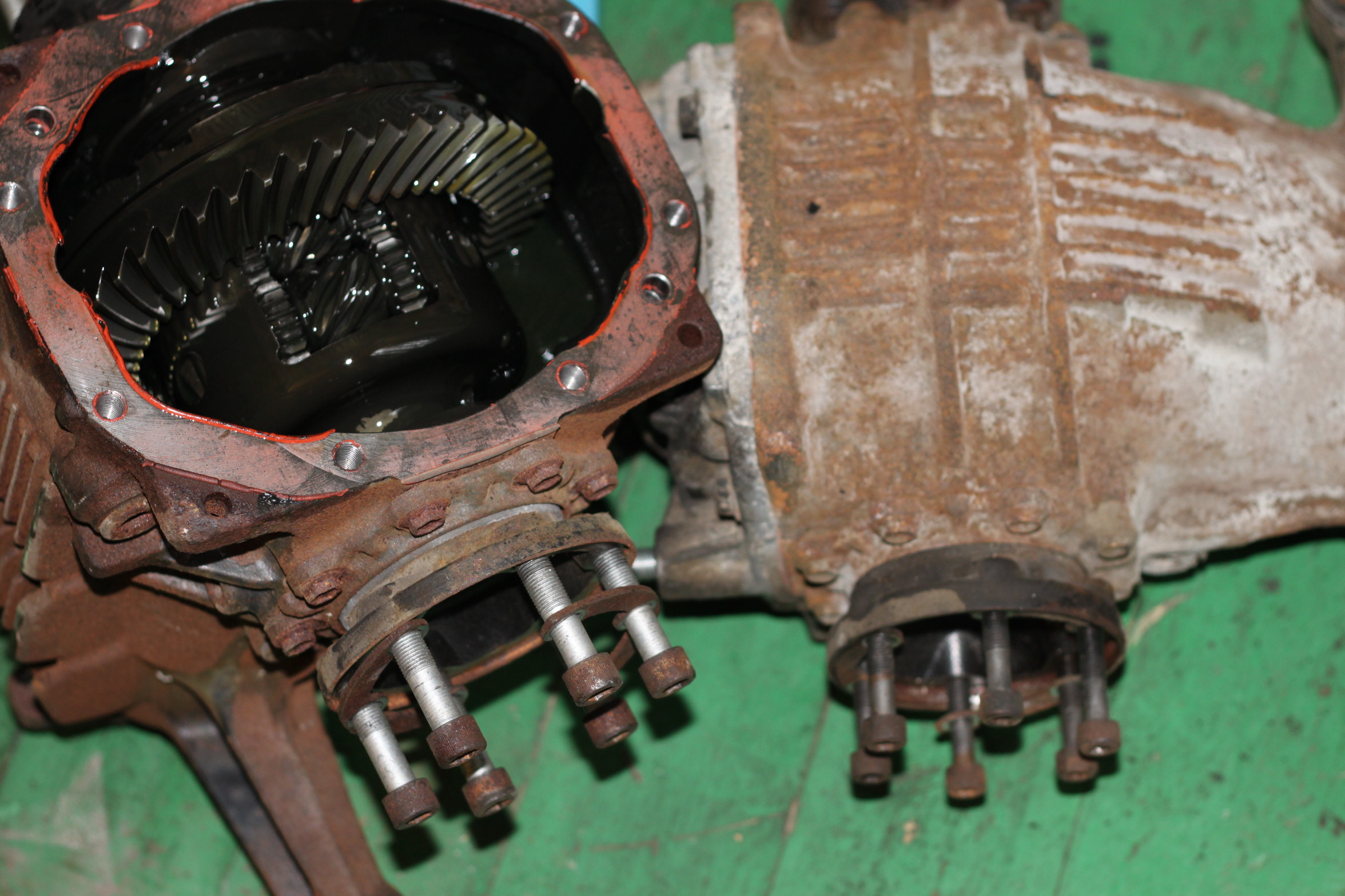

Имею 2 вопроса:
1) Сейчас померять возможности нет - подойдут ли атмо\автомат привода к фланцем под Торсен (болты М10) ? точнее вопрос - просунется ли в них болт.
2) чем мыть редуктор изнутри?

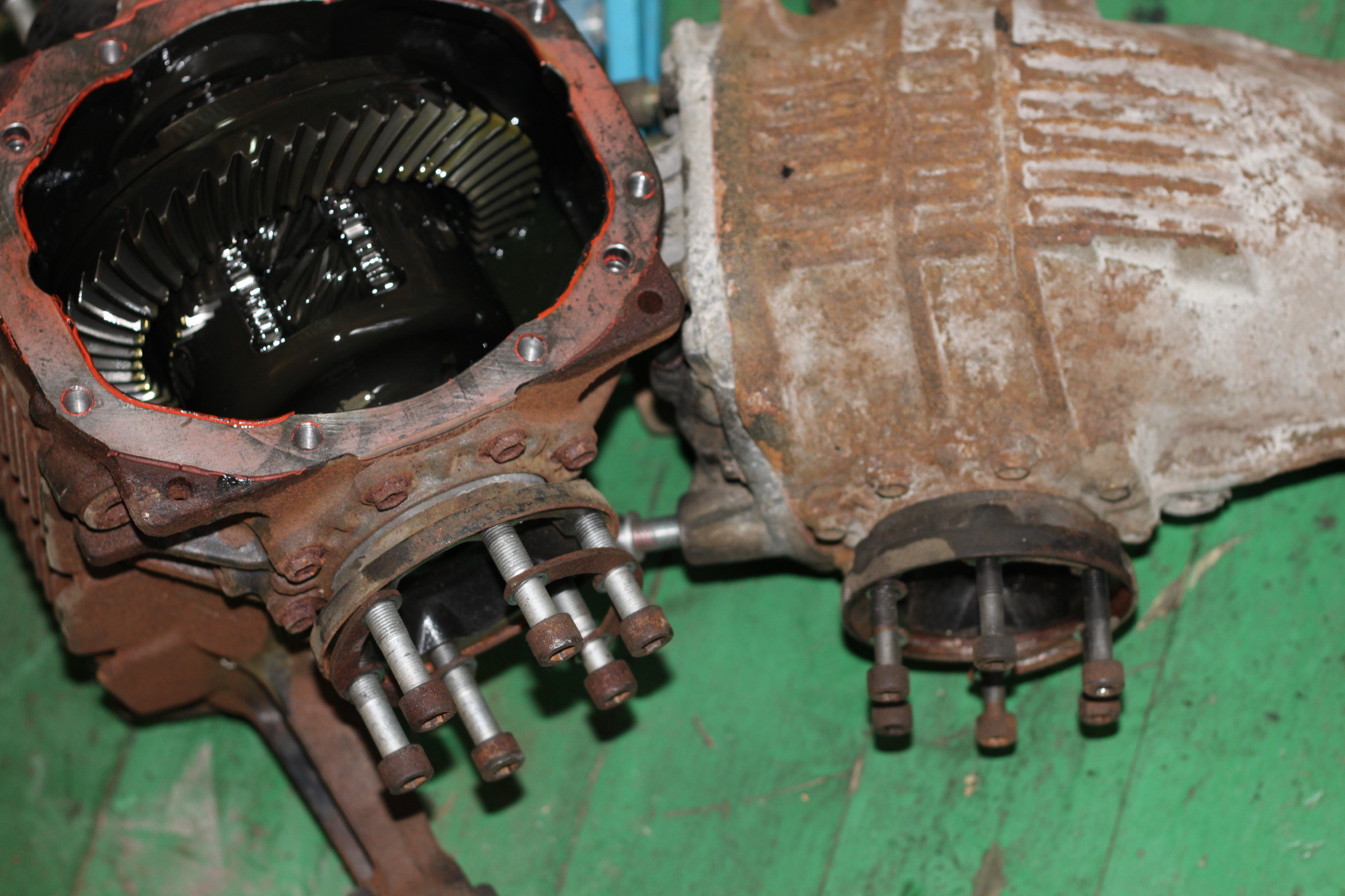

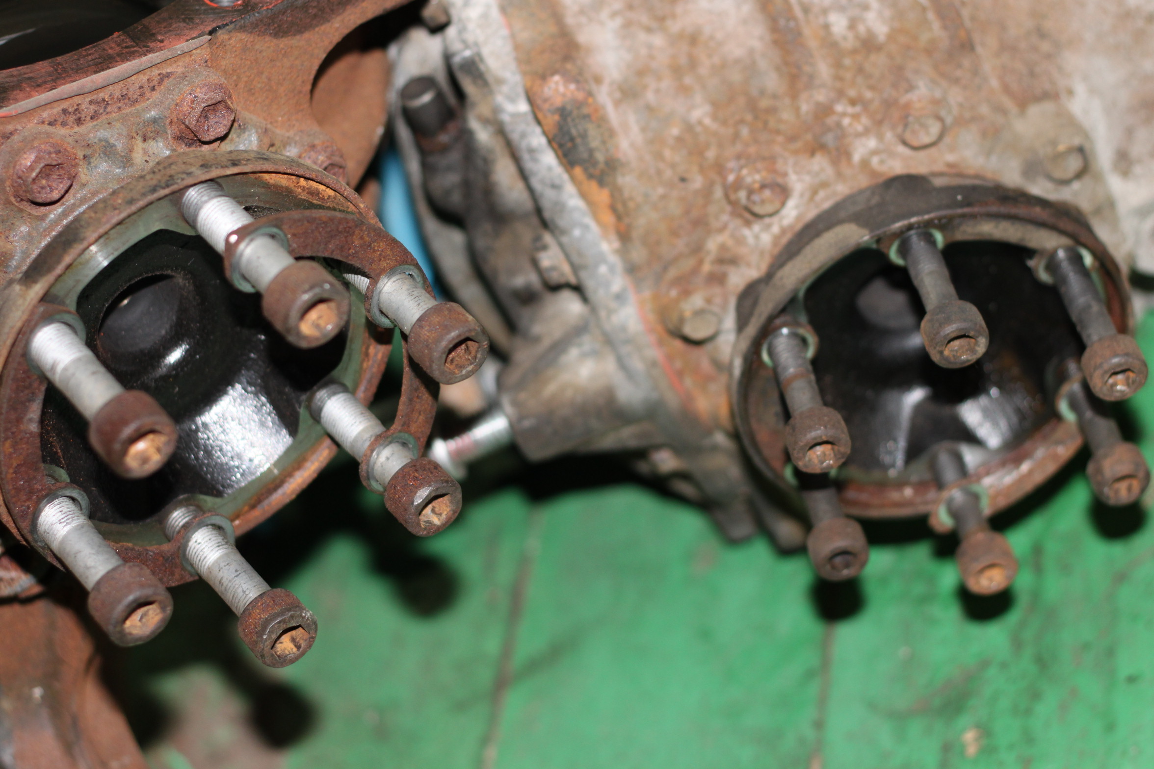

сообщение 8.6.2011, 10:36
IQ200,
по п.1 вот и нифига. на турбо и на атмо с торсеном фланцы под болты М10, на атмо с открытым диффом под болты М8, соответственно привода не подходят. то есть в атмо привод тупо не влезут большие болты.
З.Ы. речь про малый редуктор

сообщение 10.6.2011, 9:34
IQ200, я же выше написал, что разные болты крепления фланцев. прикрутить атмо привода к турбо-редуктору не удасться, если не менять фланцы.
Еще раз повторюсь, речь про маленький редуктор
