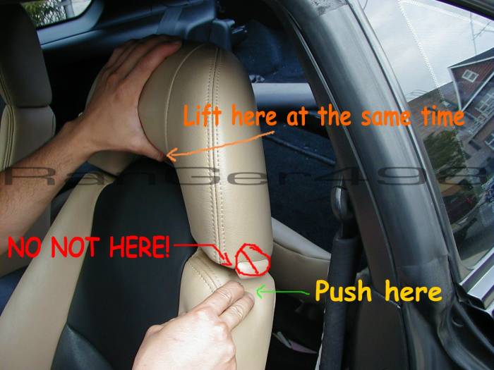

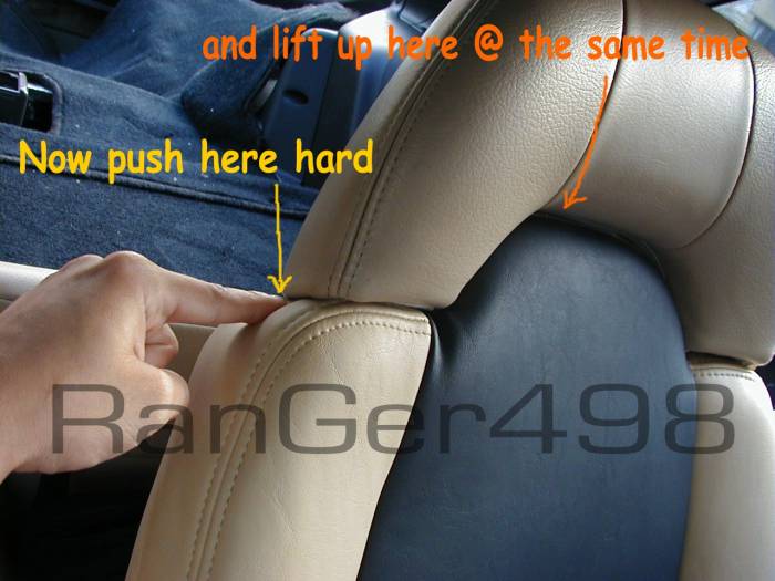

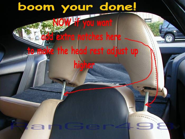

Примерно вот так...

Цитата(firefox @ 2.12.2009, 22:34) *
Примерно вот так...
Вау чудо ! :) Спасиб огромное ! :) Жаль что по английски не очень! По стрелачкам итак всё понятно ! Оказывается то этот хвостик вовсе и не причем, на края нажимать надо .. На днях схожу в гараж, попробую ! )

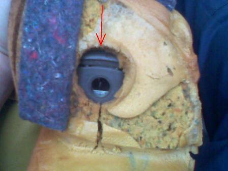

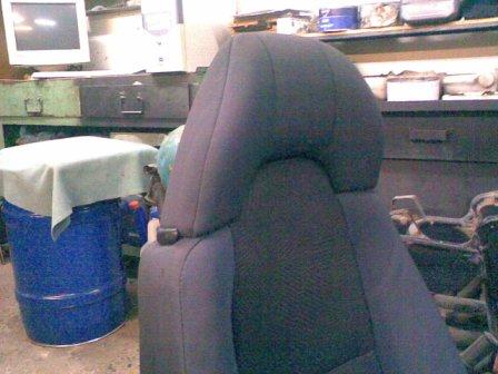

сообщение 4.5.2010, 19:54
Сообщений: 180
Регистрация: 25.7.2009
Из: Красноярск
Пользователь №: 3 694
Авто:Supra JZA80 ALMSF 2JZ GE
А вот так выглядят защелки. Нажимать с боку. firefox спасибо !
