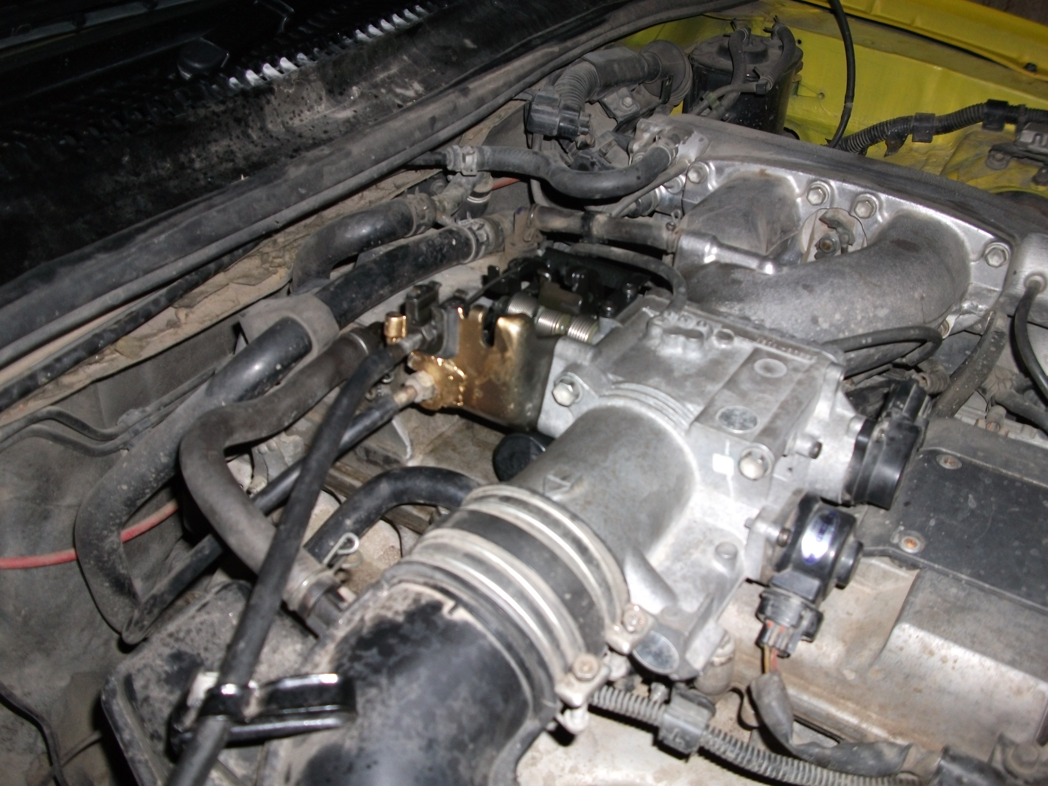

атмо-автомат 94г.в.,после промывки инжектора,блока дросельной заслонки и замены свечей поднялись обороты и не хотят опускаться,что мы только не делали и датчик холостого хода чистили и тромблёр крутили-нефига не помогает.обороты на скорости 1000 на нейтралке 1200,раньше были 650 и 850 соответственно.где искать причину,а то мне один совет дают- поменять блок дросельной заслонки вместе с датчиками,но что-то подсказывает мне что есть более лёгкий и дешёвый способ понизить обороты,кто сталкивался подскажите?

- - уху280   Люфт на оси дросельной заслонки. Из за этого засло...   24.12.2009, 22:10

- - Sub   Там на заслонке есть болтик, который не дает ей до...   29.12.2009, 17:18
|- - andreysupra   Цитата(Sub @ 29.12.2009, 18:22) Там на за...   30.12.2009, 21:53
- - Годворд   В общем как я понимаю, все дело в щели, которая ос...   30.12.2009, 4:07
- - DeL   давай снмиай ее, чисти и все подробно фотай, по фо...   30.12.2009, 19:16

- - Bars   Всё так, винтик упорный покрашен, после нажатия на...   13.2.2010, 10:56

- - Biturbogt   ходил сегодня разбирал для того чтобы снять вал и ...   13.2.2010, 17:42
- - YGODKIN   Вот теперь всё! К выше написанному мною в Сооб...   20.2.2010, 12:48
- - DeL   поздры. а если просто подобрать пружинку? и подогн...   20.2.2010, 13:46
- - YGODKIN   Вероятно поможет новая пружинка. Я б не стал гнуть...   20.2.2010, 14:19
