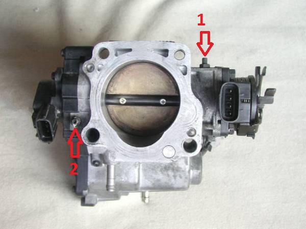

Помогите найти мануал по регулировке ETCS-i ... После переборки надо выставить зазоры и дпдз а на VVT-i найти не могу,методом тыка не получилось help.gif

Может кто знает что регулируют два этих винта?
