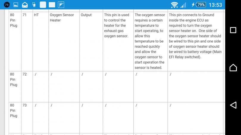

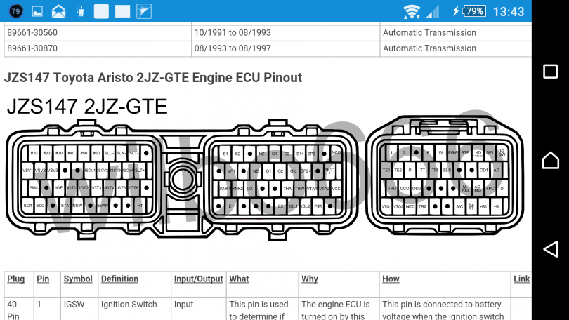

Artxayc Подскажите. Мотор и коса Аристо 147 гте автомат. Д... 14.3.2016, 10:32
Sub От лямбды сигнальный провод идет по косе до мозга.... 14.3.2016, 19:11
Artxayc Один из черных земля? Значение имеет какой из них ... 15.3.2016, 17:19
Sub Надо смотреть схемы. Схемы на JZS147 - тут
У меня... 15.3.2016, 18:19

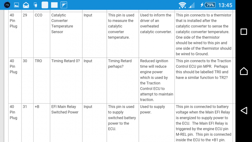

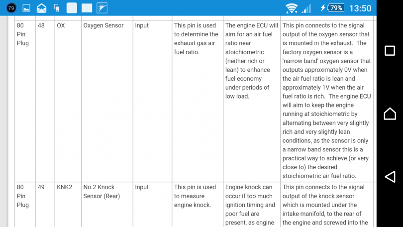

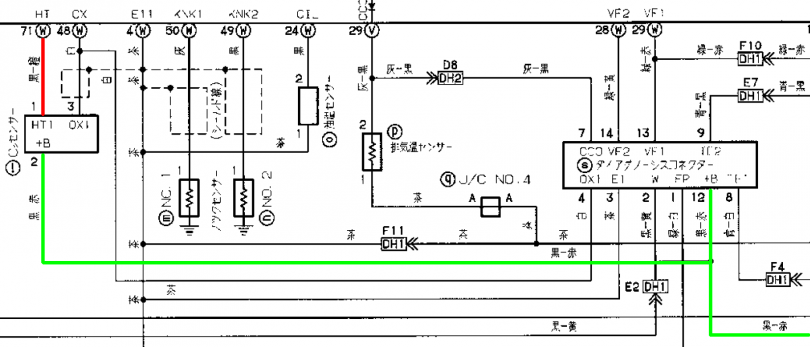

Artxayc На мозге есть HT(нагрев), OX (сигнал), +b (питание... 16.3.2016, 10:30
Sub Ну так на схеме же видно, что +B идет в диагностич... 16.3.2016, 17:22
AlexTLN Два одноцветных провода на кислородном датчике - п... 16.3.2016, 17:54
Artxayc Я так понимаю по описанию ОХ поступающий на эбу си... 16.3.2016, 22:44
Sub Цитата(Artxayc @ 16.3.2016, 23:49) Третий... 17.3.2016, 2:48
Artxayc Понял, спасибо буду пробовать. 17.3.2016, 8:32
