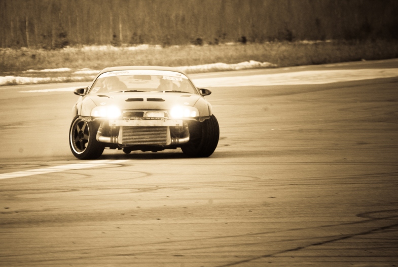

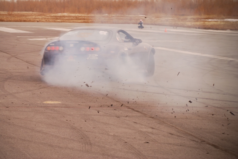

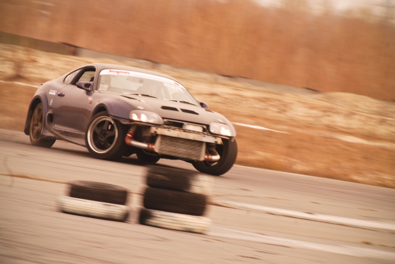

Как и обещал фотки с Дрифт тренировки.
http://photofile.ru/users/m3zz/3821814/

Зачет, нормальные фотки.
сообщение 29.4.2010, 23:10
Сообщение #144
А почему без бампера?

ОН поломался немного так что пока так.

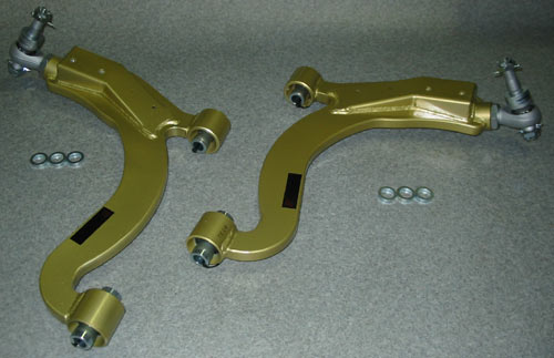

Привет это я у тебя получается рычаги заказал передние верхние на Супру? Привет из Сургута!
Мнеб твой адрес узнать куда кулаки выслать для переварки .
И ещё вопрос по нижним рычагам кроме ИКЕА ФОРМУЛА(очень дорогие) не могу найти ни чего подешевле может подскажешь.

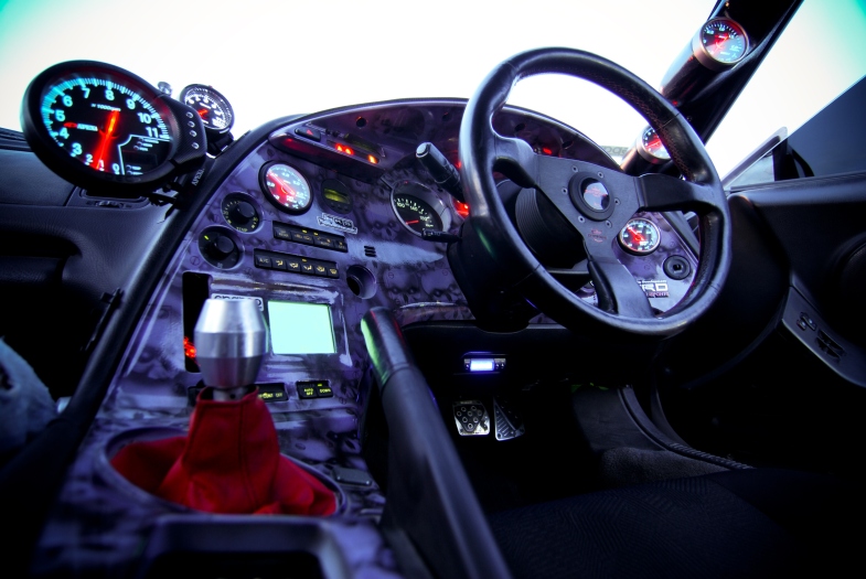

Вот мой салон сфотал наш фотограф.
сообщение 16.5.2010, 16:55
Сообщение #154
Galdos, каким образом фото твоего салона относится к этой теме? Попутал ее со своим бортовиком?

Все облегчения нужно делать после увеличения выворота. Выворот это главное. Никита Шиков классный пилот, у него 2 место по ФД 2009года в Про, выступает на альтезе с 2JZ-GTE, выступал на Супре в Логойске по причине не готовности альтезы. И в форуме написал, что сложнее машины в дрифте не использовал. А все упирается в угол. А по поводу угла посмотрите, как его увеличивал Латыш на соарере :):) http://drift.com.ua/forums/index.php?showt...=8561&st=15 - тоже придется делать и на Супре, кто хочет профессионально выступать...

Но неужели на соарер не продаются готовые ступицы? Хотелось бы обойти переварку.Про лексус посмотрел ссылки,но не смог найти информацию про рейку.Так же давненько смотрел на Супру Аасбо, искал на норвежских форумах информацию о постройке, но либо у меня с Норвежским туго(что вероятней всего) либо плохо искал -единственное что понял - верхние рычаги под замену.Поглядев остальную информацию стало понятно что для неплохого увеличения вворота надо ставить шайбы, регулируемые тяги и наконечники.А для хорошего ставить ступицы с нестандартными ушками.
