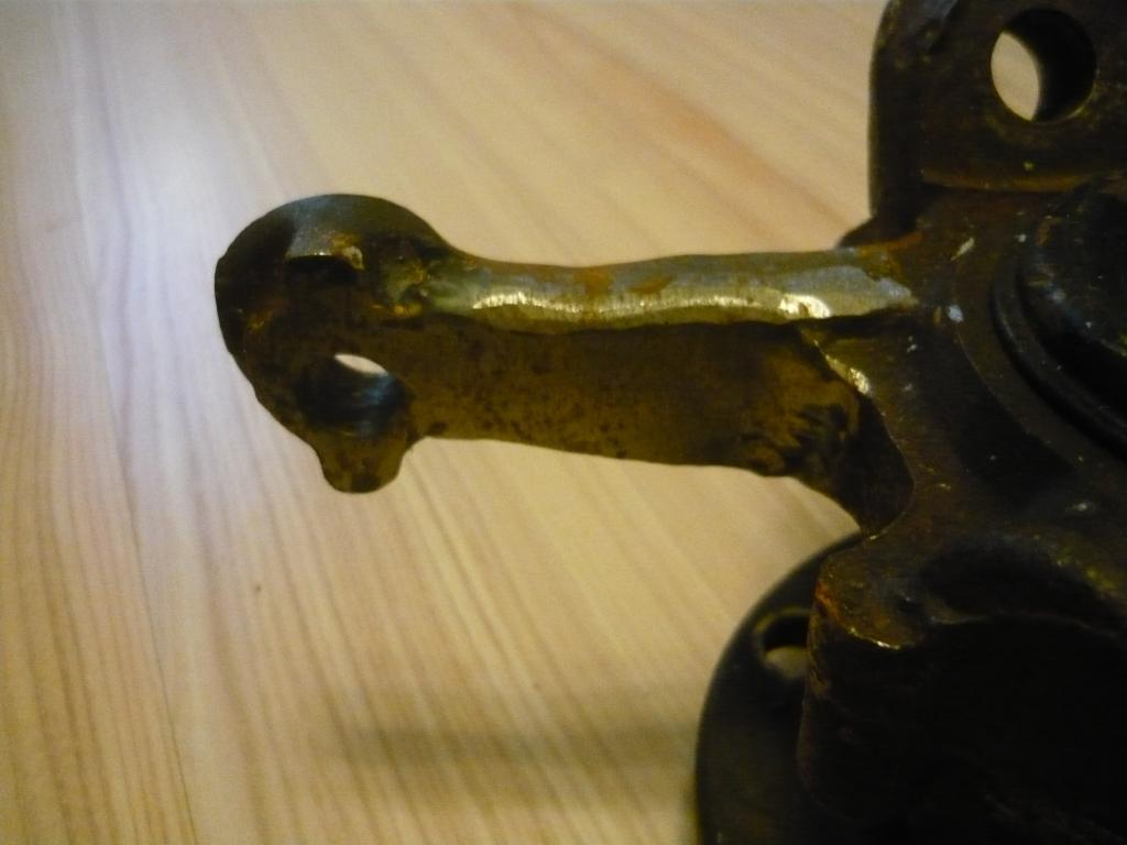

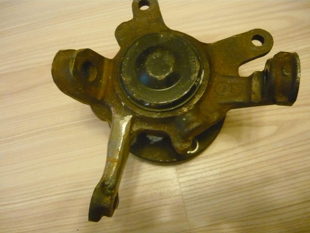

Нужно - взять ступицы(передние!) и укоротить сошки (к которым крепятся рулевые наконечники) на 2 см(так делают в Новом Уренгое и сделано у меня)
Или на 2,35 см (такие ступицы у меня лежат, но я их еще не ставил, так делают в Москве)

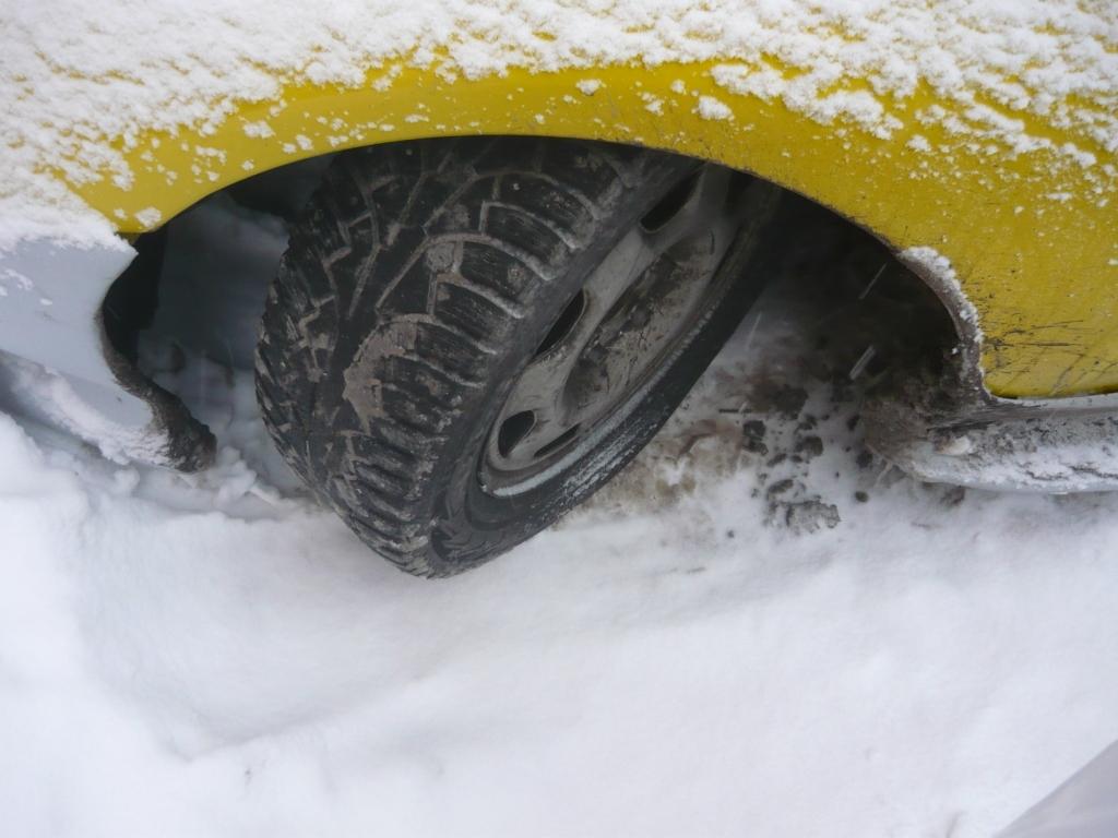

Выворот увеличится колоссально (в сравнении с тем что было)Но дальше я столкнулся с проблемой .Колесо при максимальном повороте руля упирается в нижний рычаг ободом диска.
Диски у меня 8.5 J с ET38 18 радиуса диаметра.
Я планирую поставить проставки на передние ступицы чтобы выдвинуть диски наружу.Ширина проставки 2 см. Но все эти опыты увы уже не раньше весны, так как автомобиль зимой спит.

Можешь сфотать укороченные кулаки? И в чем разница 2 и 2.35, на сколько я понимаю на 2.35 руль тяжелее из крайних положений выкручивать, а вот угол при этом на сколько от 2 отличается, может колесо и при 2х упрется? Странно что колеса упираются в рычаг, у меня первым делом в кузов(лонжерон) уперлось.

Чем больше укорочен поворотный кулак - тем больше выворот колеса за тот же ход руля.
Насколько и когда упрется я честно говоря не изучал.Так как, эту информацию мне подсказали ребята из Н.Уренгоя изначально.
Ступицы же укороченные на 2.35 мне пришли из Москвы от другого человека.
Шайбы дают результат - так как без шайб , в крайних положениях руля колесо не доставало до рычага, а с шайбами 5 мм стало доставать места креплений нижнего рычага и упираться в него.

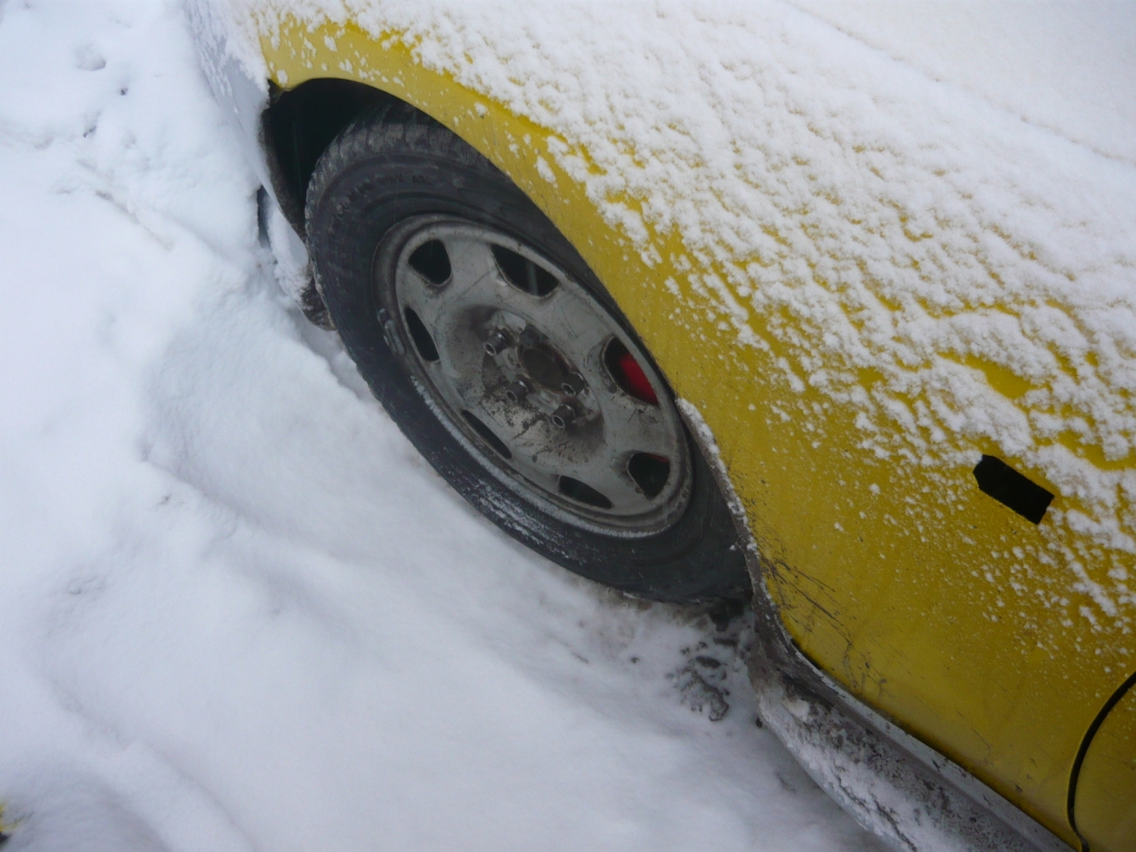

Значит на фото у меня другие диски стоят - зимний вариант, вылет их не знаю, но по фото видно что они внутри арки.

Спасибо за фото!
То что чем короче тем больше это бесспорно, я имел ввиду то что можно их укоротить и под корень(как на рисунке) и на допустим 2см, а максимальный угол будет один и тот же из-за упертого куда нить колеса, и в превом случае колеса будет невозможно тяжело поворачивать, "так зачем платить больше". Я не придираюсь, а просто пытаюсь найти то оптимальное расстояние на которое укоротить, при котором бы и колесо было в крайнем положении(желательно с наиболее подходящими вылетами, то есть по пределу) и рейка примерно в крайнем.
А по поводу шайб, тоже маленько не так понял, Эффект есть и я его тоже почувствовал, но ты сказал,что если поставить те которые с резьбой, то этот эффект прям не сравнится с тем - так вот это не правда, объясняю еще раз принцип и у тех и у других шайб одинаковй, просто резбьа на тяге не бесконечная и для большего увеличения толщины шайбы делают с резьбой, НО ни те, ни другие шайбы не увеличат ход рейки больше чем она входит во внутрь своего корпуса! а именно 8мм с одной стороны и 13мм с другой, ну я думаю вряд ли кто то будет делать разный максимальный выворот у себя, хотя... так вот шайба в 7 мм, и шайба с резьбой которая миллиметров 40, войдут в реку только на 7 и 8 мм соответственно(почему вторая войдет на 8 я уже говорил) и 1мм погоды не сделает.
Для тех кто тоже заморочится укорачиванием, скажу что для повседневной езды это как заварка редуктора: можно но имеет место быть нарушение нормальной работы из-за изменения аккермана(т.е. разница в углах правого и левого колеса).
И еще есть мнение приваривать по ниже сошку, из-за занижения машины, чтоб как-то сделать тягу более горизонтально, это тоже увеличит выворот в какой то степени.
