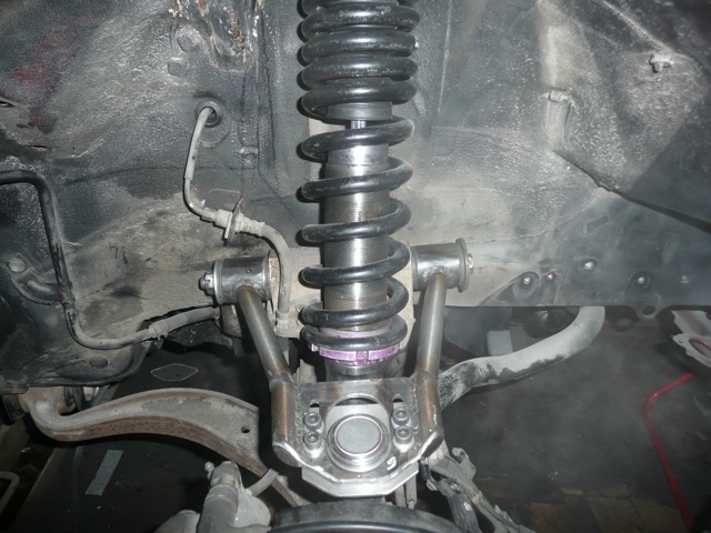

- - wwwanton   Я сейчас занялся проработкой увеличения угла вывор...   18.1.2010, 21:50
- - LeX@   угол поворота колеса можно увеличить путем укарачи...   18.1.2010, 23:12

- - sbrockets   Какие-то минусы будут от такого увеличения угла по...   10.3.2010, 13:24
- - Sub   Да, с полностью выкрученном рулем не сможешь трону...   10.3.2010, 17:49
