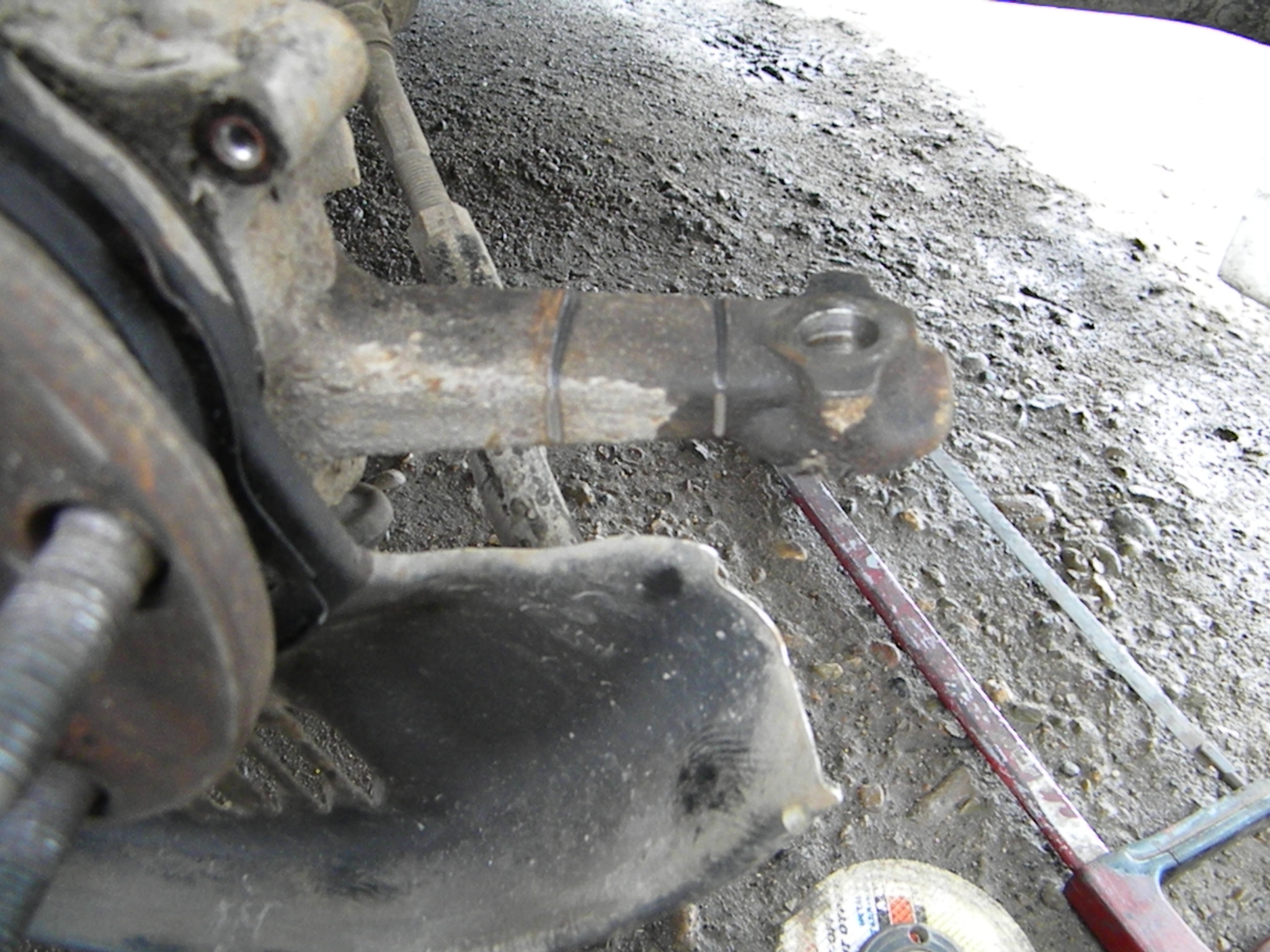

всем кто еще не сделал выворот)режем 22 мм... и как бы как это со стороны издалека смотрится

честно пока не скажу. угла конечно и уже можно давать более болшьшого но я еще не поставил втулки в рейку т.к. тяги решил поменять и жду их и также были заказаны проставки 25мм но скорее всего я их на токарном станке переделаю до 15-18 т.к. для меня 25 многовато. и как всё это дело установлю и сделаю нормально развал отпишусь.

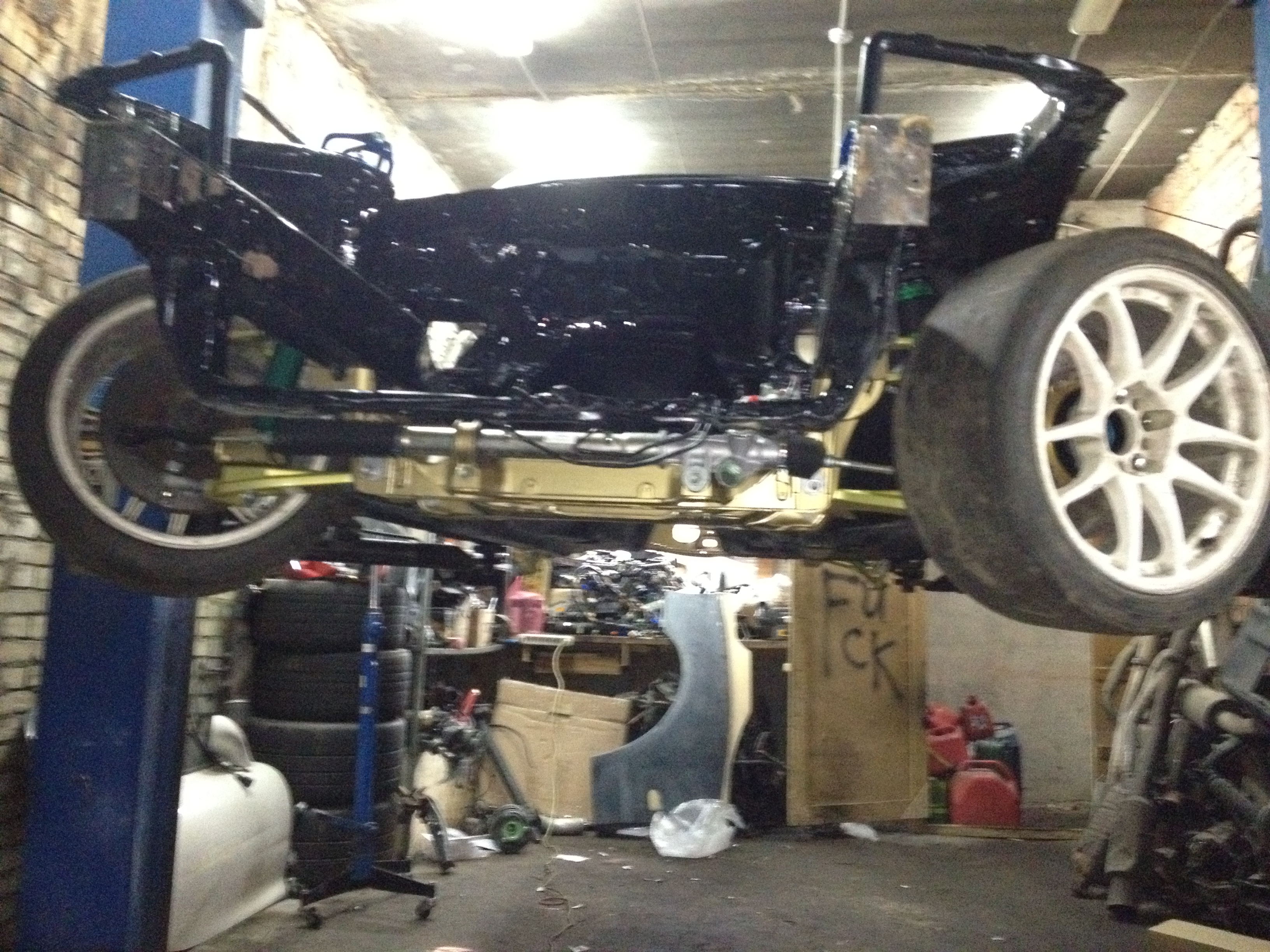

вот выворот на сезон 2012

Подскажите, при переварке кулаков только длинну укорачиваем на 22,5 мм и всё? больше ни чего ,я имею ввиду углы не меняем только длинну? и ещё чем варили электродами для нержавейки или просто аргоном автоматом?
