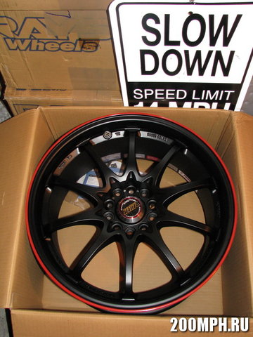

Вот такие диски планирую заказать
какие максимум можно впихнуть в сток арки
на перед это будет 245*40*18 8,5+,37 может и на перед посоветуете размер так-так в дальнейшем планирую большие тормоза ставить на перед чтоб запас был крылья сток
а на зад какие надо чтоб все по аркам было так-так диски будут делать на заказ

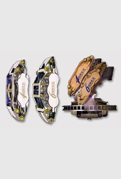

тормоза на перед и на зад будут вот такие стоять современен

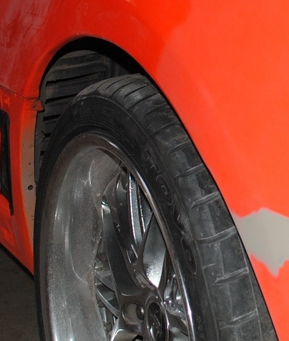

Поставятся, у меня 9.5J с 245 40 18 и нормально всё стоит.

http://www.supra-club.ru/board/index.php?s...ost&p=20083
Вот такие же тормоза у Игоря стоят. В начале темы размеры были.

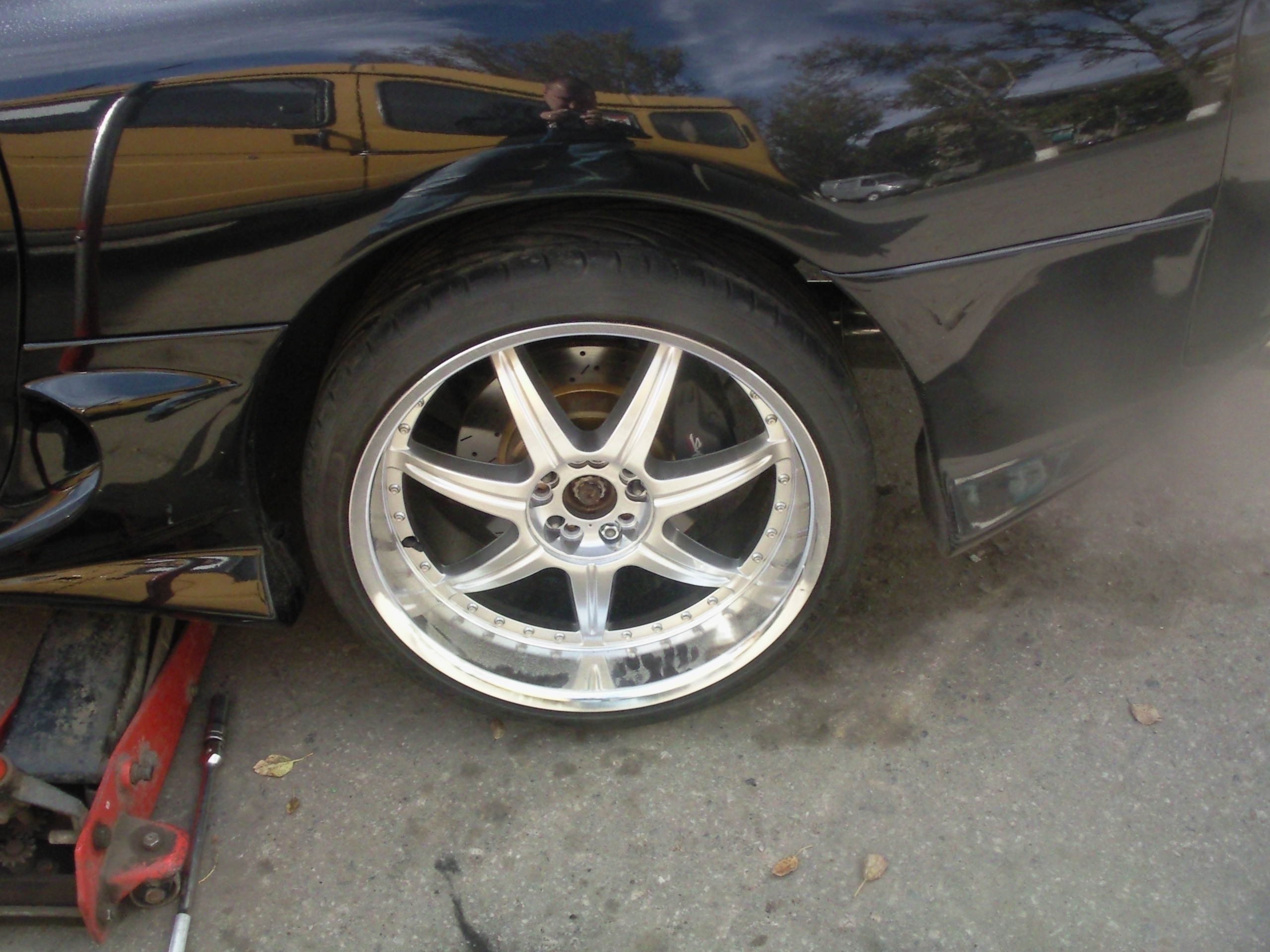

У меня задние сток арки. Диски R18 10J + 35 или +37 вылет.
Резина 285/30. Все это очень впритык. Причем внутренняя плоскость крыла отрезана.

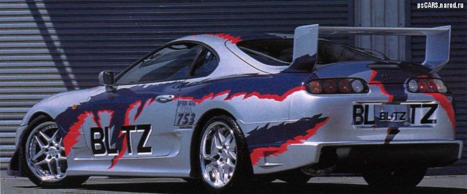

АНТОН, BLITZ 18x9.5J 18X10.5J +45 SET 245/40 285/35 Больце не влезут. У меня стоят как родные, не где не трут!

вот так гдето!
