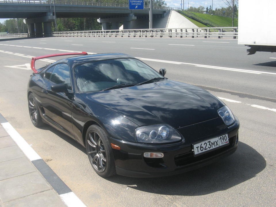

Вот такие диски планирую заказать
какие максимум можно впихнуть в сток арки
на перед это будет 245*40*18 8,5+,37 может и на перед посоветуете размер так-так в дальнейшем планирую большие тормоза ставить на перед чтоб запас был крылья сток
а на зад какие надо чтоб все по аркам было так-так диски будут делать на заказ

- - koliywrx   Поставятся, у меня 9.5J с 245 40 18 и нормально вс...   11.1.2010, 10:47
- - АНТОН   у тебя все 4 калеса одинаковые 245 не мне надо чт...   11.1.2010, 11:06

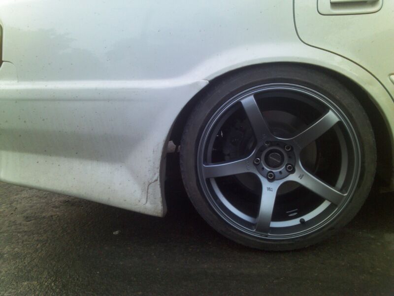

- - Фломастер   У меня задние сток арки. Диски R18 10J + 35 или +3...   11.1.2010, 12:50
- - АНТОН   R20-/10J +37 вот стоит но резина узка 275 туда 30...   11.1.2010, 12:57
- - GTEpowered   по 70-ке я бы сказал а по 80 точненько скажет Суб,...   11.1.2010, 13:17

- - koliywrx   АНТОН, BLITZ 18x9.5J 18X10.5J +45 SET 245/40 285/3...   11.1.2010, 13:28
- - GTEpowered   Да ладно он все равно возьмет 10J натянет туда 305...   11.1.2010, 13:39
- - АНТОН   На 10 дюймов как я понимаю 305 встанет идеально, н...   11.1.2010, 13:43
- - koliywrx   вот так гдето!   11.1.2010, 13:44
- - Фломастер   АНТОН, у меня 10 диски - 295 резина - немного широ...   11.1.2010, 13:47
- - koliywrx   b]АНТОН[/b], на 10.5 285 35 в ровень стоит ну кон...   11.1.2010, 13:50
- - АНТОН   Может тогда 10,5 брать По вылету, какой вылет   11.1.2010, 13:51
- - koliywrx   АНТОН, +45   11.1.2010, 13:53
- - АНТОН   На перед я определился 18x8.5 +37 245/40/18 вот на...   11.1.2010, 13:55
- - АНТОН   Вот идеально, но я хочу по шире 18x9.5 +38 275/35/...   11.1.2010, 14:01
- - Hitman   У меня зад 18* 295/30, правда с расширителями крыл...   11.1.2010, 14:03

- - alex_turnaev   спереди стоят 245/35/19 ширина 8.5 вылет +38 (надо...   11.1.2010, 21:05
- - Sub   Если на перед 8,5 +37, то до арки есть еще 1 см. +...   11.1.2010, 21:15

- - IQ200   Подрезать не советую как ни как жесткость придает,...   12.1.2010, 4:38
- - IQ200   Примерно так можно раскататься   12.1.2010, 4:44
- - Sub   АНТОН, у меня перед завален на 2 градуса, так что ...   12.1.2010, 5:57

- - Sub   Перед бери +30. Значения вылета измеряются в милли...   13.1.2010, 0:23
- - АНТОН   Sub, еще раз огромное спасибо за помощь значит вот...   13.1.2010, 6:40
- - Evgen   У меня сейчас стоят диски на Супре: перед 18 Х 9...   13.1.2010, 9:13

- - Audison   Максимальная ширина без раскатки 315, но диски дол...   13.1.2010, 19:55
- - АНТОН   перед 18x8.5 +30 245*35*18 зад 18x10.5+50 295*30...   14.1.2010, 13:41

- - Sub   Для 10" 295 самый предел, хотя все же 285 буд...   28.1.2010, 23:09
- - Diabolik   В общем, я как раз так и думал. Ну, без маленьких ...   28.1.2010, 23:13

- - Sub   Тогда 18x8.5 +35 (лучше +30) 18x9.5 +35   24.2.2010, 14:08

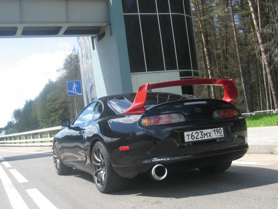

- - kreativ   VOLK RACING AV3 R18-8J/9J +43/+44 (5*114.3) Fr235/...   6.3.2010, 18:39
- - ximik   цеплять не будет   6.3.2010, 22:33
