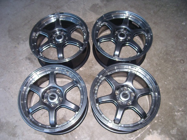

Вот они. Спицы изогнуты.
Блек
сообщение 19.5.2011, 15:56
Сообщение #185
Сообщений: 2 492
Регистрация: 4.1.2007
Пользователь №: 1 208
А ты их примерить на 2/1 торм не можешь?
По спицам похоже что должно влезть, хотя на 100% не скажу надо мерить.

Привет всем более опытным и мега умным одноклубникам, честно лень преобладает в моём организме и я даже не нашёл размеры турбо тормозов и создал этот опус. (админы простите ради бога, каюсь, но читая чужие темы не всегда получается сделать правильные выводы).
Короче тема следующая … имеем комплект разношироких легких дисков Yokohama AVS Model T6 R17-8j +30 / 9j +35 5*114.3 (резина так для информации перед 235/45/17 зад 255/40/17). И так же имеется дикое желание за зиму прикупить новенький комплект тормозилок от турбо Супры (либо аналоги от других Фирм) зима долгая, там определюсь. Но не смотря на то что я свои дисочки за сезон сильно полюбил и остаюсь ими доволен по сей день … у меня дикое подозрение что мне придётся их сменить так как на турбо тормозилки они не встанут … !!!
И вот хотел бы услышать Ваше мнение после просмотра фотографий, и было бы шикарно ели бы колёсные диски остались на моей ласточке …

AlexXXL82, твои диски БЕЗ ПРОБЛЕМ встанут на супровские Турбо тормоза drinks.gif

Должны встать. У меня R18 8.5+38 9.5+38 Rays SE37 встали без проблем smile.gif

Не факт. Там где 1см возможно упрется, диск больше на турбо соотв суппорт отодвинется и может не встать.
Во во, меня тоже этот момент напрягает, это же 17ые дисочки ...
А такую же модель только 18-ых я видел на турбо Супре, видеоролик 90-ых годов на кольцевой Супре.
сообщение 20.6.2011, 8:43
Сообщение #194
Не заметил что 17ые. Попробую линейкой померить сколько расстояние от центра ступицы до края суппорта.

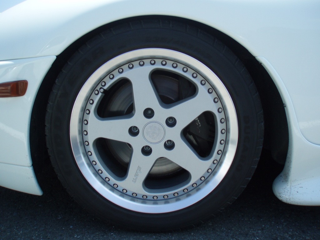

вот в таком же размере диски, но тормоза обратите внимание какие, жирнее чем у ТурбоСупры

У меня диски с такими же параметрами, насколько я помню(завтра точно гляну), 3-4 мм примерно остаётся по переду, ну а зад со свистом))

У меня 17 диски 8j +35 (все на самом деле от формы спиц зависит) до турбо суппорта карточка пластиковая не пролазит но ничего не задевает
