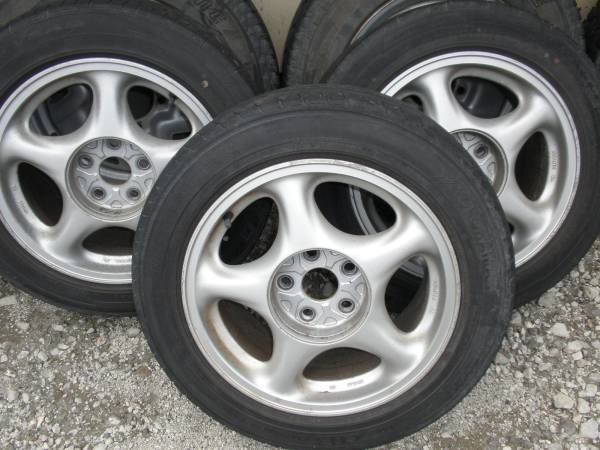

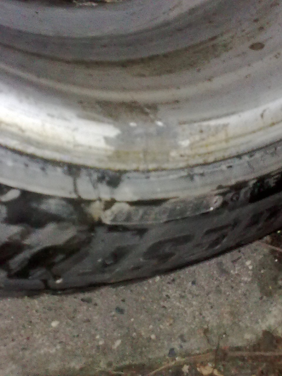

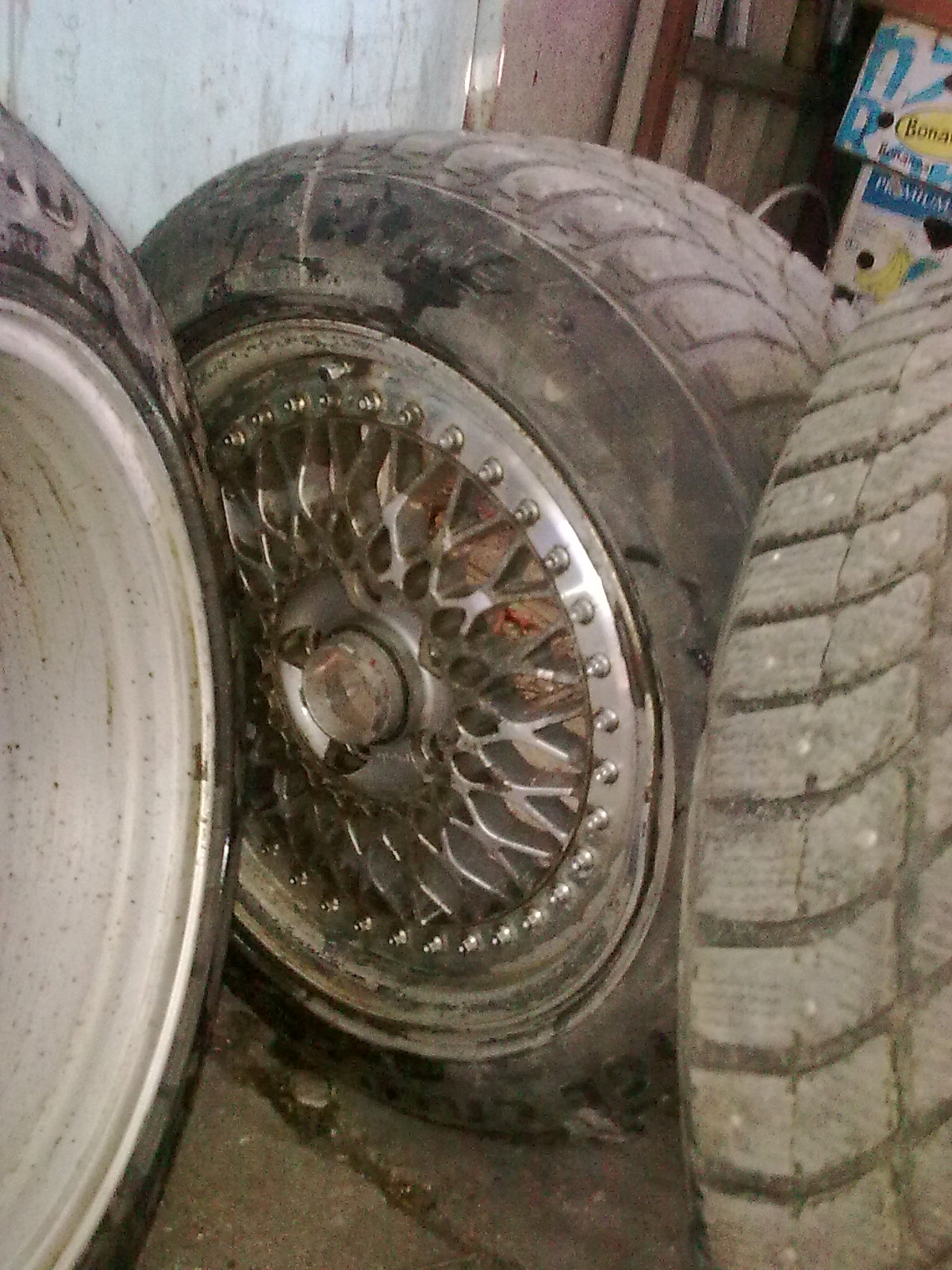

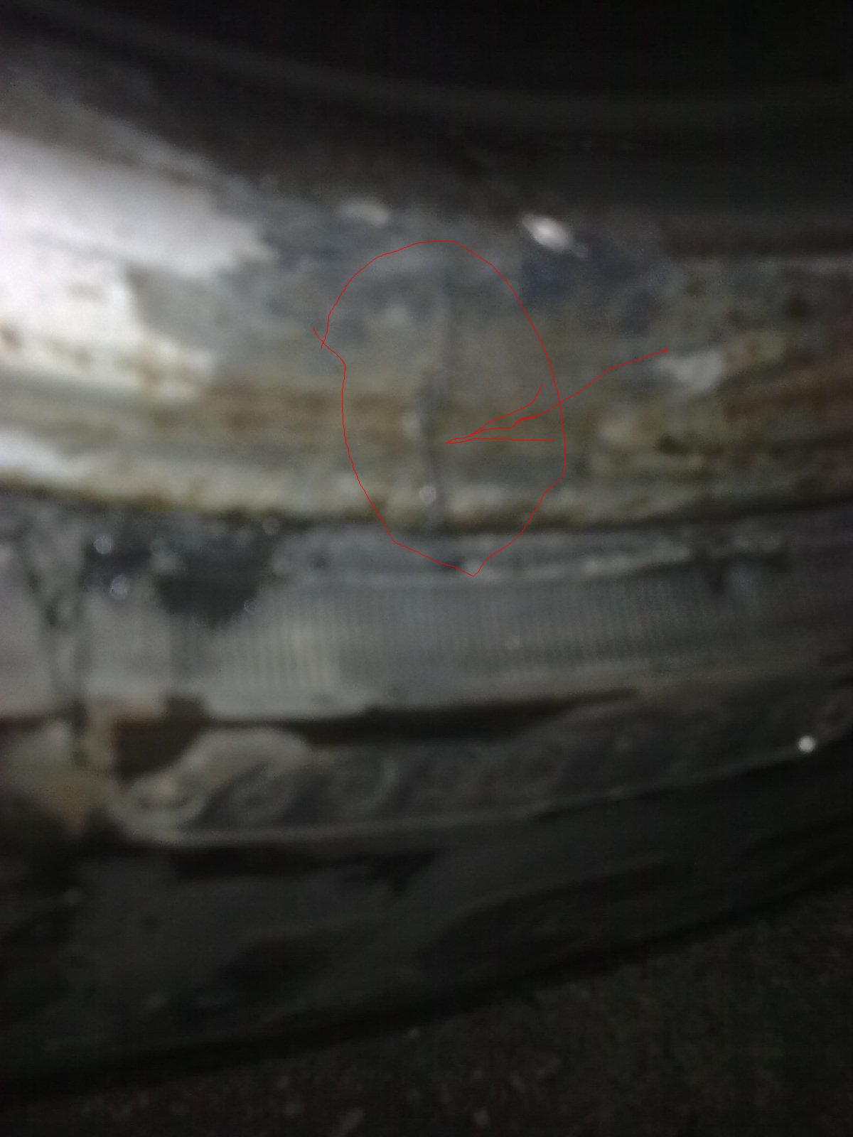

В добавок ко всему решил детально осмотреть колёса зимние, доставшиеся от старого хозяина.........и что я увидел кроме того что они на 16:
-один диск с трещиной, сразу вопрос можно ли будет что то с ней сделать и ездить потом или типа я на диски попал на новые?
- резина нормальная - сезон - два поезжаная - ещё будет ходить - размеры 215/60 и 215/55 но не в дуплю зачем старый хозяин взял такие размеры и какие назад какие на перёд....обычно же если профиль меньше. то ширину берут больше, а тут шапито какоето не понятное. Что делать блин с ними то теперь, кто чё скажет по вышенаписанному? и на вид непонятна ширина диска, похож на 7 но х.з, что тоже скажите, чтоб если что резину поменять подобрать? .........да и вообще они на разноширокие похожи по моему, резина по разному сидит на них...........

михаил82, а кто тебе сказал что эти катки (зимние 16") - родные? pleasantry.gif Это далеко не стоковые диски от Супры.
сообщение 1.9.2011, 13:41
Сообщение #212
завари и не парься.

сообщение 1.9.2011, 15:43
Сообщение #215
Завари и забей. А на зиму всегда берут узкие тапки, посмотри на ралли к примеру. Почему - тыц

Спасибо понял что лучше заварить, а как быть с разным профилем на моих зимних колёсах? так ставить тогда какие на перёд и на зад тогда лучше? кстати ссылка не рабочая
сообщение 1.9.2011, 16:33
Сообщение #217
михаил82, диски с резиной в помойку, ну или продай кому-нибудь и возьми правильные.
На зиму рекомендую брать не уже, чем 225 перед и 245 зад. Ездил на 225-ой по кругу - не понравилось, узковато.
З.Ы. А на каждый день лучше уж какую-нибудь помойку тыщ за 100-200, чтоб не жалко было (если много денег нет).
сообщение 1.9.2011, 16:38
Сообщение #218
+1, первая мысль, которая приходит при виде фото этих колёс-укатить за гаражи и там оставить. Купи лучше стоковые родные на 16, я в прошлом году купил комплект таких дисков за 5500, правда без колпаков, колпаки б\у на них тож кто то продавал за недорого.
