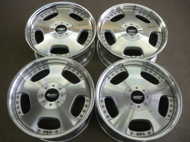

Привет народ! Хочу прикупить такие вот размеры с полкой. Встанут они на мой овощь без проблем? что скажите?
4 колеса в сборе с резиной
вот их параметры
8JX17+30 9JX17+35 114.3-5H
235/45R17 4.5mm 255/40R17 3.5mm
сообщение 23.2.2012, 1:23
Сообщение #242
Я бы брал на 10 мм вылеты меньше

потому что утонут в арке примерно на 10 мм
так же я б не стал брать 8-9, узковато. если ток на зиму или тренировки под дрифт
сообщение 23.2.2012, 16:52
Сообщение #245
8 и 9 им уже узковато, нормально всё встанет не парься...)

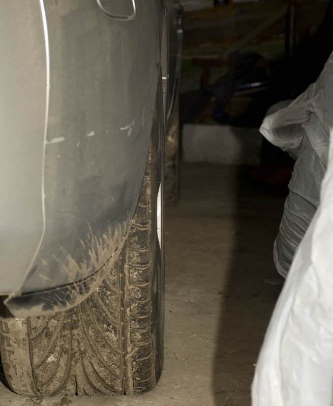

Так сидит на стоке диск R18 9.5 +35 сзади.
9J +30 будет на 5-8мм вдавлен, чем этот.
Спереди 8J +30 сядет нормально, точно вровень. Если резина чуть домиком, тогда всё идеально будет.
У меня 8.5 +25 выпирает на 5-10мм

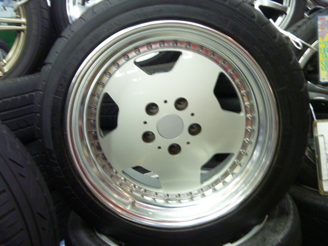

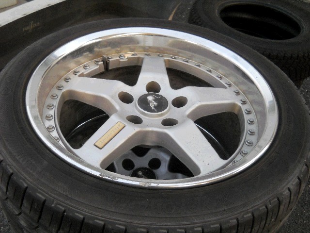

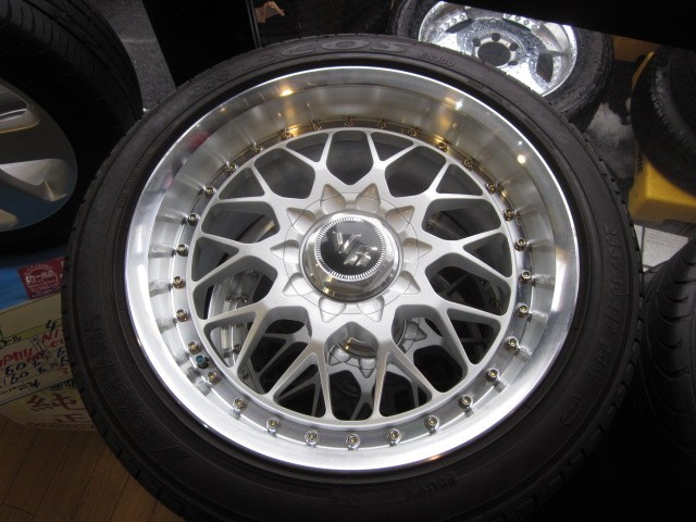

9Jx17 +38 / 114,3-5H: Передние: 8JX17 +35 задний - первая фото
10Jx18 +37 114,3-5H 1 задний фронт 9Jx18 +37 114,3-5H - вторая фото

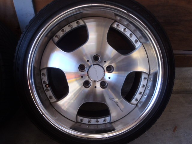

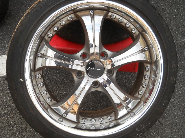

первая фото
перед: 8JX17+6, зад: 9JX17+18
специалисты по вылетам........как встанут?

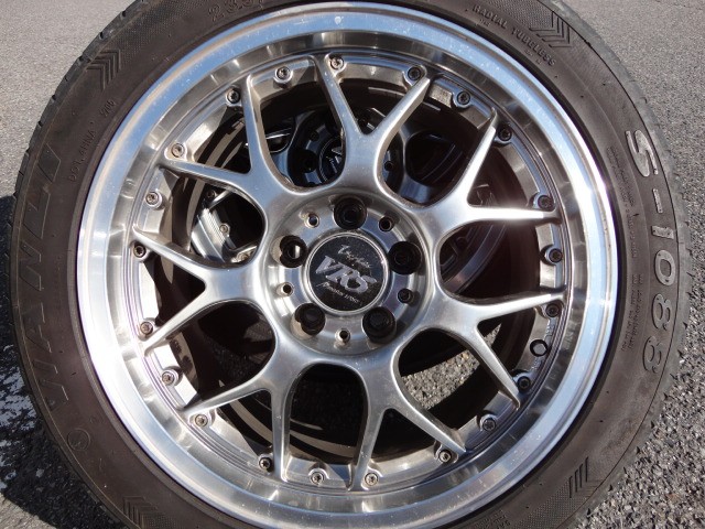

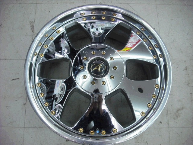

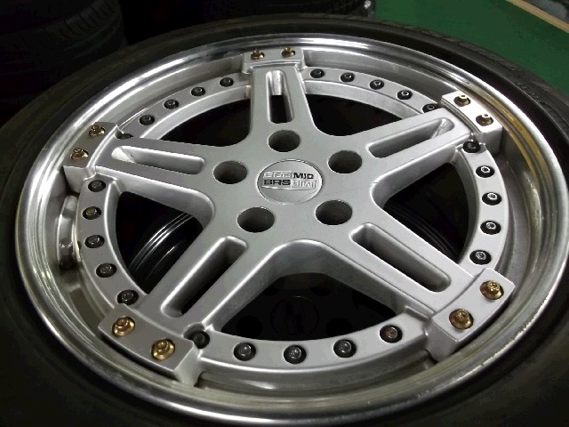

эти ещё
