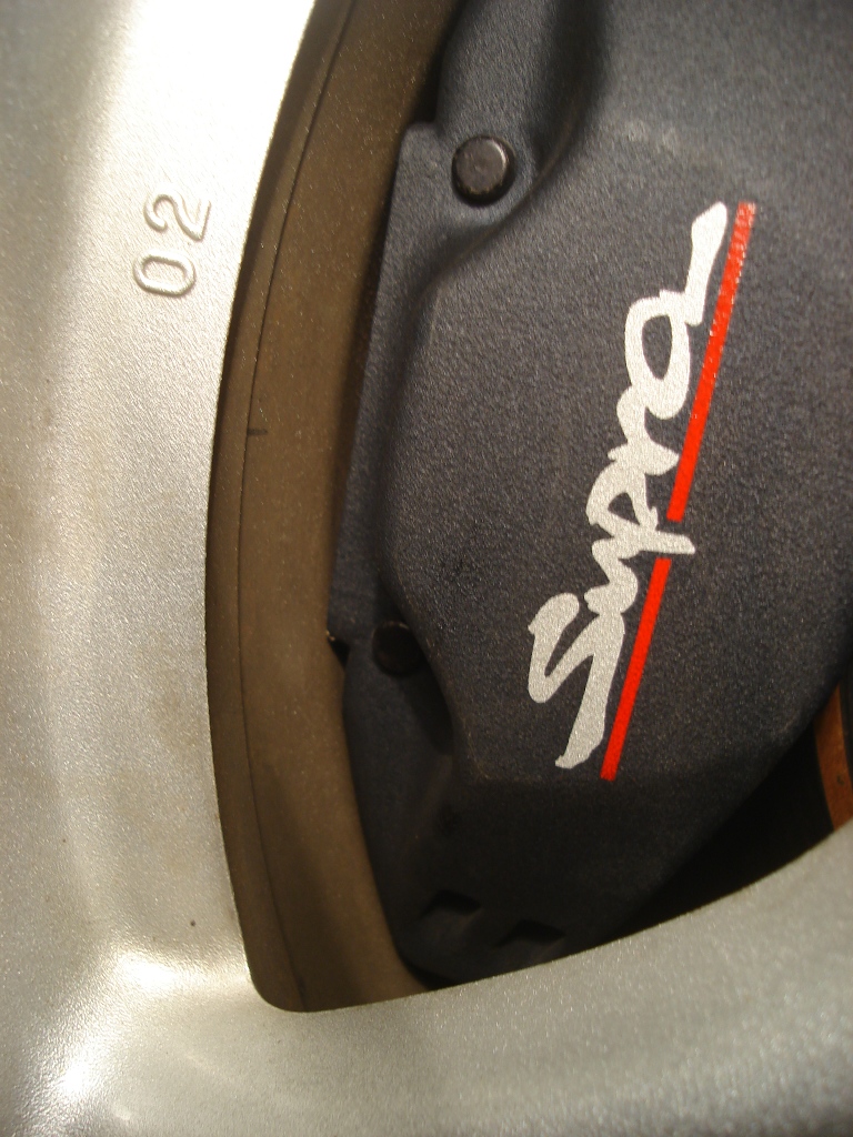

Ребята, на 16 дисках у кого какое расстояние было до задних турботормозов?
поставил 16 диски, там до суппорта капец как мало места, думаю 0,5-1 мм. Очково так ездить, хоть овощные тормоза ставь по нужде.

сообщение 10.7.2012, 16:24
Сообщение #290
Возьми другие 16-ые диски, у которых побольше внутри места

это самое простое, если бы они на полке соседней лежали:)
16 диски с шириной 8 дюймов не так то просто найти

2 John_Travolta Это рыксовские диски и есть:)
2 Surgut88 проставка я думаю тут не поможет т.к. диск мал по диаметру, за спицы суппорт не цепляет

ну так ездить точно не буду, по необходимости буду ставить овощьные тормоза, на них то диски эти налезут.
А нужны именно шириной 8 т.к. это рекомендованный размер под покрышки, ничего заумного:)
