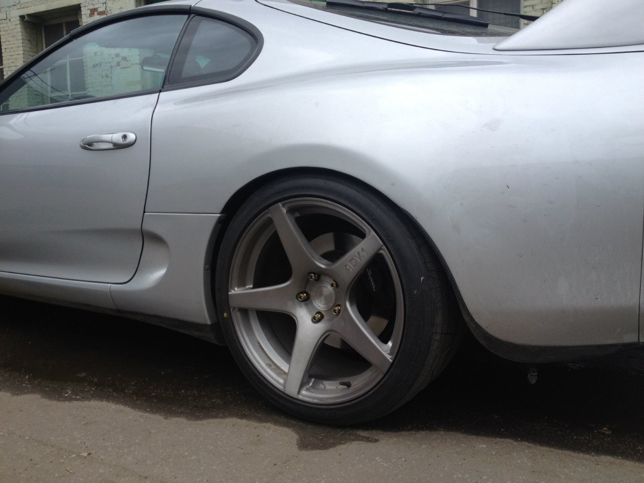

chel1388, вот так выглядит 9.5 +35 сзади в сток арках без раскатки, сидит чуть-чуть внутри.
Если раскатаешь и поставить +25, то думаю, что будет идеально.

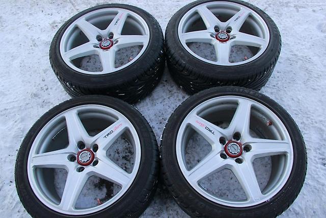

8.5 et +45
9.5 et +45
Перед ширина 8.5J, вылет 30,
Зад ширина 9.5J, вылет 35,

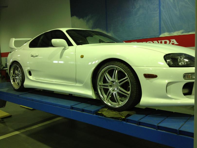

сообщение 7.3.2013, 16:56
Сообщение #316
Вот как вторые диски на машине смотрятся, ну может быть с незначительными отличиями.
Сообщение отредактировал Andrey_22 - 7.3.2013, 16:59

Andrey_22, Эть я знаю, wink.gif ток у Сани они 19 и вылеты более отрицательные, 9JX19+35 10JX19+29. ну и без чёрной оконтовки внутреней.
