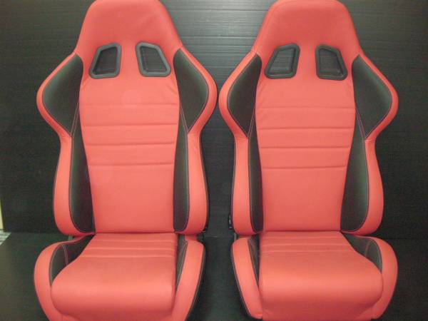

Такие сидушечки подойдут? Какие к ним покупать слазки? И может все тупо приварить к полу чтобы вообще не двигались? biggrin.gif

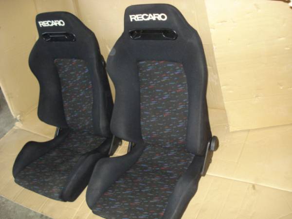

Черные рекаро это Супровские опционные так что встанут без проблем
Красные рекары практически такие хе как Супровские, должны встать без проблем.
А поставить можно вообще что угодно было бы желание и техническая возможность (сварка, болгарка, прямые руки, и тд)

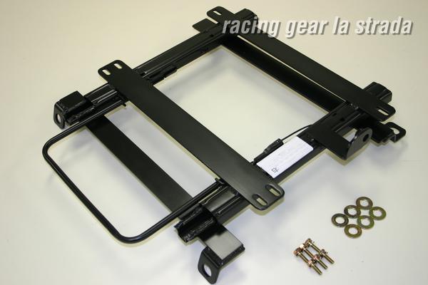

Салазки от стоковых сидений переделать под Рекаро вряд ли получится, так что лучше покупать сидения сразу с салазками (в одном лоте или в разных - не важно).
И еще... Рекаро SR не сильно легче стоковых, так что если кто гонится за весом - ищите ковши. Какие-нибудь стеклопластиковые или карбоновые.

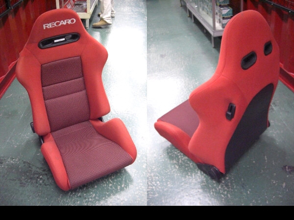

вот пример:
покупаем вот эти кресла трям
и потом покупаем вот эти салазки для каждого кресла трям
Так чтобы салазки подходили ко всем сериям Рекаро SR 4 как эти кресла. Тогда они должны крепиться без проблем как самим креслам, так и к кузову Супры. Так как именно для этого кузова и предназначены. Кроме салазок и кресел, как я понял больше покупать не нужно. Останется только снять стоковые вместе с салазками и установить туда все купленное добро!

красные сидухи в красную машину?

серега, Да... можно было бы красные сидушки в комбинации в черным цветом. smile.gif

Кстати, если будет интересно. Вчера в ходе переписки с Женей Траволтой обратили внимание на то, что мои стоковые Recaro, как на фото выше, весят всего 25 кг оба с салазками, болтами и упаковкой для их пересылки траспортной. Так что для не гонки они еще и не будут слишком уже тяжелой обузой:) Что касается собственных впечатлений от езды на них: я субтильного телосложения, меня по ним болтало только так. С боковой поддержкой не совсем гуд. Мой XXL друг, который отъездил на моем авто весь сезон, сказал что для по-настоящему быстрой езды ему тоже боковой поддержки было недостаточно. При овощной езде все в принципе ОК и даже удобно. Не как в W220 конечно, но более-менее. Хотя у меня спина уставала при правильной посадке через пару часов.

Мало того, по-моему вообще любые псевдо-ковши Bride и Recaro встанут на правильные салазки, а не только SR-3/4.
У меня, например, сидения Recaro, а салазки Bride.
