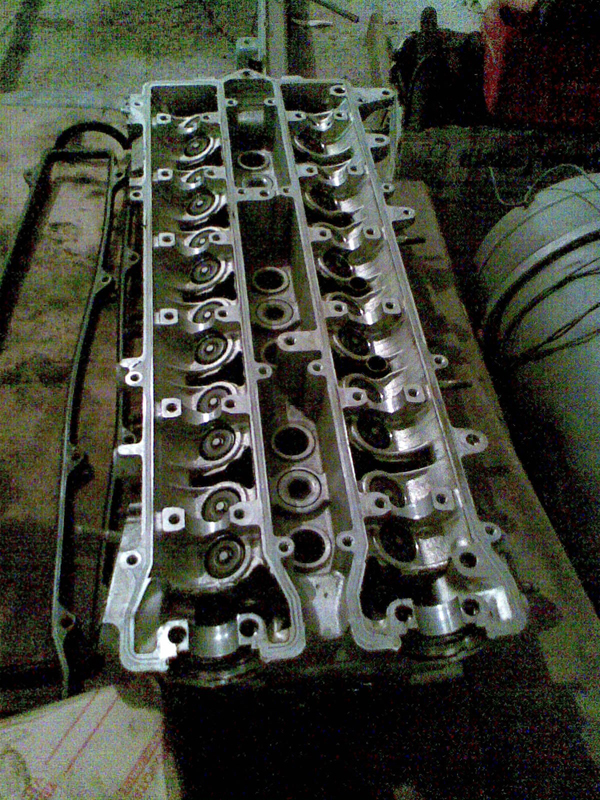

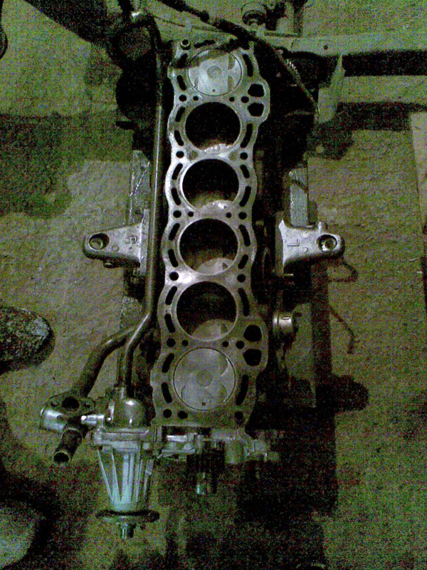

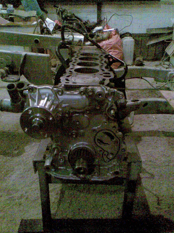

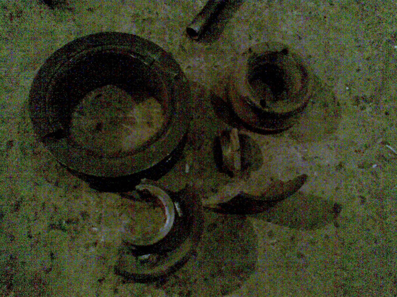

Ровно через 9 месяцев после покупки машины 3 декабря под конец дня поползла вверх стрелка температуры и из печки пошел не очень теплый воздух. Открыл капот, в расширительном бачке сухо, долил антифриз, температура упала, печка заработала как раньше. На следующий день все повторяется. Вечером выкручиваю свечи - в 3ем и 4ом горшках антифриз. Поставил машину в теплый бокс, заказал запчасти на Экзисте, взял у папы Маяк11 - без машины ничего заработаешь.

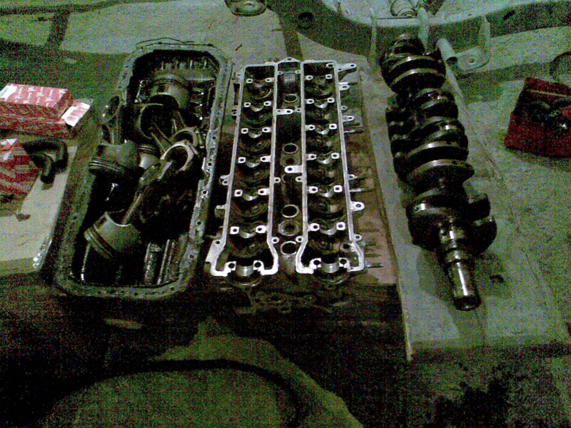

21 декабря пришли запчасти, отогнал машину своим ходом в ремонт. Вскрытие показало, что ГБЦ была не протянута. Работал нормально всего один цилиндр, два работали с антифризом, два жрали масло, из под шестого масло давило наружу на коробку. Не был затянут шкив, болтом разбило шкив изнутри и снять его без болгарки никак бы не получилось. Поршни надо было менять, но на мой двигатель можно заказать GEшные поршни только с "плавающим" пальцем, а у меня стояли GEшные с пальцами как у FEшных моторов (которые устанавливаются на "горячую"). Обзвонил ВСЕ магазины в городе - продаются поршни только под "плавающий" палец и подозрительной фирмы "Izumi". На Супраразборке нашел GEшные шатуны с "плавающими" поршнями, но на трех нижники не совпадали. Вернул обратно. В хорошем состоянии нашлись только FEшные поршни на таких же шатунах, как у меня. Их и поставили. Кольца нашел оригинальные, стандартные. Колено в стандартных размерах - ресурс еще есть.

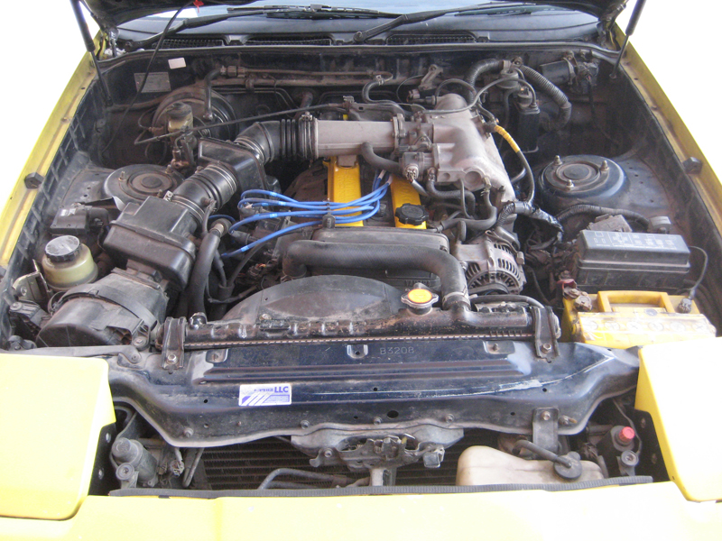

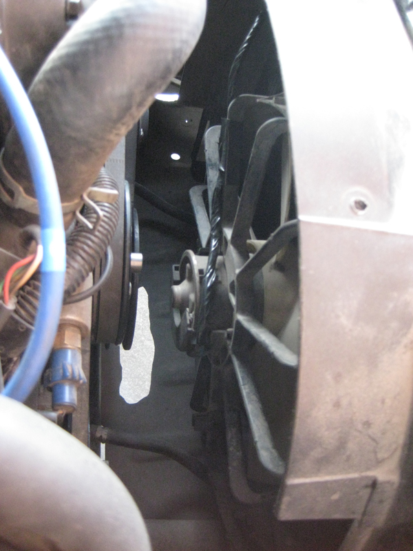

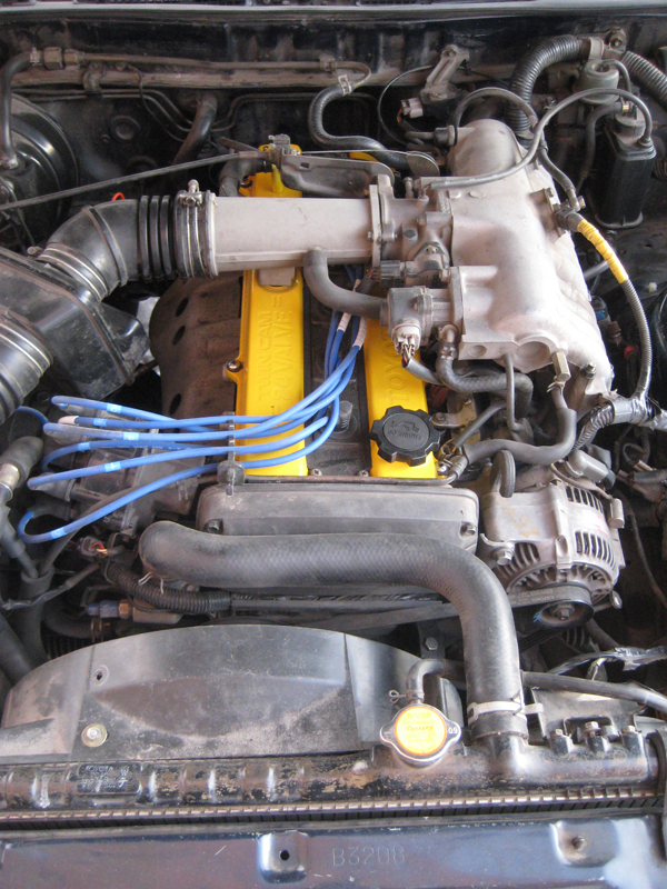

Геморой был только с поршнями, остальные запчасти были новыми. За работу отдал 14т.р., делал все хороший знакомый, я только запчасти ему привозил. Двигатель отчистил со всех сторон до блеска. ГБЦ была черная внутри, очистилась только кипящим Wynn'sом. Сначала собрал блок с ГБЦ, потом залил масло и закачал его насосом, только крутил его дрелью с зажатой головкой под шкив насоса. Несливаемый остаток масла в ГБЦ 600грамм! Все что больше 600грамм, стекает в поддон. Покрасил клапанные крышки в желтый цвет. ) Установил электровентилятор вместо "принудиловки" и перенес катушку зажигания с левого крыла на правое, чтобы подходили бронепровода от Крауна с таким же мотором. Оригинальные провода стоят 10т.р. под заказ, я заказал NGK от Крауна (разница только в длине центрального провода) в три раза дешевле. Прокладки на выпуск рекомендую всем ставить только оригинальные. Я летом поменял на корейские и их даже на полгода не хватило.

14 января забрал машину из ремонта. Езжу каждый день. Даю 2000-2200 оборотов не больше. Тошню в правом ряду с "скоростью" 50-60. С горочки 75. На сегодняшний день накатал уже 1000км. Еще столько же, потом замена масла и знакомство с автомобилем заново.

Авто:Corvette C5
Что с правой полдушкой двигателя?

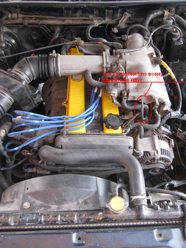

Привет парни, у меня конечно же сейчас нету Супры, хотя в будущем мечтаю о ней. На данный момент у меня имеется старинький Тойота марк 2 Гранд, в кузове GX71 1984года выпуска. Сейчас загнал на капиталку в гараж, двигатель сдернул. С проводкой проблем небыло. Но к дивгателю идет большое колличество тонких шлангочек. Теперь в замешательстве, какую куда подключать при обратной сборке? Парни помогите с литературой, 2 месяца уже облажу интернет, но так ничего толкового ненашел, в основном много инфы по двигателям 1G-fe 1G-GE. Но у меня именно 1G-GEU очень похожий на двигатель с Супры автора. Тоже трамблер стоит, и подматорное простарнство очень похожи.
Также очень интерисует, какой двигатель я могу поставить из серии 1G-GEU(на случай если придется менять блок)? чтобы он подходил под штатную проводку и Блок управления? Сильно ли они отличаются от более поздних моделей ?

Это все вакуумные шланги. Нужно было метить перед разбором. Теперь либо по книжке, либо методом "тыка".
Ну половину я по фотографиям смогу подключить, половину - методом тыка, но всетаки хотелось умную книжку полистать. Скинте пожалуста ссылку на такую книжецу, именно по 1G-GEU ДВС.
