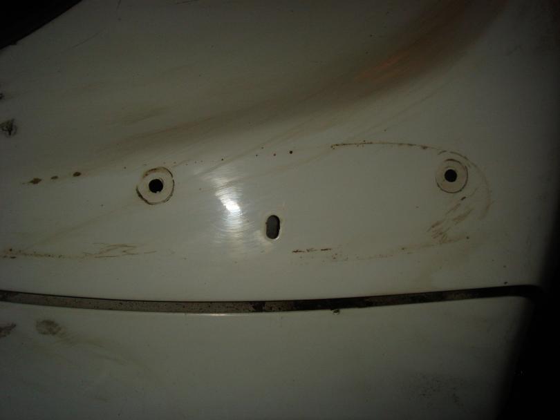

сообщение 6.2.2010, 23:38
Вот, как обещал.
В центральном отверстии стоит закладная пластмассавая.
