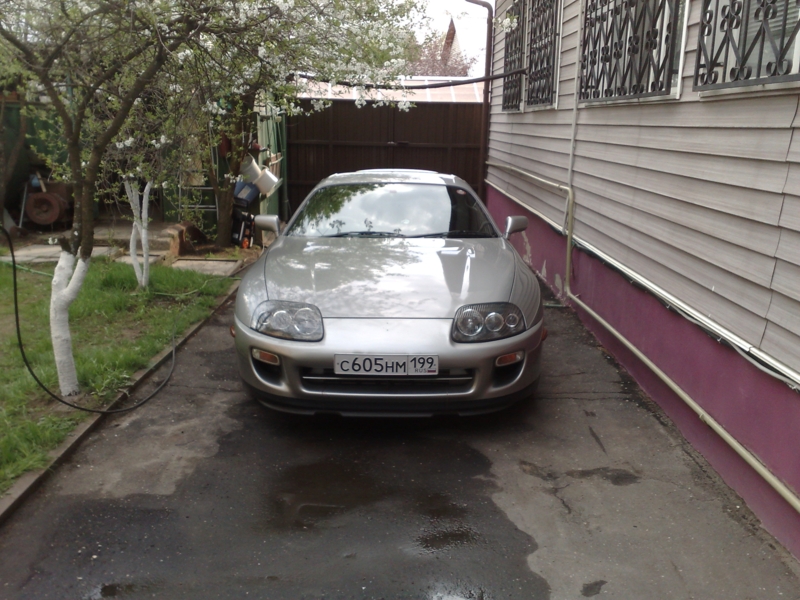

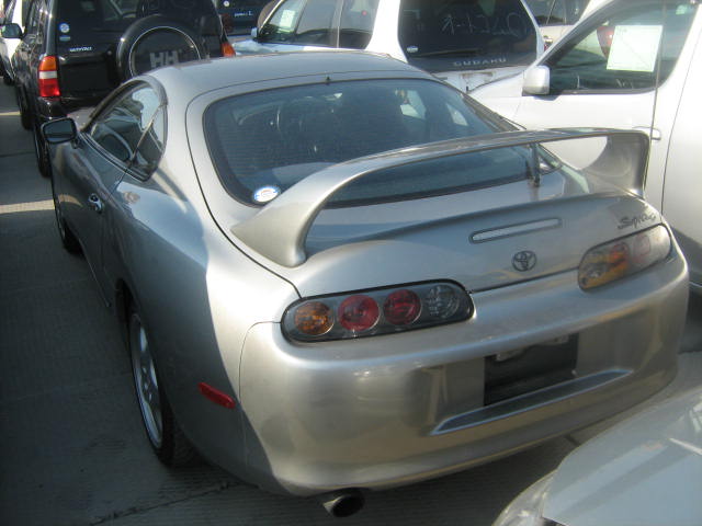

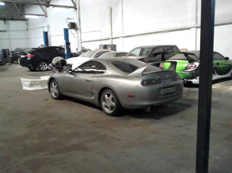

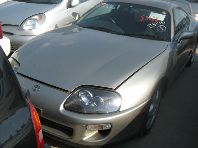

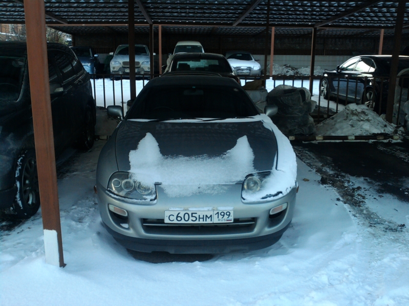

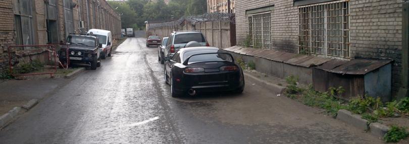

Ничего утверждать не могу, так как поселилась я в славном Городе Герое Москве и за пределы вечно ремонтирующейся конструкции под названием МКАД, пока не выезжала. В град - столицу я прибыла такая:
Корма:

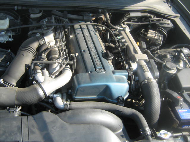

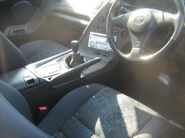

Внутренний мир:
Немного эротики: нижнее белье:

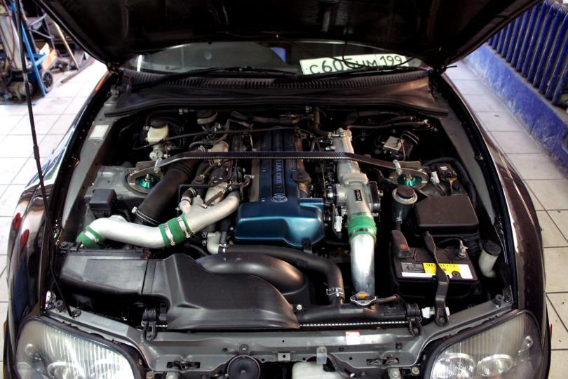

Пришла весна. Одним погожим деньком мы с хозяином решили замерить поголовье диких пони, томящихся под моим капотом. Приехали на дино стенд к Диме Муре. Я так разволновалась перед замером, что, видимо, выброс адреналина в виде холодного весеннего воздуха (а было +12) поспособствовал притоку в стаю дополнительных 44 парнокопытных. Всего в то утро, мы насчитали 324 лошадки.
Потом настало лето... и потекли трудовые...пробки, пробки.

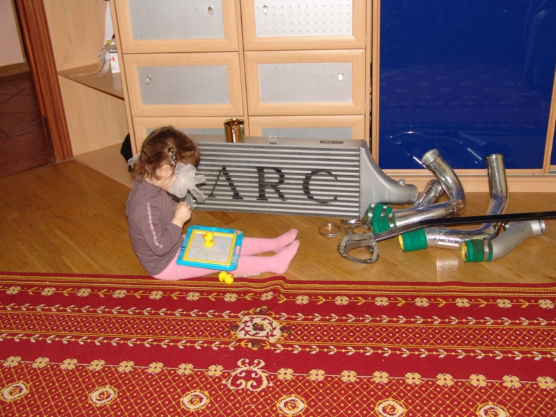

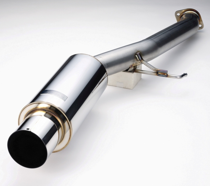

Лишь изредка, по выходным, получалось вдохнуть по глубже и прогнать застоявшееся масло по магистралям. Тем более, что хозяин прикупил мне немного тюнинга: интеркулер ARС и выхлоп Apexi.
После небольшого хирургического вмешательства и имплантации свежеприобретенных девайсов я научилась дуть по взрослому.

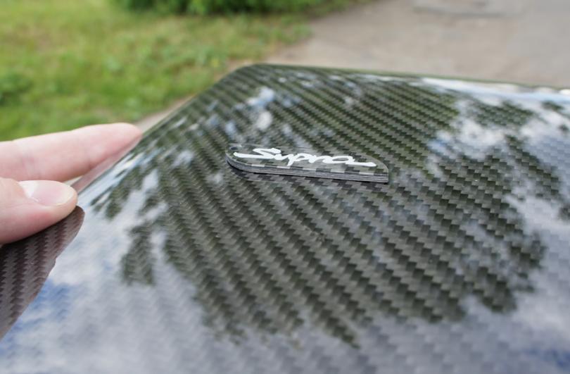

Еще с рождения меня беспокоило легкое головокружение, не помогали даже низкопрофильные шины. Но слава небесам, я благополучно избавилась от своего недуга, установкой карбоновой распорки Cusco.
Конечно, положа руку на мотор скажу: это хитрые японцы называют ее карбоновой, в самом деле она алюминиевая и покрыта карбоном. Но все же, распорка легкая и красивая. А как я стала рулиться, после установки этой полезной вещицы! Не передать, один хозяин знает.

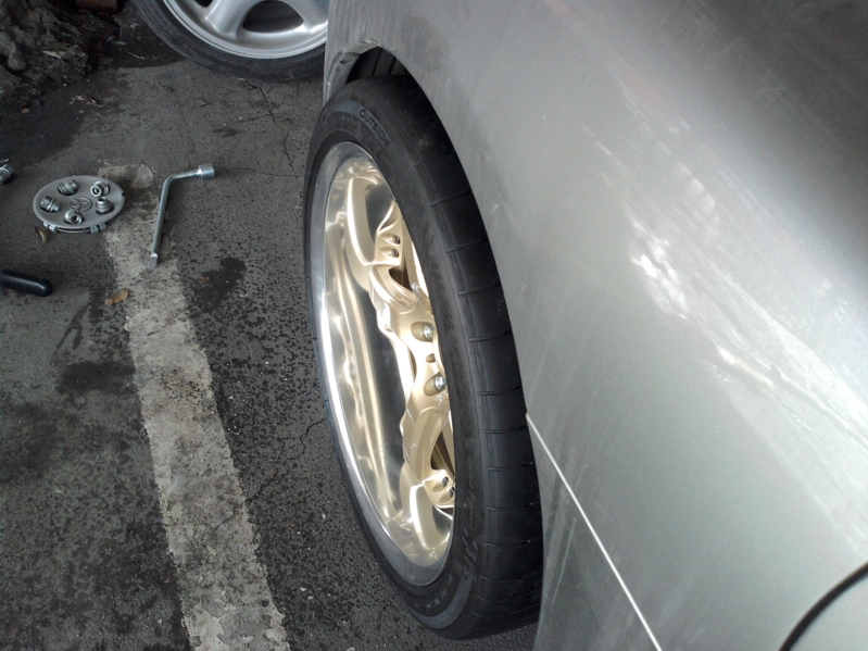

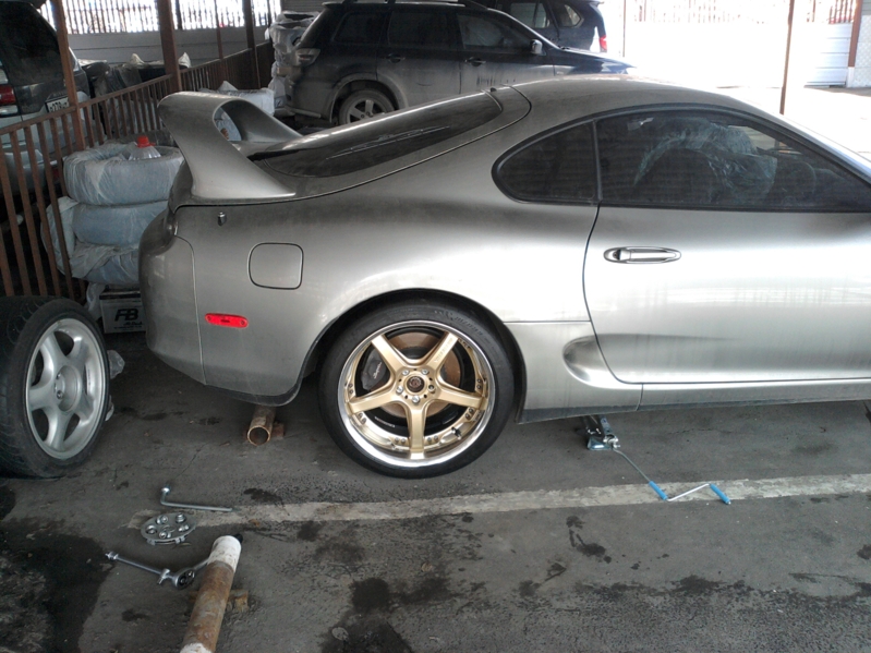

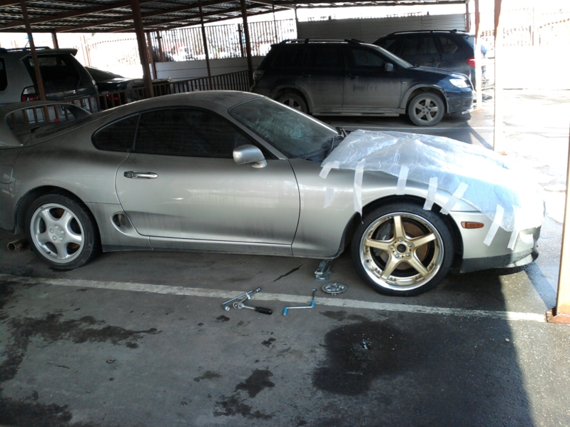

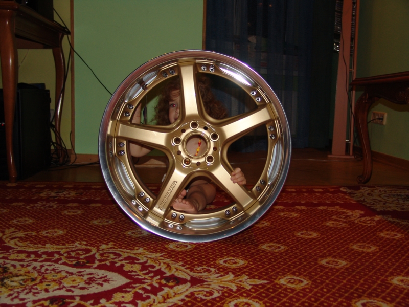

Как то под Новый Год я загадала желание - красивые, легкие спортивные туфли на широкой шпильке. И что б сзади шпилька была не меньше 10 см., а спереди 8 ми. Размер обуви решила заказать побольше - чего уж мелочиться. Мечтать так по полной. На зад 19*10,5J, на перед 19*9,5J.
Дед мороз не заставил долго ждать - мечта сбылась. Да как! Обновка пришла от известного японского дома моды Volk Racing. А модель называется GTS. Кроме того Мороз оказался тем еще гурманом и выбрал цвет на заказ - золотой.

Оригинально smile.gif аж зачитался .... как в сказке прям ! Диски Зачёт !

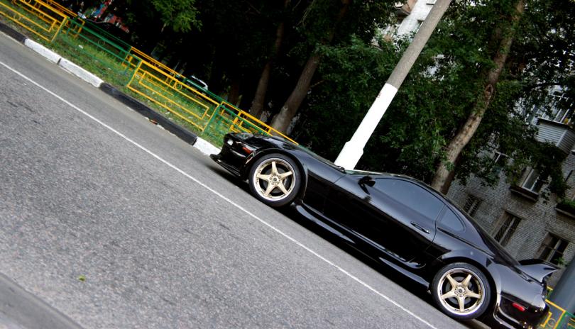

Димон у дисков вылет какой
YAGODKIN
сообщение 4.2.2010, 12:42
Сообщений: 507
Регистрация: 28.5.2008
Пользователь №: 1 541
Авто:C63 AMG
Ну ты прям вертуоз! Поскорее бы продолжение последовало:))
GT
сообщение 4.2.2010, 12:50
Сообщений: 90
Регистрация: 30.1.2009
Пользователь №: 3 331
Авто:SupraTT
19x9.5 J 28 - перед (полка 94 мм)
19x10.5 J 18 - зад (полка 125 мм)
Вылет просчитывался таким образом, чтобы от края крыла получилось +30мм (закрываться будет накладками)

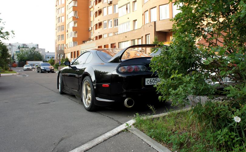

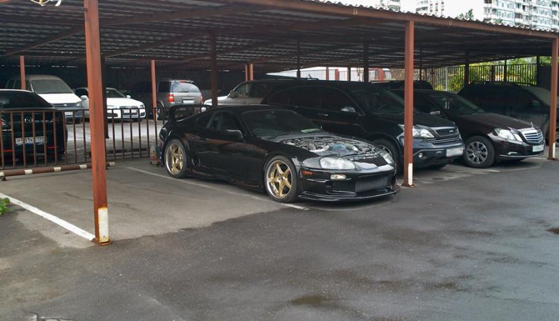

Дим, щёлкни арки, пожалуйста.
сообщение 15.6.2011, 6:57

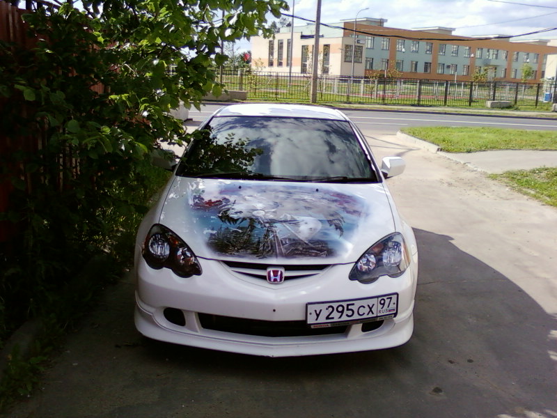

А что за цвет такой? Коричневый?

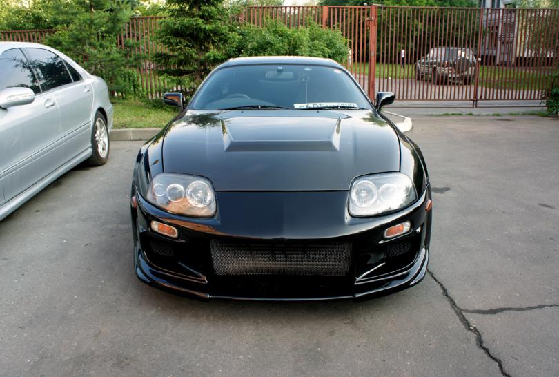

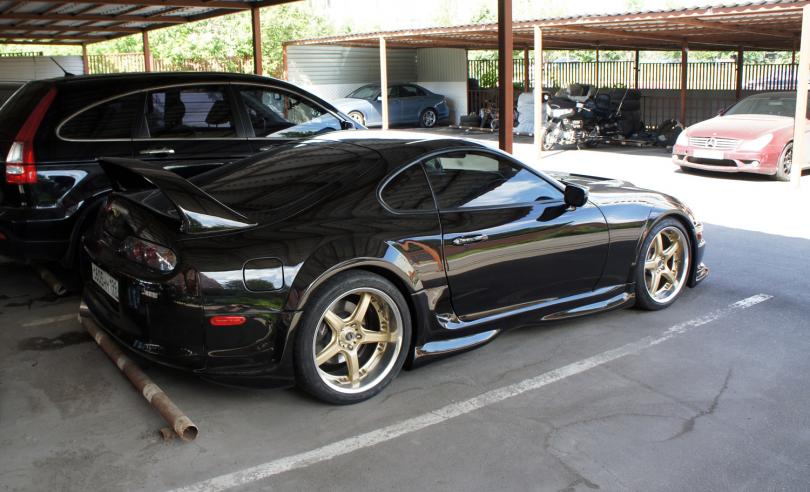

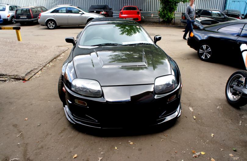

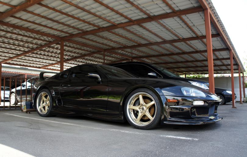

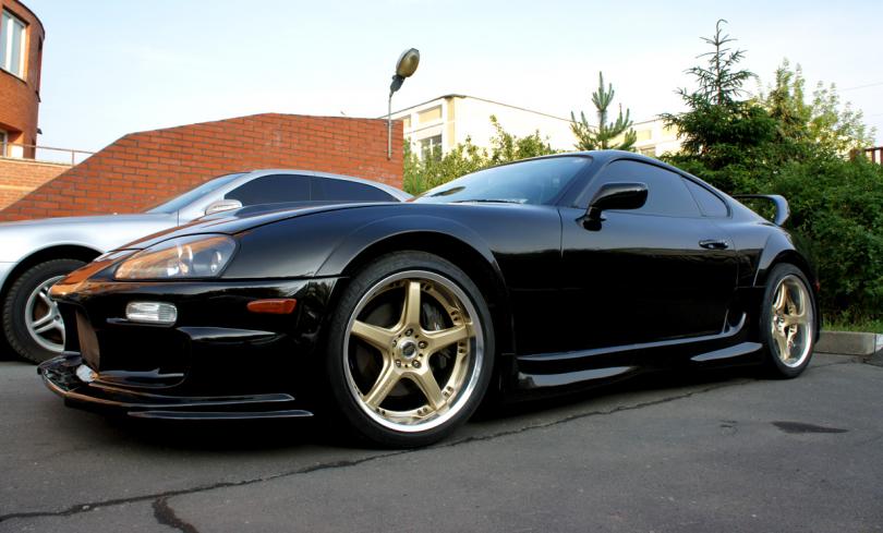

внешне оч. красивая которая на посл. фотке. что за бампер передней у неё????

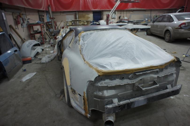

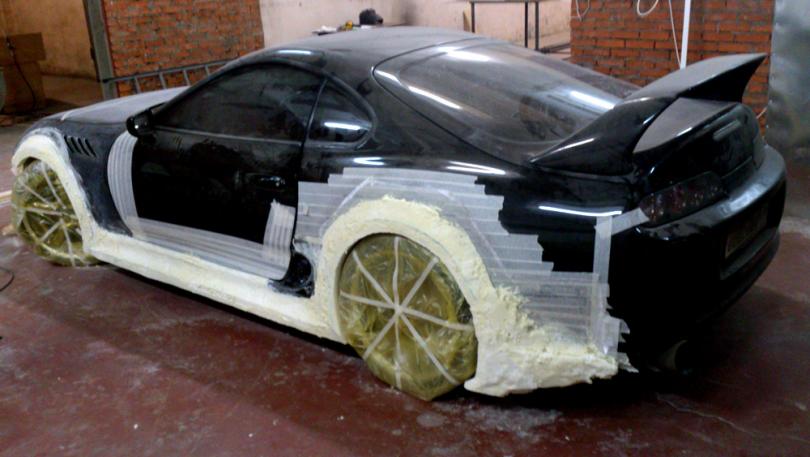

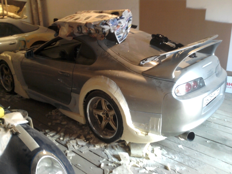

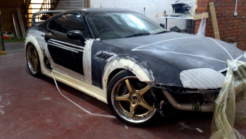

Нормально так отколхозил ее (в хорошем смысле) - ГОНКА = респект!

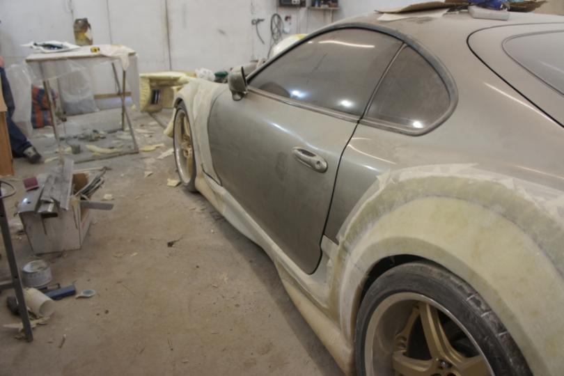

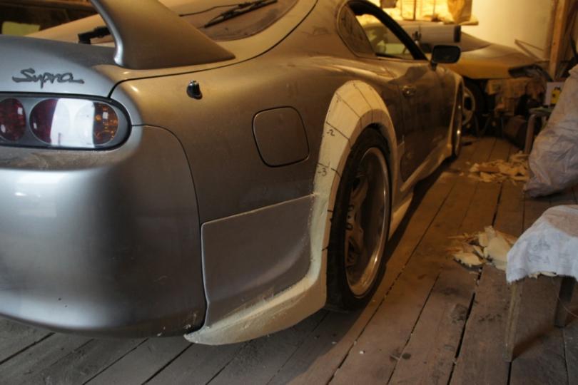

Расскажи подробнее что за накладки ну и немного фоток процесса если есть!

а где можно черную в живу увидит))

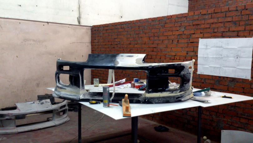

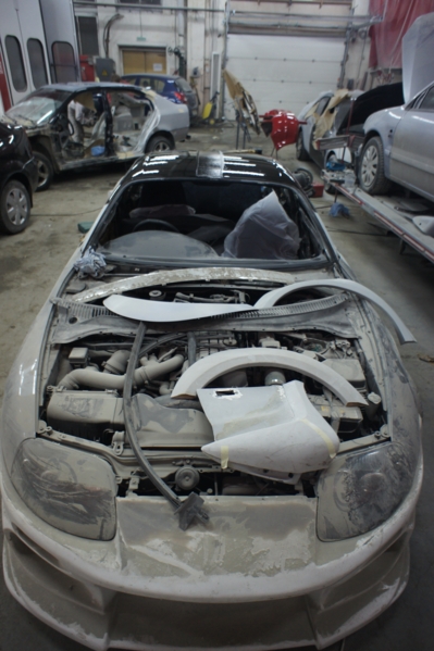

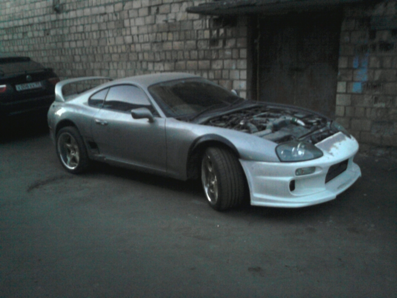

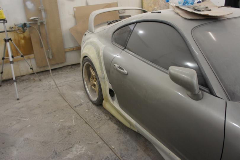

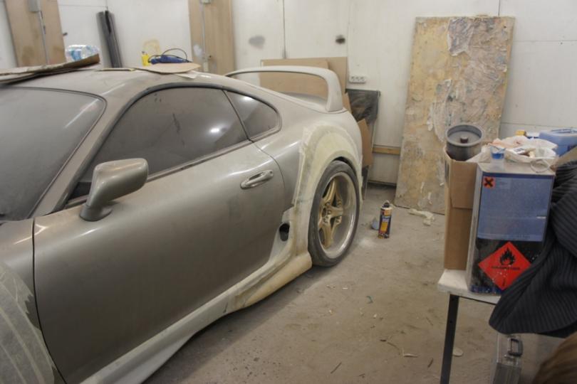

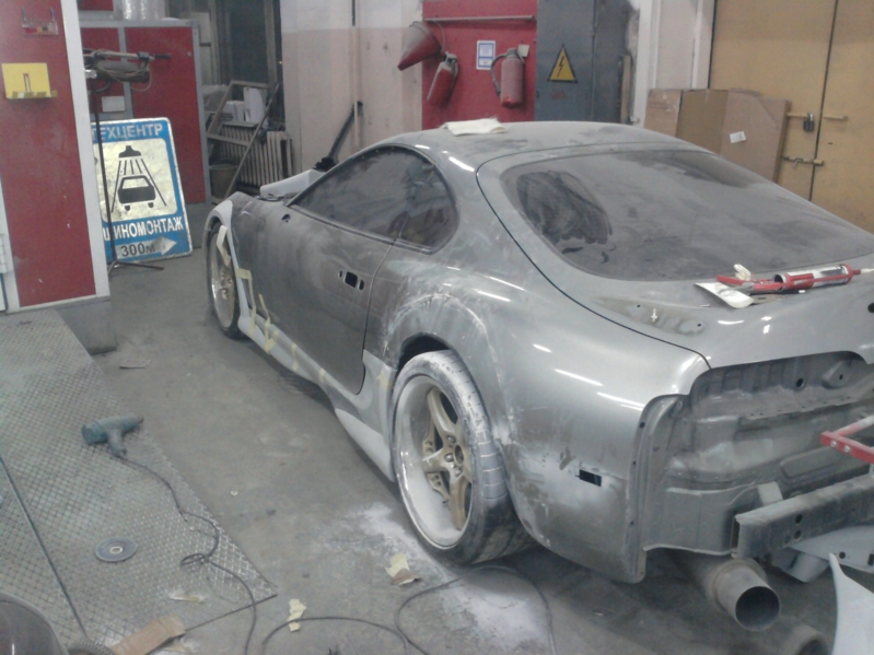

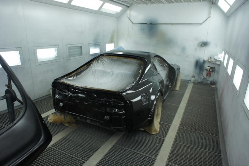

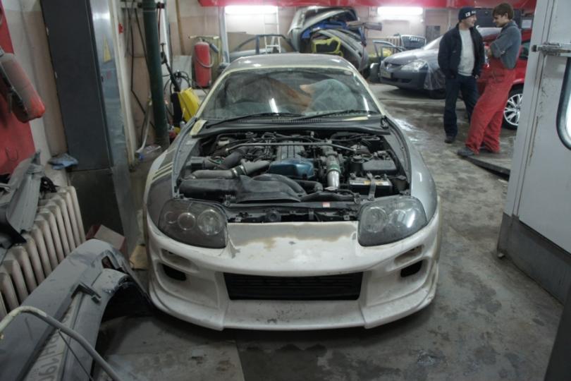

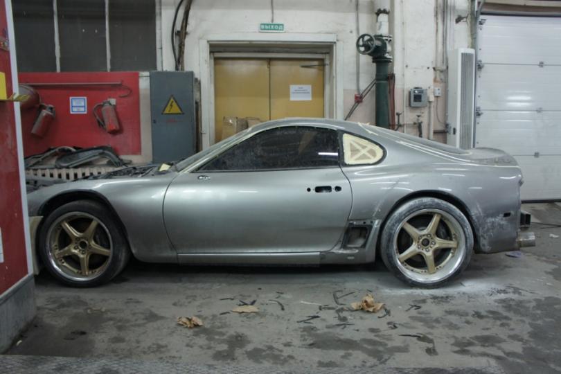

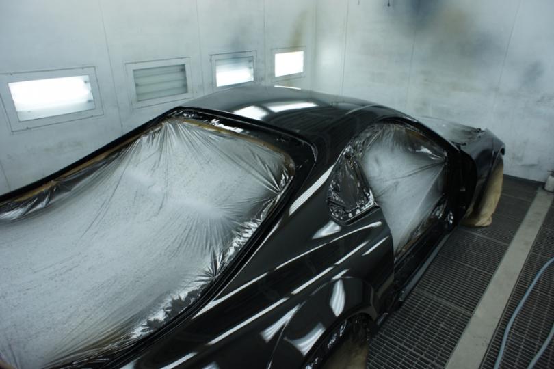

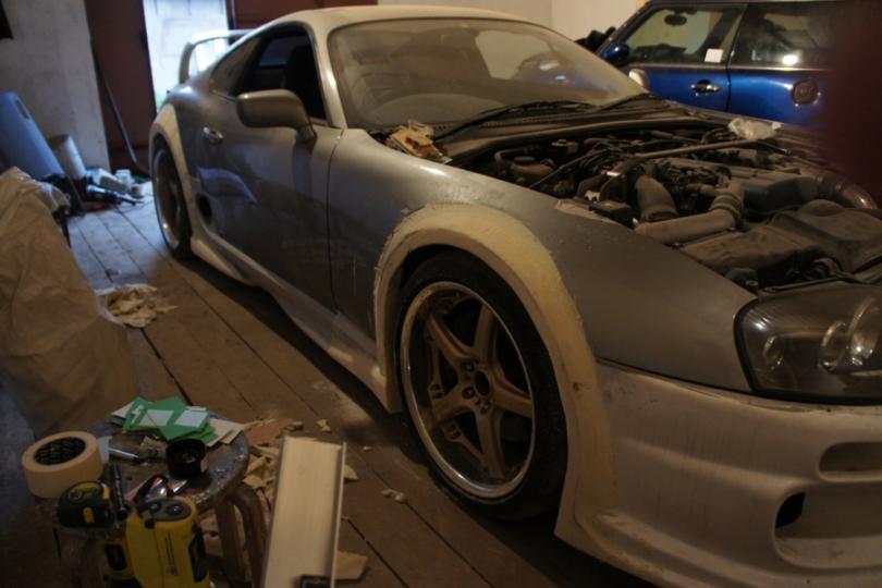

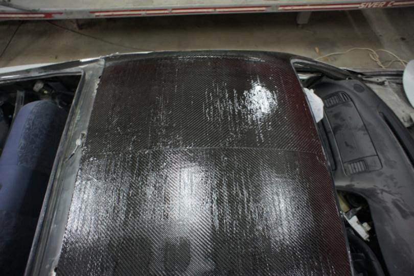

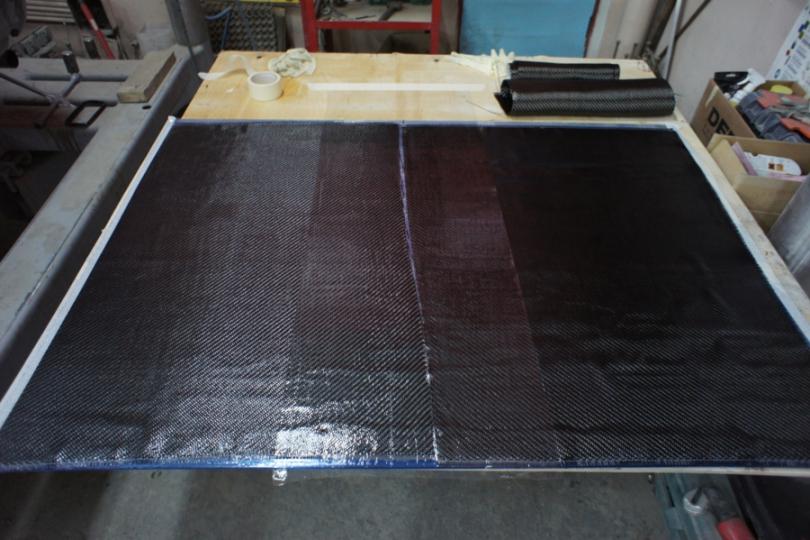

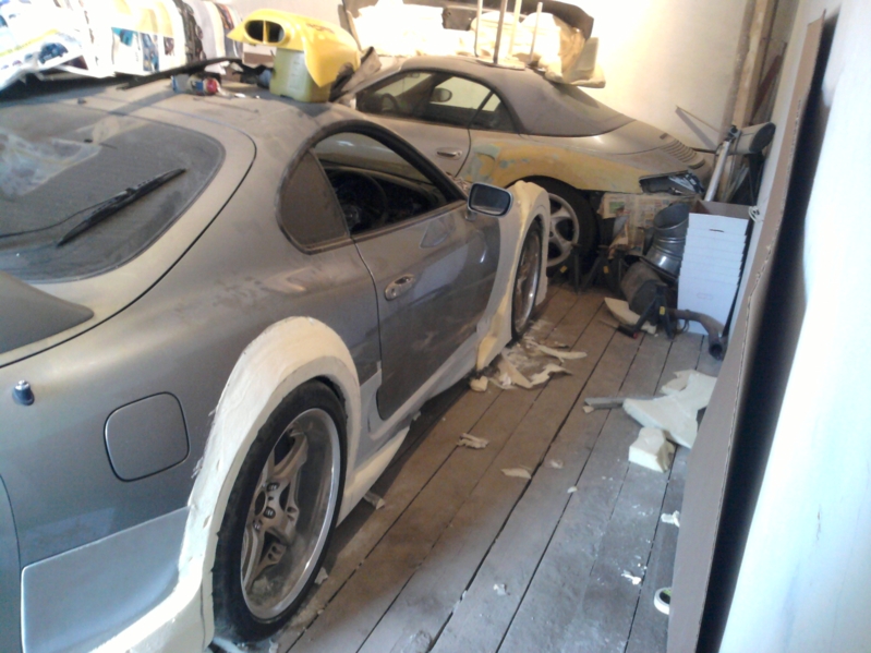

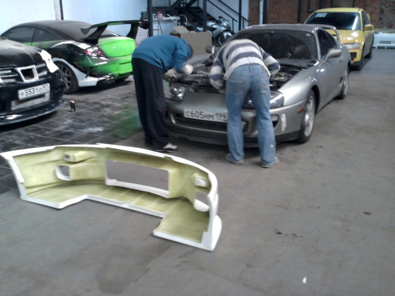

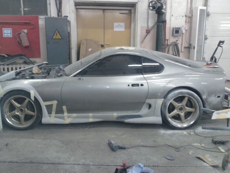

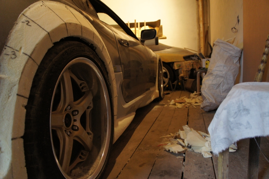

По порядку:
цвет оригинальный от HONDA Deep Bronze
передний бампер Do Luck

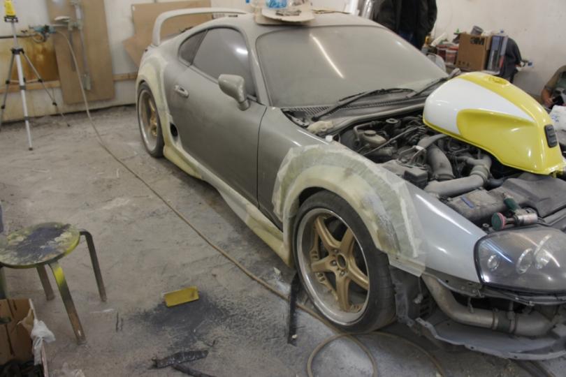

накладки собственного производства дизайн также свой
увидеть можно на смотре ))
GT
сообщение 15.6.2011, 17:30
Сообщений: 90
Авто:SupraTT

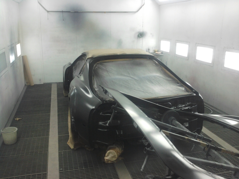

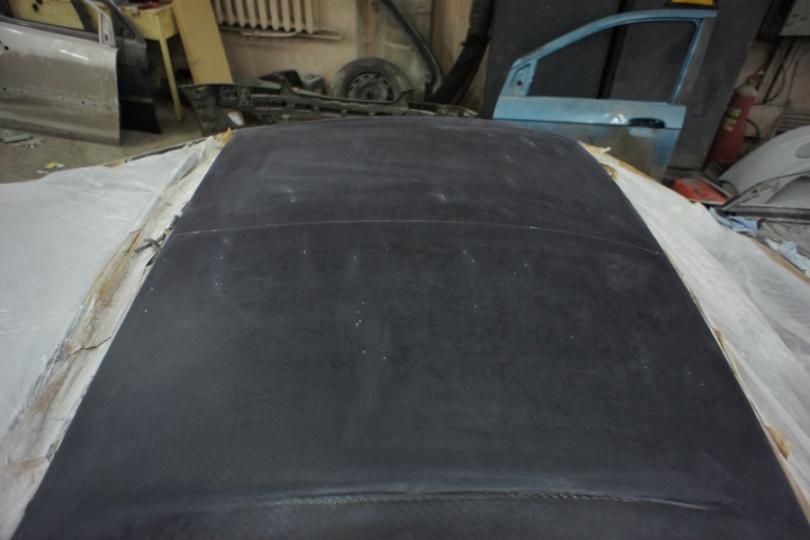

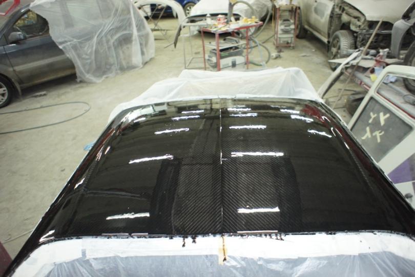

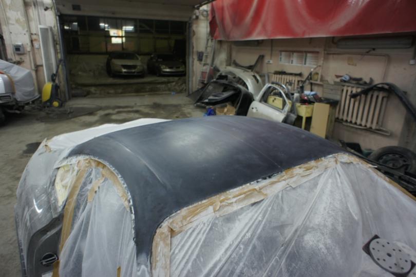

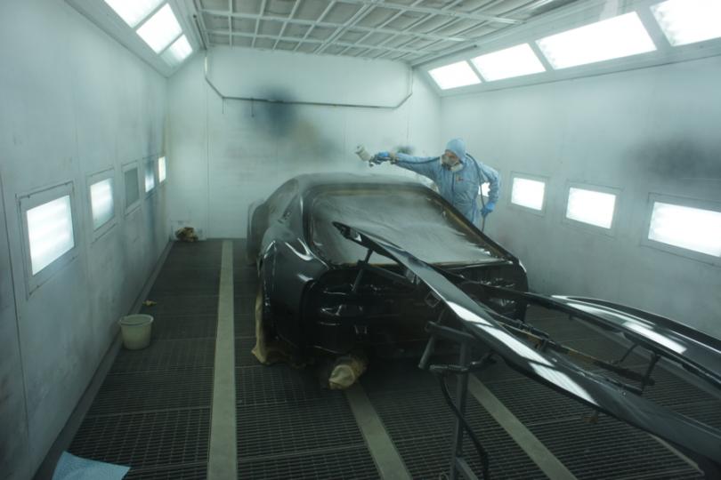

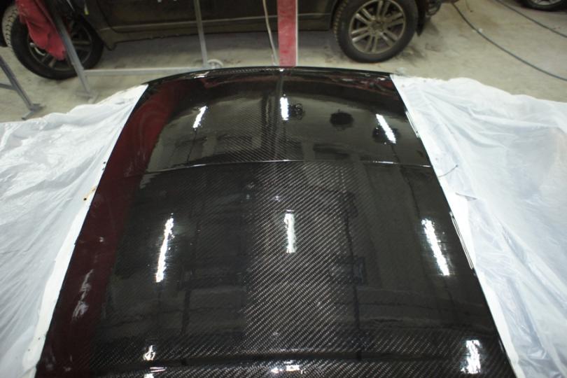

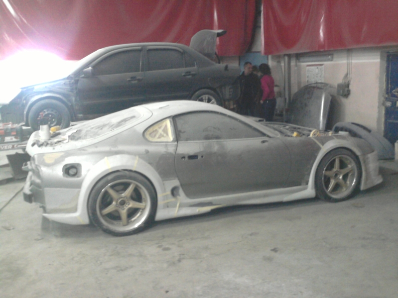

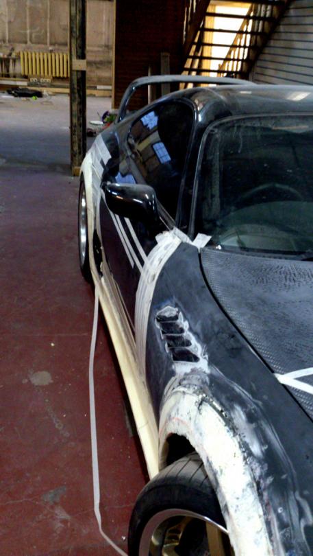

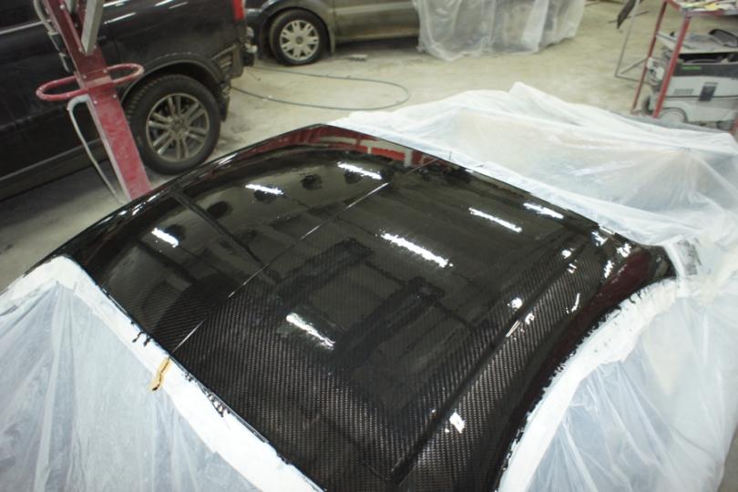

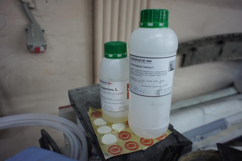

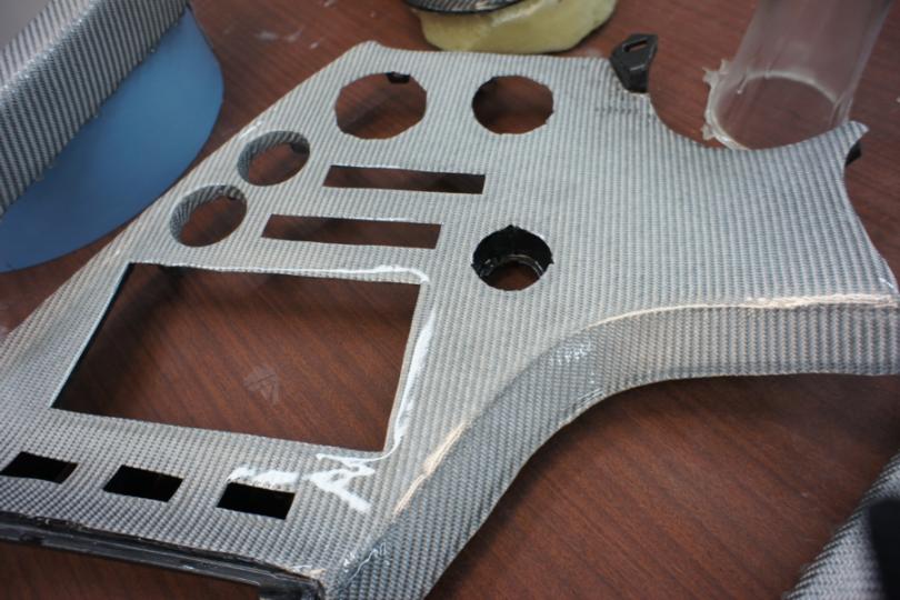

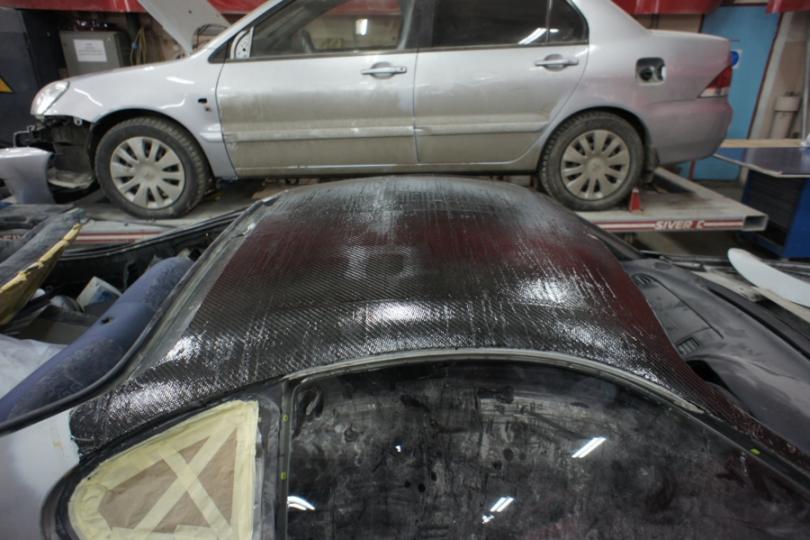

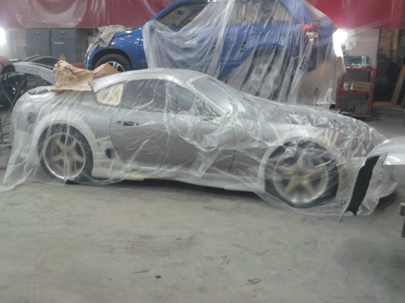

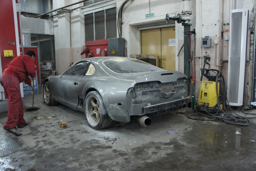

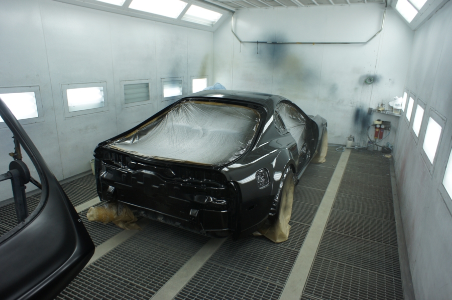

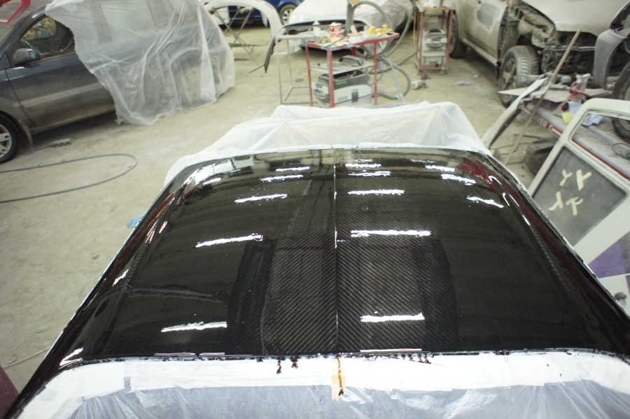

Собст на процесс... история чуть позже...)
