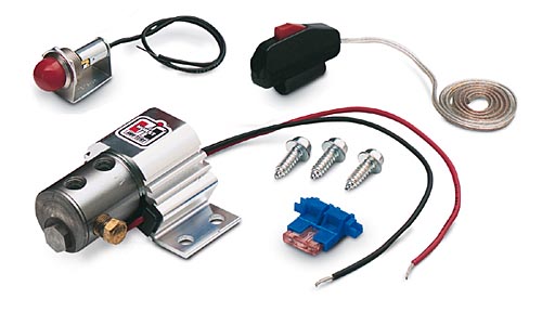

Короче, кто- нибудь ставил ЭТО себе? И если ставил, опишите пожалуйста, КАК? И почему в описании пишут: "... HURST линия lock товар новый
трубка ... не прилагается ."? такой вот лот: http://injapan.ru/auction/v106638686.html
- ADVAN054   Лайн лок?   4.2.2010, 18:22
- - ximik   я ставил, ставится просто, на фотке шлангов нет с ...   4.2.2010, 20:13

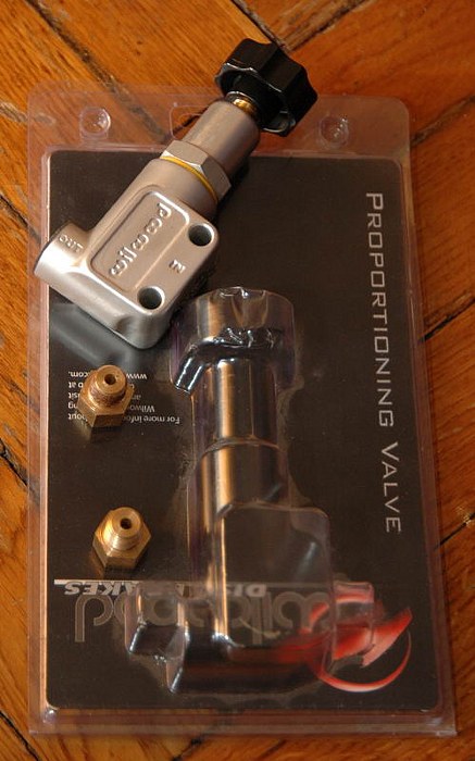

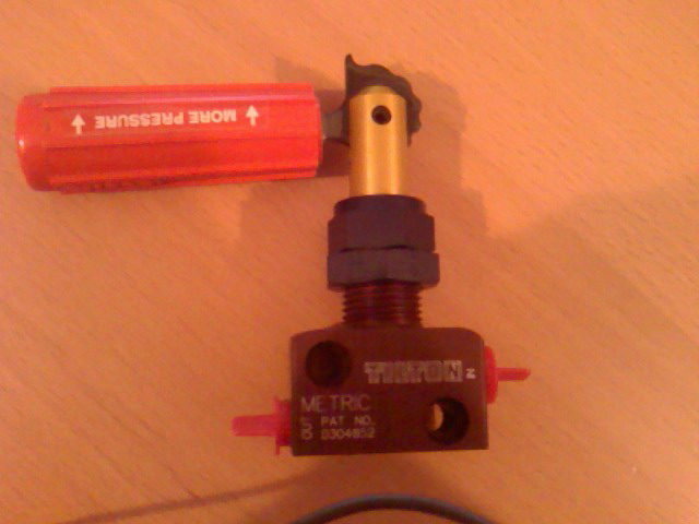

- - JZZ30   А чем вам регулятор тормозных усилий не нравится...   5.2.2010, 12:59
- - ximik   зачем краник поворачивать, когда есть кнопочка с ...   5.2.2010, 13:15
- - jdi   +1 Зачем гидрач если руль и так крутиться:))   5.2.2010, 13:24
- - JZZ30   Просто в случае с ЛайнЛок, блокируется только морд...   5.2.2010, 13:36
- - ximik   в принципе оно для него и предназначено, и потом к...   5.2.2010, 14:26
- - Unnamed   ЦитатаА чем вам регулятор тормозных усилий не нрав...   5.2.2010, 18:25
- - beast_drc   Понятно, спасибо за разъяснение :)) для овощевода ...   5.2.2010, 23:51
- - ximik   этот лайн лок что у меня и даеда блокируют на 100%...   6.2.2010, 3:06

- - ST917   Установил себе лаин-лок, подключил все по юзер-гат...   31.3.2014, 7:53
- - mike 80   А ты на тормоза перед блокировкой нажимал?   31.3.2014, 8:02
- - ST917   гм... нет! Только начинаю понимать понемногу....   1.4.2014, 18:02
- - John_Travolta   Нажимаешь педаль тормоза, Не отпуская педаль жмешь...   1.4.2014, 18:45
- - Wolf_sw   это для тех кто не умеет нажимать 2 ногами на 3 пе...   1.4.2014, 21:12
- - Андрей.А   Лично по мне, то каждый правильный заднеприводный ...   1.4.2014, 21:46
- - Блек   имхо - нет сложности прогреть резину без этой штук...   1.4.2014, 21:58
|- - John_Travolta   Цитата(Блек @ 1.4.2014, 15:02) имхо - нет...   2.4.2014, 8:35
- - Андрей.А   Так же можно заливать в Супру 80 бензин, она ведь ...   1.4.2014, 22:24
- - Блек   да и на 76 поедет считаю некоректное сравнение. е...   1.4.2014, 22:43
- - ST917   Ребята! 1. Включаю зажигание 2. нажимаю торм...   2.4.2014, 9:23
- - Wolf_sw   тормоза как и рулевое. должно работать при отключе...   2.4.2014, 10:56
|- - Механик   Плюс красный, минус чёрный. Я думаю перепутать нер...   2.4.2014, 11:28
- - Vanenok85   Фото брось как подключил....там вход и выход и еще...   2.4.2014, 12:04
- - ST917   тыц!   3.4.2014, 9:35
- - ST917   чего затихли, нужна помощь, совет. скоро уже двига...   4.4.2014, 21:11
- - Андрей.А   Да будет. Его работа не зависит от вакуумного усил...   4.4.2014, 21:45
- - ST917   вопрос почему тогда не работает, соединение станда...   4.4.2014, 21:56
- - Wolf_sw   открути трубки и дунь воздухом в обратную сторону ...   4.4.2014, 21:58
- - ST917   Если ты про герметизацию проверил, гарметизация в ...   4.4.2014, 22:01
- - Wolf_sw   проверь какие перекрывают. если они перекрывают зн...   4.4.2014, 22:03
- - ST917   послушаю совета, завтро проверю. Но прокачал тормо...   4.4.2014, 22:05
- - Wolf_sw   ну так не бывает что бы все было впорядке и не раб...   4.4.2014, 22:09
- - John_Travolta   Инсталляция, конечно, не самая аккуратная:)   5.4.2014, 8:28
- - Wolf_sw   за то левый руль...   5.4.2014, 8:52
- - John_Travolta   Если серьезно- зачем такой гемор - прятать лайн ло...   5.4.2014, 11:18
- - Arhangel   Так кто подскажет,? у кого ТРК, АБС, И АКПП. Что м...   5.4.2014, 12:39
- - John_Travolta   ТРК, АБС, И АКПП непричем. Это просто клапан, кото...   5.4.2014, 13:30
