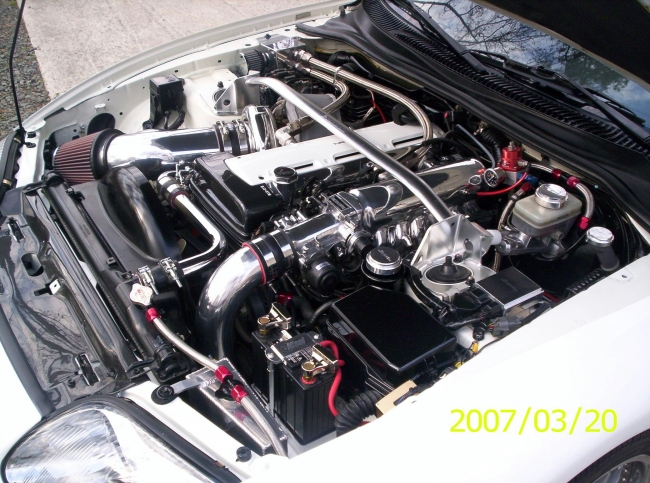

Делал не я, а пришла такая с япы....., если рассмотреть перенос топливной системы и аккумулятора в багажник....... можно соорудить так же как у меня, очень удобно.... кстати завелась даже после -32.5

лучше вообще не как, чем так.......
если тока это не корч.

ну я с 800 сильной Супре по магазинам не езжу....... cool.gif я просто показал и предложил, что так же можно сделать, тока перенести это в багажник...

Объясните зачем тащить в багажник если можно поставить аккумулятор весом 2 кг(как на фото выше), в итоге никаких лишних проводов, соплей итд.

1) Развесовка
2) Место под капотом

Если учесть вес проводов + крепежа сзади то никакго выиграша в весе не будет, скорее нааброт. А вот развесовка, ну да, будет 0.1% улучшение.
Место согласен, но тоже вполне решаемо
