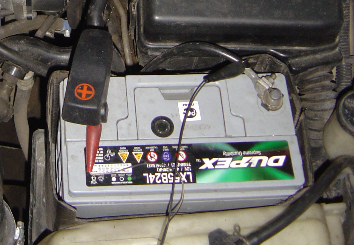

- - John_Travolta   Вопрос по сток креплениям маленького батарейка (по...   14.5.2010, 11:37
- - Sub   У меня 10/1996 и аккумулятор с маленькими клеммами...   14.5.2010, 11:57
- - John_Travolta   Спасибо, а фоток самогой батарейки нет? Туда встан...   14.5.2010, 12:23
- - Sub   Размер универсальный, просто не такой, как обычно ...   14.5.2010, 13:48
