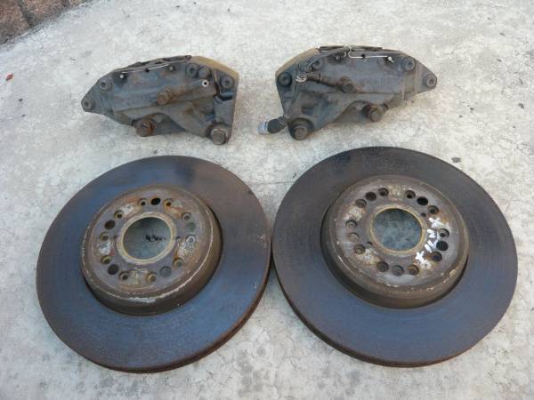

Всем привет подскажите подойдут диски с тормозами от CELSIOR UCF21 на Супру?Вот такие.

wwwanton, Они четырёх поршневые посмотри внимательней картинку выше.
