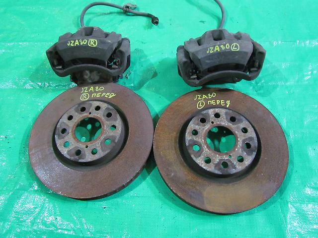

Купил себе передние 4х поршневые тормоза с дисками, якобы от 21 цельсиора, диск оказался размеров как супровский 300мм хотя должен был быть 315 (кусок колодки от тормозов которые, пришли не стирается, а лежит по кромке диска)
Вопрос... Подойдут ли тормоза от 31 цельсиора? они как раз таки 315мм
Те что мне пришли..
Те что 315мм. ...

Болт-он от ucf20 встают. От 30 не подойдут болт-он говорят.
-=Yura=-
сообщение 16.7.2015, 4:05
Сообщение #54
Сообщений: 834
Регистрация: 18.9.2010
Пользователь №: 5 019
Авто:2JZ-GE МТ
купи диски от ucf20 они 315, от ucf 30 не подойдут они больше диаметром насколько я помню
AquaGen болт он не встают суппорта(если память не изменяет, упираются в наконечник рулевой тяги), диски встанут, но тогда опять же суппорта нужны тоже с 30ки

Stas_Klg, Стас, у тебя на первом фото диски от цельсиора ucf20. Как и должны быть. На Супре родные диски от 2-х поршневых тормозов по другому выглядят. Вот посмотри на фото. Так что у тебя диски от цельсиора. Они немного больше в диаметре супровских, но тоньше них.
